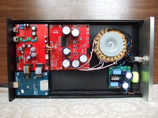

    Блин, забыл в ПДФку фотку вставить, ну ничего, вот она:

    А что за платка такая синенькая?
    Верхняя - JKill Lite, нижняя - xV.
    Две синих платы (одна над другой) - платы входных интерфейсов. xVeloci - для USB, JKill Lite (сверху) - для оптики и спдиф.

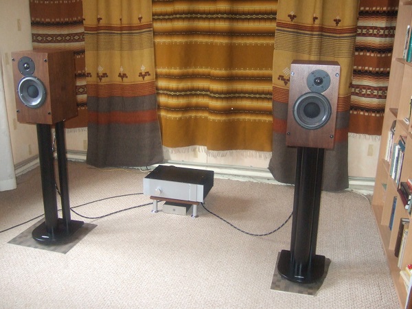

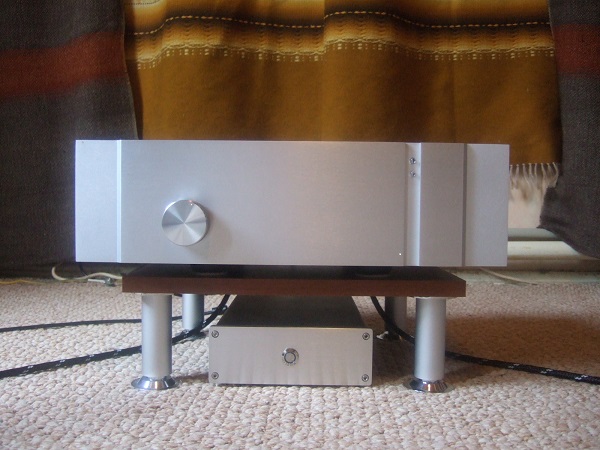

    Фотки сделайте, в т.ч. системы целиком, с акустикой.
    Сделал фотки. Комната 14 квм Нажмите на изображение для увеличения.

    Valpe,
    Комната хорошая, акустика хорошо стоит, за системой шторы, справа хороший рассеиваетель.
    Слева как видно, окно.
    По измерениям, окно является басовым звукопоглотителем (не все об этом знают).

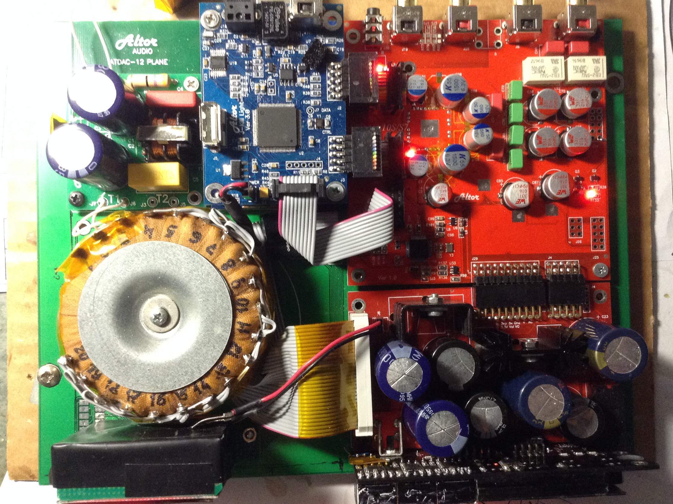

    Alex, Спасибо за обстоятельные разъяснения,
    Вечером могу фотку показать.
    , фото в студию, пж.
    10S7 - думаю, повышенный интерес для всех.

    Пока только такая:

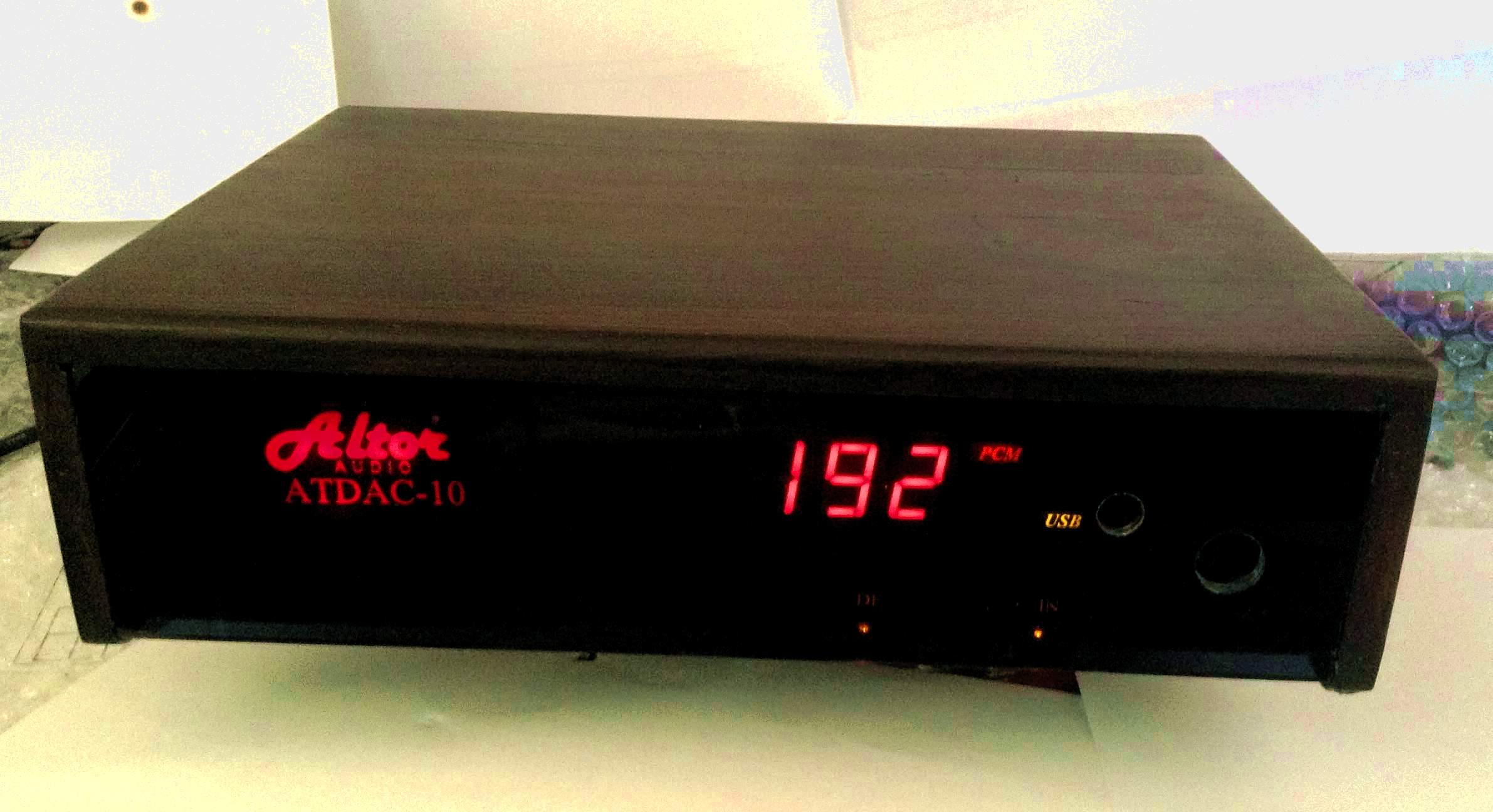

    Вот еще одна, в пробном корпусе.
    (Дырки на переднем стекле - стекло от другой модели).
    Сорри за качество, фоткать глянцвые поверхности, да еще планшетом..
    В реальности, цвета немного другие.
