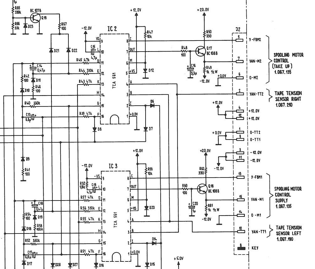

    Цитата Сообщение от nvv957 Посмотреть сообщение
    параллельно мосту тоже что и в Э-004 -0,47мк
    В последней версии Э-004, что у меня к примеру, почему-то никакой ёмкости не поставили. Почему так сделали не понятно.... видать лишняя детать....
    По схеме О-005С стоит 1мк, после установки в него движков от Э - 004 они с таким же успехом воют, а вот его О-005С движки в Э-004 молчат вот такие пироги!?
    В какой схеме Revox -A700 Вы смотрите? Вы имеете в виду пусковой кондер? Та схема Ревокса-А700 что у меня, параллельно мосту тоже что и в Э-004 -0,47мк, а пусковых в Э-004 два в параллель 2+4 мк. Можете с ними поиграться?
    https://forum.vegalab.ru/attachme...3&d=1383338576
    На Revox -A700 брал отсюда.
    Нет, не пусковой и не мостовой. На стр. 101 C20 и С16. Суть в том, что бы задавить переменку ещё на входах усилителей, а не пытаться победить ещё же, но в уже усиленном сигнале. А динамики изменения уровня, для управления скоростью, должно хватать. Кондёры на входах усилителей тока поставлены именно для этой цели.

  6. #185
    03.12.2011
    150
    Эта цепочка RC присутствует в во всех электрониках и олимпах, номиналы немножко другие только, но постоянная времени цепи одинаковая, как и в Revox. Так что переменка "давится"...

    VANKOR, а вы уверены, что частота одинаковая? На выходе TCA561 легко может быть более высокая частота.
    Запустил подмотку, теперь уже через оптрон с ШИМ-ом 31 КГц. Тишина в холодильнике! Да же без фильтра! Кроме нагрева силового тр-ра проблем нет!
    Понижал делителем, до 3,9 КГц - наводка шумит и требуется выход оптрона гасить кондёром. Воя, естественно нету.
    ... до 485 Гц (бывшее 491, прибор на ШИМ плохо реагирует) - без кондёра и шумит и воет.
    ... до 122 Гц - так же.
    Но чем ниже частота, тем больше вой и тем больше нужен номинал.
    Да нет там никакой частоты. В Э-004 на операх А2 и А3 организованы усилители инверторы постоянного тока для отрицательных напряжений поступающих с датчиков натяжения. Усиленные сигналы дальше идут через интегрирующую цепочку с постоянной времени 0,3 мсек на эмитерные повторители VT14 и VT15 и дальше уже на высоковольтник с мостом. Всё просто, как мир.....
    Т.е. в установившемся режиме и правильной настройки без возбуждения следящей системы положительное напряжение с эмитерного повторителя идёт с небольшой амплитудной модуляцией 100 Гц за счет ООС с коллектора КТ826. Что может быть благостней для управления боковым движком?..

    1,514
    И в А-700 есть вариант управления на операх, без ТСА561.
    В сервис мануале на него подробно разжевано как все работает.
    Т.е. если вы проверяли, что там всё действительно чисто, то у меня других вариантов нет. Именно наличие НЧ-переменки могло бы всё объяснить. Тогда остаётся только вешать дополнительную ёмкость на диодный мост или менять движёк.
    или менять движёк.
    С ОЛИМП-003 уже поменяны, но ..... чуть получше стало, но полностью не убралось. Зима начнётся более плотно займемся, полезу в схему с приборами и перерасчетами всего и вся..... Поглядим что получится....
    лучшие движки оставляли своим для олимпов. А всё остальное, что похуже, отправляли во Фрязино и в Киев своим конкурентам.
    Ну, конкурентов тогда не было, а вот брачек был - вот им и обменивались , про Киев ничего не слышал
    RC перед составным транзистором ограничивает скорость запирания и тем самым уменьшает выброс на коллекторе транзистора, фильтровать с его помощью врят ли возможно ..
