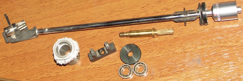

    Каюсь, подзабыл уже. Искал туда прецизионных подшипников в свое время, но не нашел, а в голове осталось. Вытащил из хлама останки родного тонарма и сфоткал.
    Точно помню что смазки на них небыло изначально.
    Возможно не положили не заводе.
    И промывку я затевал чтобы убрать оттуда пылинки, в надежде получить лучший ход.
    Спиртом делается последняя промывка, после которой в пошипнике должна быть чистота. Нынче под финальную промывку лучше пробовать изопропилку, его качествнный вариант найти легче.
    По любому ход у этих подшипников грубый, но в этом тонарме проблем и без них море.
    Рекомендую расковырять старый винчестер, вытащить отуда привод головы, и оценить какие там стоят подшипники. Так, для почувствовать разниц.
    Раз уж попалось оно в руки, решил поэксперементировать.
    Обкатал на сухую, ход идет явно рывками.
    Нчал капать силикоку ПМС5 по капле и обкатывать на масле.
    На фоне плавности масла рывки стали только более заметными.
    Кутанул от руки что есть сил - там ТАКОЙ грохот,
    как от первобытных винчестеров на 20 мегабайт!
    кстати, капать надо реально по капельке и каждый раз крутить, и не переборщить к каплями.
    Иначе в определенный момент трение и грохот начнут резко усиливатся.
    Но добился таки, от дуновения крутится.
    Только с нормальными тонармами эта пародия и рядом не.
    Последний раз редактировалось Openreel; 08.04.2008 в 16:02. Причина: Дабавлен эксперимент

  16. #195
    Завсегдатай Аватар для Meta|_
    08.03.2005
    Северная Голландия
    2,175
    По умолчанию Re: FAQ. Электропроигрыватель-стерео Электроника ЭП-017С
    Openreel,
    моей эп017 стоит тонарм с несмазанными подшипниками, и свободно вертится от малейшего дуновения.
    Обычные шарикоподшипники (про шарики я не просто так подчеркиваю, как Вы догадались)? Без рывков, пусть и не заметных? не верю.
    Конечно смазка за неделю испарися, прямо как соль из стакана с соленой водой, и расползется по всей вертушке молекулярным слоем
    Нет, тупо выльется из подшипника вниз, и останется её крайне мало. Вы же сами пишите, что когда капнули первый раз, он крутился рывками!
    До кучи возмите точный механизм с подшипниками на камнях
    Вы еще магнитную подвеску сюда приплетите! ;) Здесь шарикоподшипники. С камнями подход, естессно другой. Вы меня за идиота считаете или сами прикидываетесь?
    Для трансмиссии одни смазки, для камней - другие, для шарикоподшипников - третьи. Плюс типы смазки варьируются в зависимости от нагруженности, конструкции, материалов и т. п.
    Но шарикоподшипники имхо всегда мажут консистентной смазкой. Почему - писал выше.
    Рекомендую подумать о НЕРАВНОМЕРНОСТИ трения в случае с консистентыми смазками, и о минимальном требуемом моменте для начала повортота.
    По начальному моменту - принимается. По неравномерности - она будет на порядок меньше чем если накапать туда жидкого масла, которое практически полностью вытечет. Про сухие подшипники вообще молчу.
    Ок, тогда согласен.
    Ну тут смотря с чем сравнивать. Если с конструкциями более высокого класса, то, конечно
    Кстати, у меня с приличной консистентной смазкой тоже крутится от дуновения. Что я делаю не так? (с) ;)
    Да все так.
    Одно из гадких мест этого тонарма - призматические пазы с ножами. И трубка жуткая. На фоне этого проблемы шариков - так мелочь.
    WBR, Michael.

    Возьму на себя смелость подытожить
    В заводских вариантах смазка может быть, а может и не быть. Работать будет с любой смазкой, а также с её отсутствием.
    С какой именно смазкой будет работать лучше - вопрос открытый, т. к. качество работы разных смазок в данном узле никто не сравнивал.
    sherif,
    если не лень, попробуй все три варианта: сухой подшипник, жидкое масло, консистентная смазка.

    ЗЫ: Кстати с советом промывать спиртом я тоже не соглашусь. ИМХО, спирт не растворит остатки смазки, особенно загустевшей.
    Зачем выдумывать? Подшипники отмываются от смазки в керосине. Керосин нынче продаётся в магазинах автозапчастей под названием WD-40. После керосина можно мыть подшипник в чём угодно, в спирте, в новом Фейри, в мистере МуSQLе.
    Не всегда. Например внутри ДВС, КПП, редуктора и других механизмов с масляной ванной их вообще не мажут. К тонармам не относится, но и уточнить не помешает.
  21. #200
    08.03.2005
    Северная Голландия
    2,175
    Дык я выше об этом и писал! Только керосин проще покупать в хозяйственном под названием Уайт-спирит ;) Хотя, если надо совсем чуть-чуть, только для вертушки...
    Да, конечно, об этом не задумался. Но это ж не наш случай! Хотя, не помню, может быть там и можно организовать подобие масляной ванны, тогда можно будет налить туда трансиссионки. Заодно получим дополнительное демпфирование.
