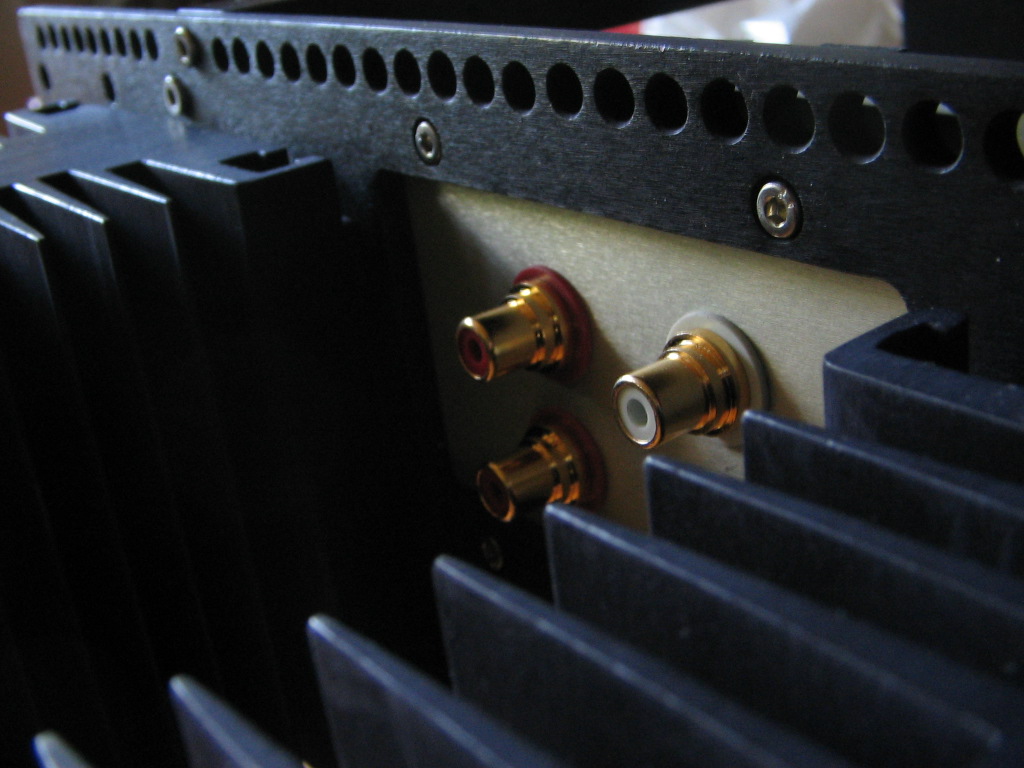

    Мои опыты обработки дюраля, задняя часть усилителя:
ID:	140134 Нажмите на изображение для увеличения.
    Обрабатывалась на сверлильном станке, самодельным наждачным кругом:
    Отлично получилось! Но это маленькая деталь. Большую поверхность этим кругом так ровно не сделать. Или черная панель тоже вручную?

    Да Максим, на большой панели трудно добиться равномерности по глубине обработке и рисунку. Надо пробовать на фрезерном станке. Большая панель тоже обрабатывалась вручную.

    antecom, Максим, вообще у буржуев получение такой поверхности называется "brushing", и выполняется оно щетками специальными. Гул много чего дает на эту тему
    ---------- Добавлено в 22:18 ---------- Предыдущее сообщение в 22:17 ----------
    Дмитрий С, респект, отличная работа! Судя по большой панели, маленькая также анодирована?
    Да, бесцветная анодировка.

    Дмитрий С,Работа очень аккуратная!
    Текстуру плоховато видно, но вроде бы то, что надо!

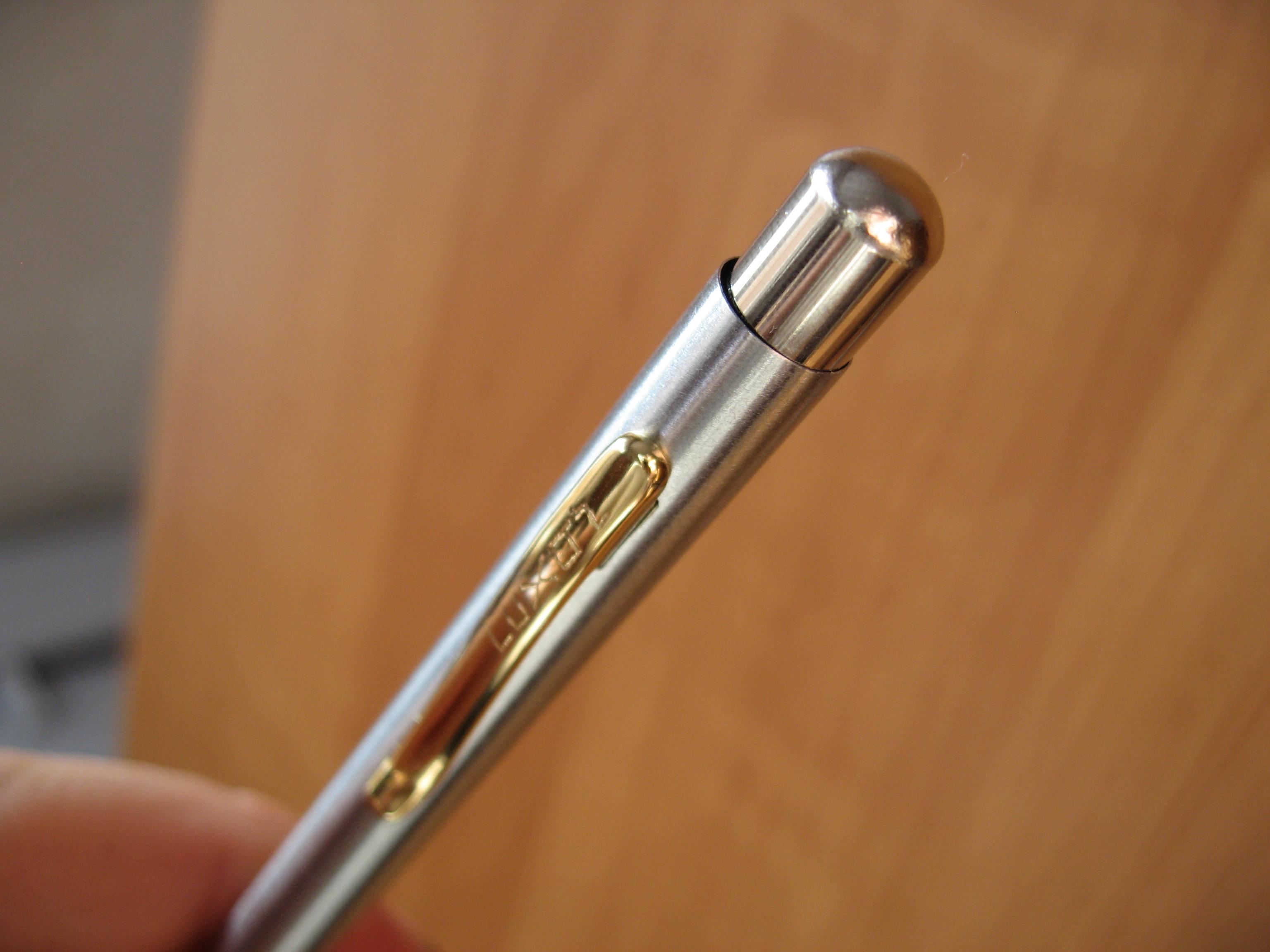

    Кстати, нашел очень хорошие кнопки для самоделок.
    Есть такая пишущая металлическая ручка Luxor. Продается в коробочке и без с 2-мя цветами кнопок - золото и серебро. Мне надо было и то и другое. Диаметр кнопки 8,2 мм.
    С торца поверхность полная полусфера.
    Кнопки металлические, а не пластик как у большинства, конечно не литье, но для наших целей сойдет.
    Так вот выкручиваем кнопку и используем. Внутренность у нее пластиковая, так что можно сверлить и клеить толкатели.
    Если блеск смущает, то берем шкурку с зерном не более 1200 и аккуратно матуем ее.
    Если сферическую поверхность поставить на шкурку вертикально и повернуть пару раз, то получается очень интересный эффект3D.
