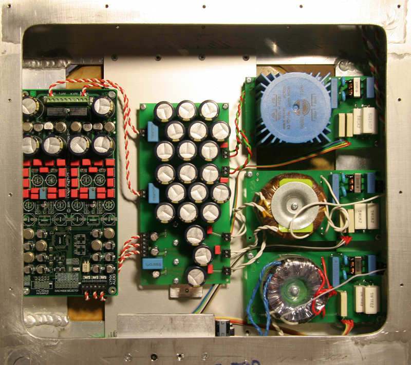

  4. #183
    02.04.2011
    680
    По умолчанию Re: Проект SD & USB транспорта
    Цитата Сообщение от forever_student Посмотреть сообщение
    Компоновка выглядит примерно так...
    Уже не примерно, а точно:
    Критика? Замечания?
    P.S. Отодвинуть плату БП назад (по картинке - вверх) на 25-30 мм уже догадался сам
    P.P.S. Окончательная шлифовка - непосредственно перед покраской.

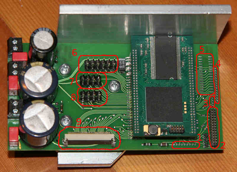

    Вложение 202258
    Здесь разъёмы:
    1. Для подключения SD-карты (Всё-таки только для одной)
    2. Для подключения ЦАП (отсутствует только переключение M-S)
    3. USB-device (HS)
    4. Доп.клавиатура (см. предыдущий пост)
    5. Для PHY Ethernet
    6. Софтстарт
    7. Основная клавиатура
    8. Радио-ДУ
    9. Дисплей
    Хотелось бы уточнить - ваш транспорт поддерживает одновременное подключение ЮСБ флешки и компьютера по ЮСБ?
    Честно говоря упор на CD карты не очень понятен.
  16. #195
    39,056
    С SD проще
    А чем ЮСБ-флешка лучше?

  18. #197
    02.04.2011
    680
    Хотелось бы уточнить - ваш транспорт поддерживает одновременное подключение ЮСБ флешки и компьютера по ЮСБ?...
    Вот это:
    ...3. USB-device (HS)...
    означает, что поддерживается только подключение к компьютеру, т.е. флешка не поддерживается.
    ...Честно говоря упор на CD карты не очень понятен.
    1. Малое потребление.
    2. Сильно мЕньшие частоты.
    3. Отсутствие отдельного генератора.
    4. Бонусом - автоматический бит-перфект.
    ... Легко организовать подключение N-карточек (по типу CD-чейнджера).
    1. В каких стационарных компах есть картридеры для карточек? В ноутах и то не во всех. Нужно заводить еще и картридер.
    2. SD карточка маленькая, склонная к потерям
    3. ЮСБ флешки обычно у многих уже есть, кроме того часто достаются в подарок. А карточки нужно покупать.
    4. ЮСБ флешка механически надежнее с т.зр. постоянных перетыканий.
    1. У меня дома три ноута, во всех есть. В стационарный поставить -чуть-чуть денег и пять минут работы.
    2. Вы не спутали с microSD? Сейчас многие USB-флешки по размерам меньше, чем SD-карты
    3. SD-карты точно также у многих есть - телефоны, фото и т.д.
    4. Imho, очень спорное утверждение.
    Кстати, только за последнее время здесь выложены фото как минимум двух девайсов с поддержкой SD-карт (правда, оба, если не ошибаюсь, на основе мультиформатного USB транспорта).
