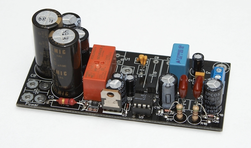

    Вот, практически готовые девайсы, разноцветно получилось Платы от "vovcik_82". Одного я так и не понял, зачем 4 моста на два канала усилителя

  13. #192
    flipper
    По умолчанию Re: Усилитель на LM3886\LM1875 по схеме dekko
    Двойное моно, однако. По мосту на полярность. Итого 4 моста, два транса.

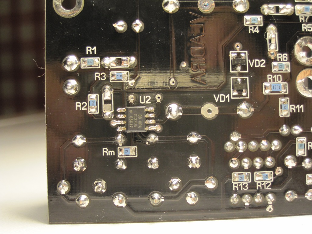

    msgkras, Чего-то я не пойму Почему у вас вместо оптрона (U3) TLP521-2 установлена LM318. Это что, шутка???
    TLP521-2 datasheet http://www.toshiba.com/taec/componen...//206/4211.pdf
  15. #194
    18.05.2006
    1,836
    Да вроде нет, я спросил про это в посте номер 179, а в посте номер 180 flipper ответил, что все ок с ним в этом месте. А что, TLP521-2 по качеству сильно лучше LM318 ?
    msgkras, Дело не в качестве, это совершенно разные приборы, выполняющие совершенно разные функции. Там нужен 100% оптрон TLP521-2 (или два TLP521-1) Смотрите фото
    Понятно, кажется дошло, на схеме U21 и U22 объединены в один корпус в виде OPA2132
