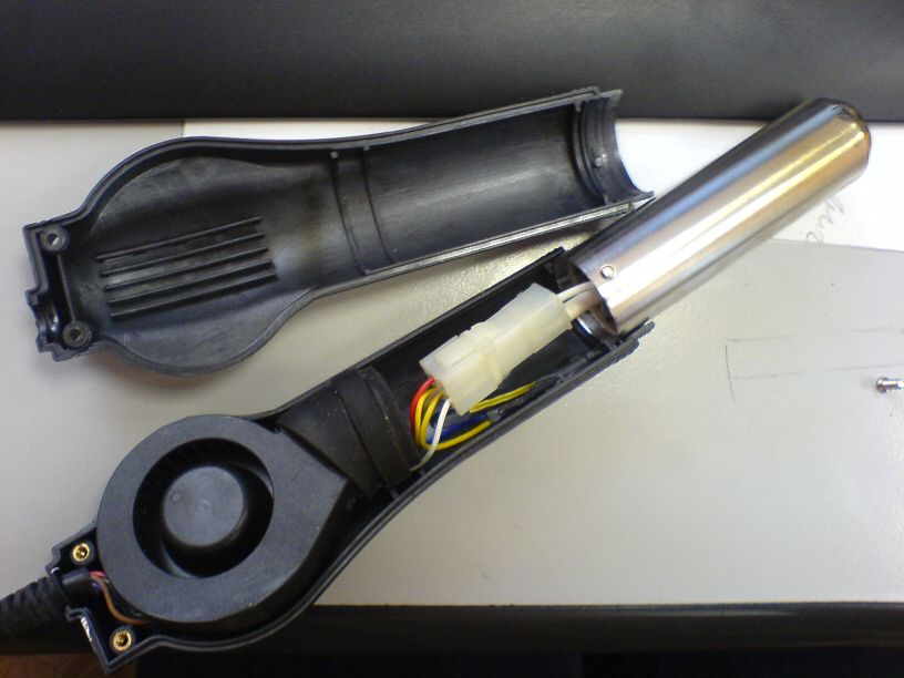

    Пришла Lukey701. Жало не садится на нагреватель примерно 5мм, соответственно пайка никакая. Плата в ручке паяльника с наскока не вытаскивается. Хорошо сидит, попробую вытолкнуть со стороны кабеля потом. Фен работает. Но похоже термопара врет. Плавление ПОС-60 при установленной температуре 280С, не меньше. Какие жала (от чего) к нему подходят? Hakko-900М? CT-936М?

    А как с температурой фена? Это нормально? Правда я дул самой тонкой насадкой, может сильно с округи подмешивался холодный воздух...

    Переставил нагреватель. Укорачивать ничего не пришлось Работа паяльника стала похожа на правду. А вот фен озадачил... с самым большим соплом на максимальном расходе воздуха температура не поднимается выше 250 градусов.
    Видимо бракованный фен или его питание попались. Свою 702ю проверил сразу после покупки мульт. с термопарой - кажет максимум 500с, аж металл наконечника самого фена потемнел

    qwerty, даже без насадки и с максимальным расходом греет и температуру дежит. Вам скорей всего не повезло, станция неисправна.

    Не то, что бы совсем, но глюк имеется. Сегодня погонял на разных режимах. Оказалось, что на больших расходах воздуха т.е. когда стоит самое большое сопло или вообще никакого и регулятор потока от 60% и больше станция держит температуру ниже установленной в самом крайнем случае, при максимальном расходе на 40 градусов начиная занижать с отметки около 200. Причем честно её поддерживает.

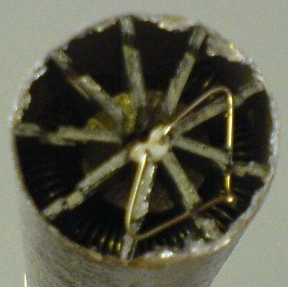

    qwerty, Возможно нагреватель собран некоректно, проверьте расположение термопары.

    Знать бы как должно быть...

    Постарался подумать , действительно вероятней всего недостаток питания нагревательного элемента.
    Фотки внутренностей фена
