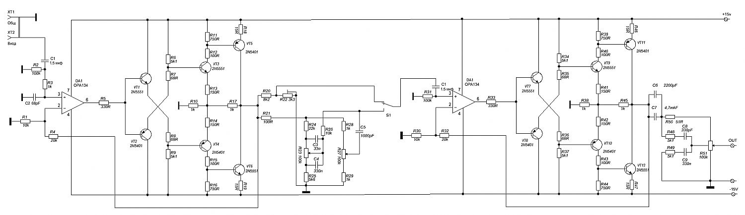

    Давай, Евгений, зацени фишку!

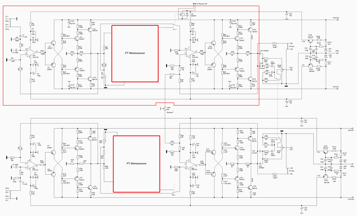

  7. #186
    СамоПисец Аватар для kaskod
    15.12.2004
    VILNUS
    2,170
    По умолчанию Re: УМЗЧ ВП версии 2006 ...
    Цитата Сообщение от Евгений Верис Посмотреть сообщение
    схему преду кидай сюда.
    Фуфлогония и мания величия

    А что оценивать, усовершенствованный пред Солнцева, умощненный с более качественным РТ Матюшкина. раздельное питание . релейная коммутация режимов. великолепная разводка В Лепёхина . Бери платы и пользуйся. ветка на паяльнике. http://forum.cxem.net/index.php?showtopic=43584
    С уважением Максим.
    А зачем ? Да и звук у него так себе .
  10. #189
    04.04.2007
    10,818
    Ну это уже несколько другой аппарат, на другой элементной базе .. да и дешевле Линкса . предусмотрена возможность обхода РТ .

    да и дешевле Линкса
    Для этого дела достаточно одного ОУ . Да чего там в Линксе дорогого , кто мешает делать на коиплектующих попроще ? Темброблок, а зачем он нужен ?
    Довольно любопытное утверждение. Когда Д.Андронников после микросхемы ставит буфер, являющийся по сути паралельным усилителем, это Вас не безпокоит и уничижительные эпитеты не вызывает (кроме Д.Андронникова, подобным образом умощняют выход микросхемы и многие другие), однако в этом конкретном случае, Вы не увидив "изюм" схемы называете ее
    фуфлогония
    . Интересно, почему? Про
    мания величия
    - просто не серьезно.
    Цитата Сообщение от winner Посмотреть сообщение
    возможно ли использовать с этой версией усилителя (WP-2009 от Е.Вериса) предварительный усилитель "Натали"
    Поставьте, не пожалеете. Дополните ПУ регулятором тембра Матюшкина - получите очень "сочное" звучание.
    Хуже, чем от одной микросхемы?

    При поднятых НЧ ВЧ коефициент передачи до 9, значит сигнал от CD плеера будет ограничиватся. Входные резисторы не согласованы с резисторами ОС, искажения на ВЧ будут повышены, не смотря на то, какая кучя транзисторов будет на выходе.

    S.G., при размахе входного сигнала 6В от пика до пика выходное напряжение будет 54В от пика до пика, при максимально возможном 58. А теперь найдите сидюшник с таким выходным напряжением, и посмотрите статистическое распределение частот в спектре реального музыкального сигнала. Ваши опасения совершенно напрасны.
    Представте себе А лучше проверьте , и скажите мне зачем такой мощный выход + три каскада для преда ? А что в ней нового супер пупер ? А кроме того вон оно валяетца, у меня ушной с паралельным усилителем ,аля "Солнцев"- параметры супер ,а звук .... Каждому своё и ветка не об этом

    kaskod, Уже проверяли - и чистый ОУ, и с буфером-второй вариант играл лучше. Транзисторы средней мощности нужны для обеспечения работы в классе "А" при обозначенном напряжении питания, а в выходном каскаде оно надо чтобы еще и наушники включать. Если ваш усилитель собран на деталях, указанных в статье из "Радио", то удивляться звуку не приходится.
