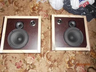

    Кубики это - Малогабаритный громкоговоритель Салтыкова, очень неплохое акустическое оформление, собрали такой на пробу на работе, правда динамик использовали из колонки Вега 25ас-101 незнаю точно какой там стоит нч динамик, но помоему чуток помощьнее чем у салтыкова, 10 гд-34 , результат конечно ошеломляющий, такие маленькие, а так басят, чума просто, как мини-сабвуфер...
    Вот задумался над такой вот темой,
    может ктонибудь эксперементировал данные корпуса с разными динамиками непробывали? Просто есть идея засунуть в эти корпуса автомобильные коаксиальные динамики с пищалками по центру, но вставиф пионеровские коаксеалы, при прослушивании бас конечно не тот уже, может они маломощьные...
    Короче кто собирал и эксперементировал с разными динамиками, поделитесь опытом? больно уж нехочется загромаждать внутреннюю площадь фильтрами.

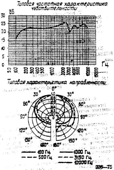

    Цитата Сообщение от Phlanger Посмотреть сообщение
    лучше этого не делать
    характерная АЧХ подобного рода предметов выглядит примерно вот так:
    Вложение 232282
    я бы преизрядно затруднился что-либо померять таким инструментом
    Согласен. В те годы это было за счатье, а теперь этим не стоит уши портить.

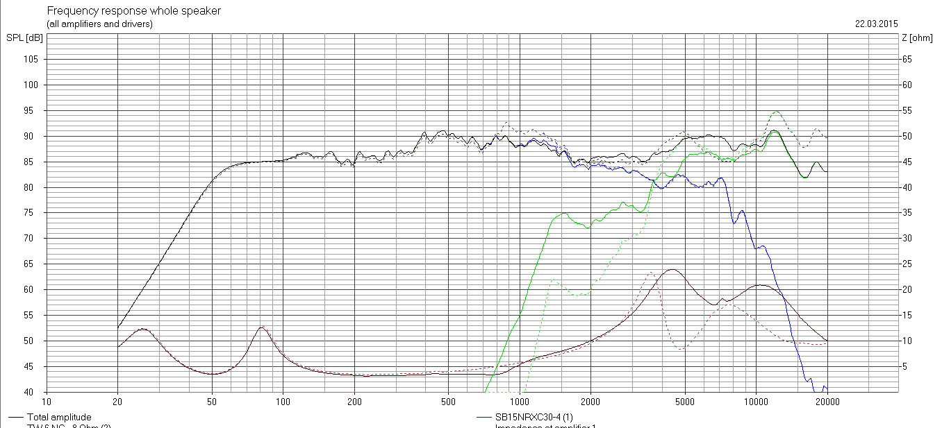

    Надо будет хорошо измерить хотя-бы НЧ в корпусе, и хотя-бы до 10кГц.
    Вполне возможно лёгкими изменениями кроссовера выровнять АЧХ.
    Как вариант:
ID:	232432 Примерные изменения
ID:	232433 Бафл степ совпал с пиком АЧХ на 1 кГц.
    Но без измерений - вилами по воде.

    Очень неудачный ход ачх от 2х кил, на мой слух сложно придумать хуже.
  7. #186
    24.07.2012
    2,551
    По умолчанию Re: У кого есть Кубики Салтыкова
    Всё приблизительно. Может измерения совсем не такие, как в даташитах. За VISATON боль-менее спокоен, за SB-ку сумневаюсь.
    Интересно. Сделал вместо резистора 22 Ом, ещё один режектор. Оптимизировал, оптимизировал... и остался резистор 22 Ом.
    Если сделать совсем ровно, весь кроссовер перелопачивать надо - 100%. Даже на очень похожих динамиках.

    Измерения SB15NRXC30-4

    Простого кроссовера не будет, НЧ динамик кривоватый. Но искажения оч. низкие и, в инете пишут, тётки поют замечательно. По объёму подходит идеально.
    Мне тоже хочется сделать вариант на динамиках с низкими искажениями, но чтобы характер звучания был похож на оригинал.
    Вам надо изучать измерения, или если живёте в крупном городе, найти форумчанина и точно измерить динамики в АС.
    Изучать можно и тем микрофоном, а вот измерять надо искать варианты.
    Может, кто предложит. Вариантов много, вопрос в цене.

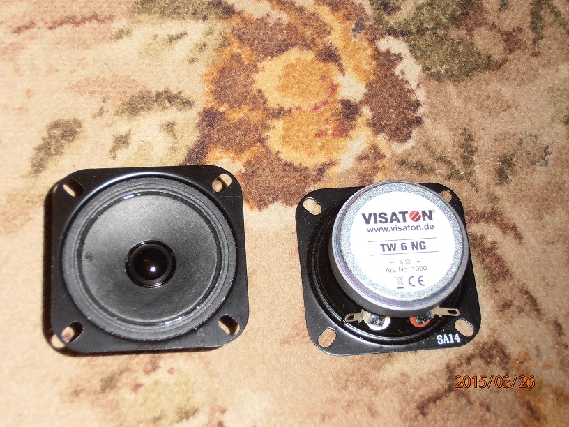

    Вот пискуны пришли,sb ещё в пути.
