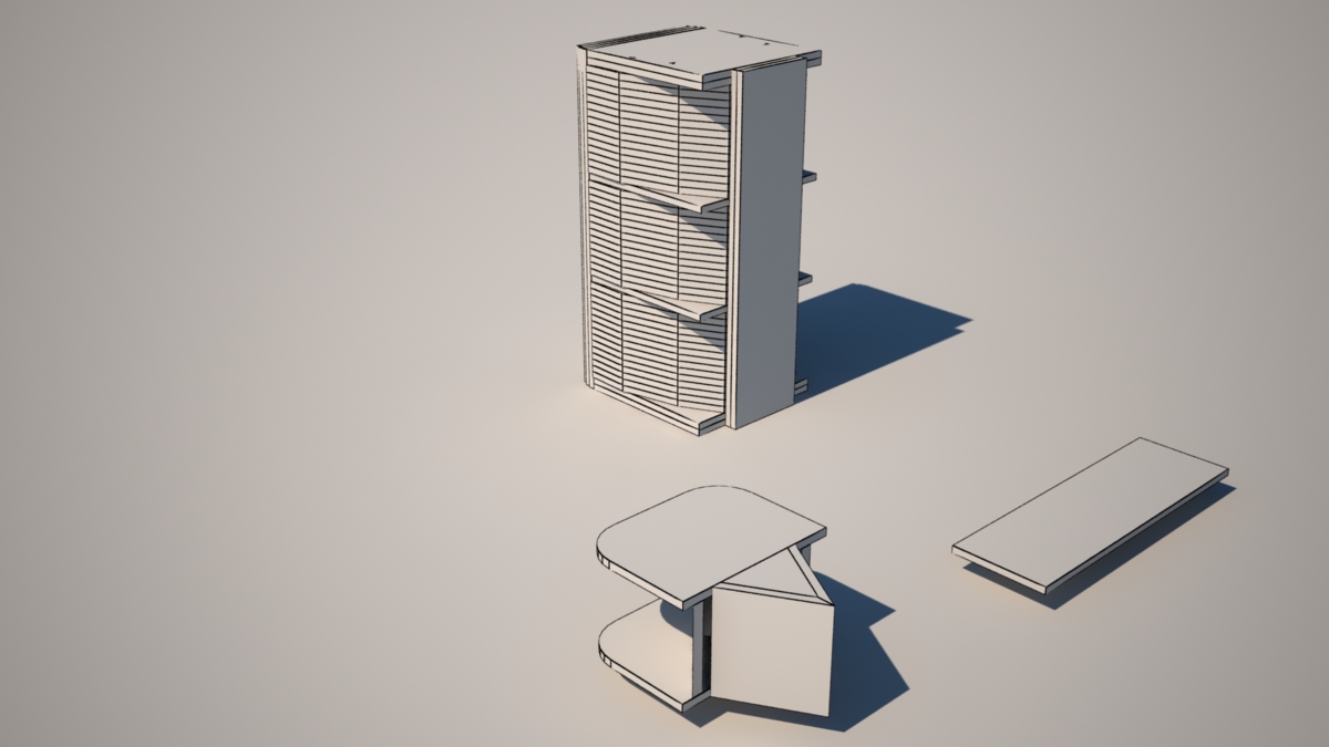

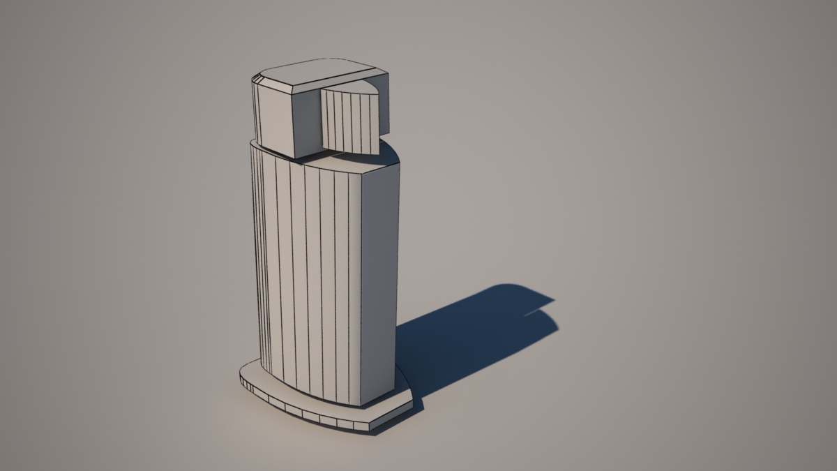

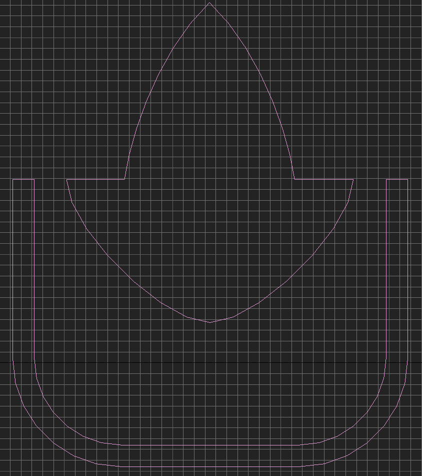

    вариант ящика..
    как вы считаете скругленный профиль для сч ящика лучше?

    По умолчанию Re: как вам новая вещичка от Троелса
    Мне кажется, исходя из длинны волны, СЧ будет всеравно на такую скругленность. Тут или нагружать СЧ обратным рупором, или оставить как есть... Вот если верхнюю и нижнюю стенки наклонить относительно друг-друга, то избаветесь от лишнего стояка.
    спасибо но тут скорее вопрос в том что треугольный сч ящик смотрится как топор
    ну кроссовер переделывать не собираюсь поэтому оставляю как есть но хочется причесать визуально

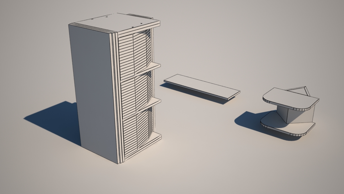

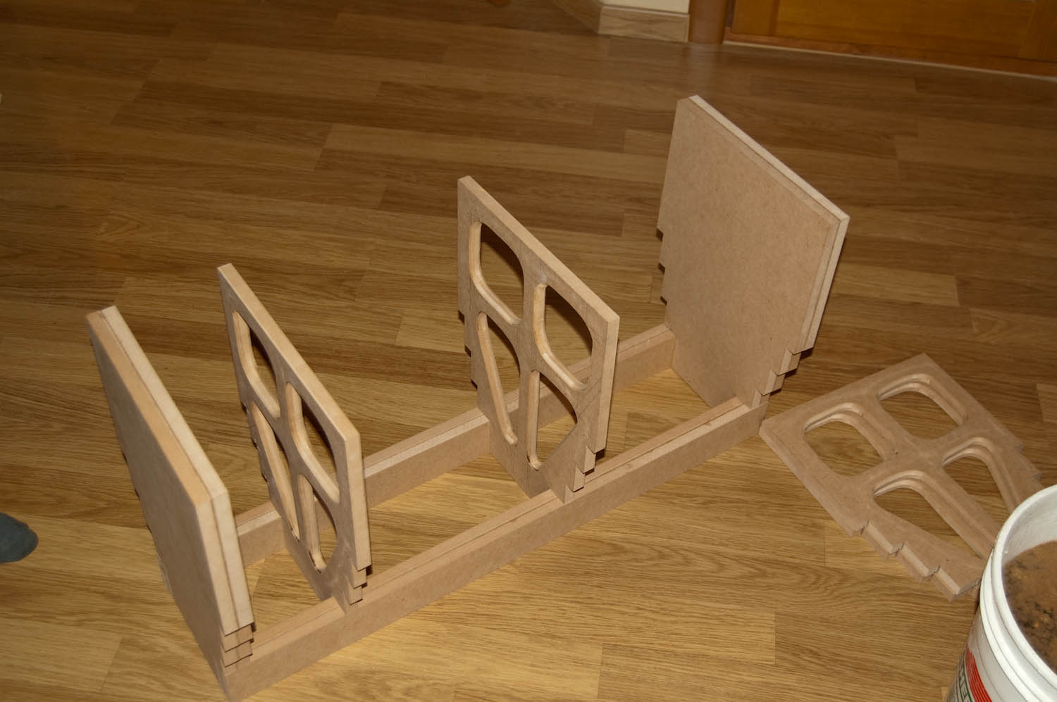

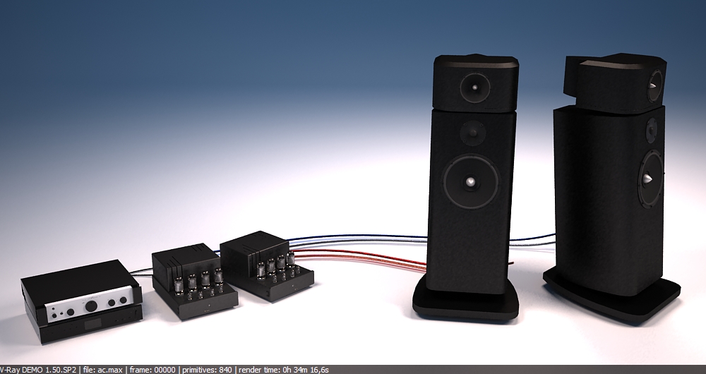

    итак отдал корпуса на порезку.. готовлюсь к геморою
    http://pic.ipicture.ru/uploads/090518/DgTz3Rbcuf.png

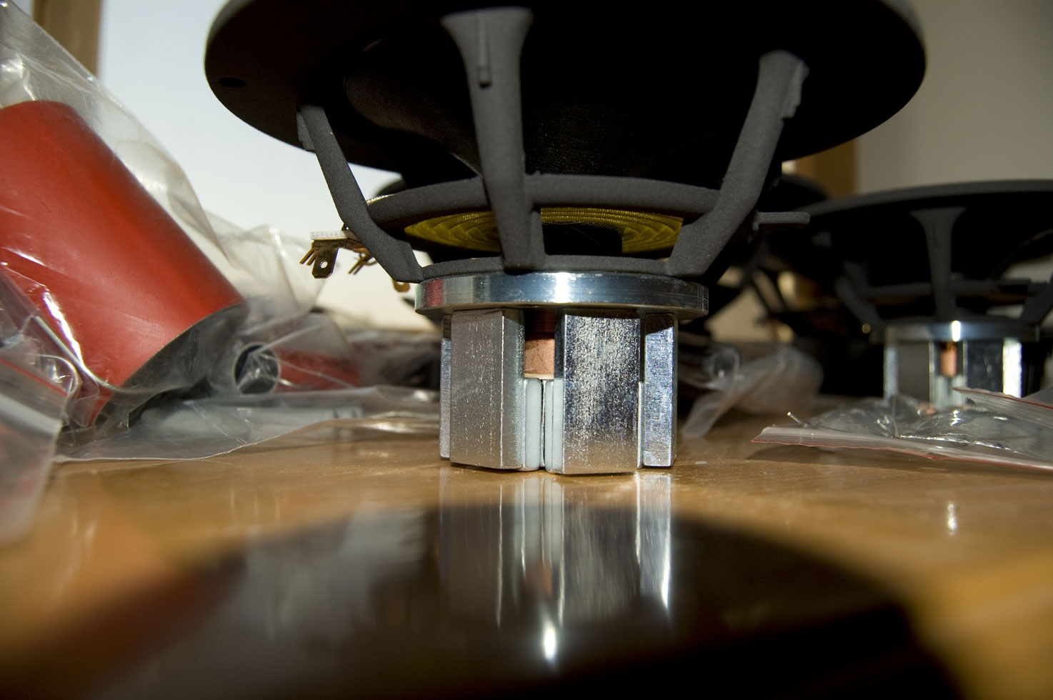

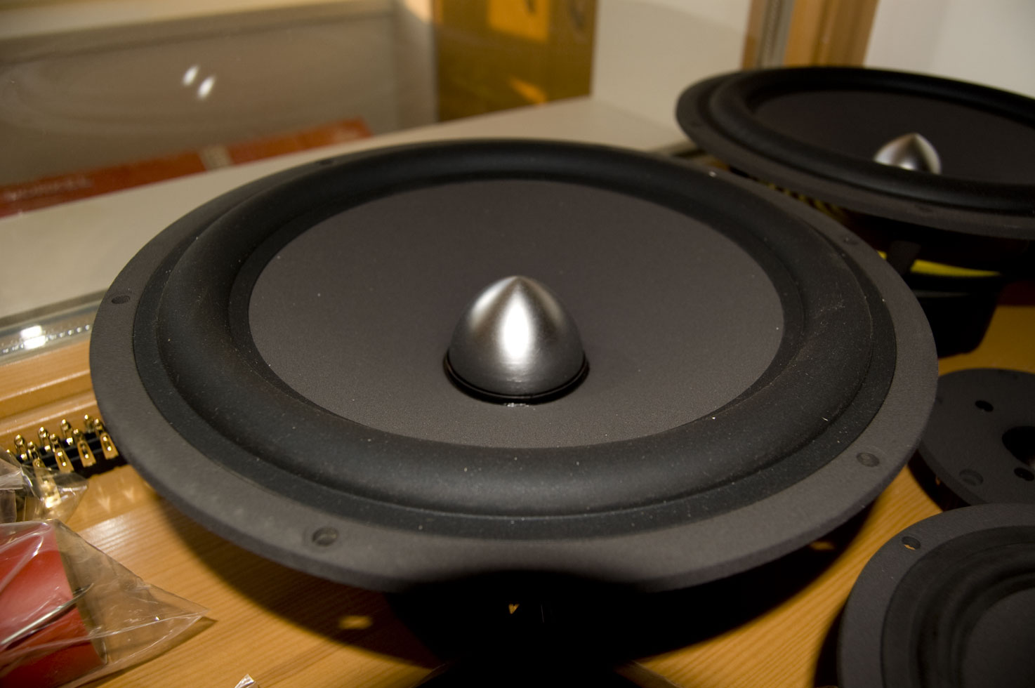

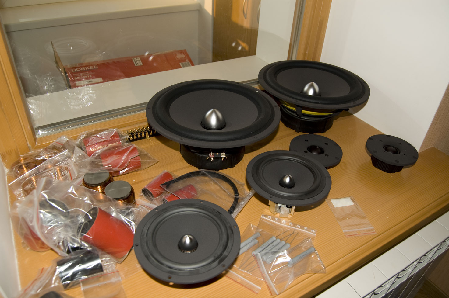

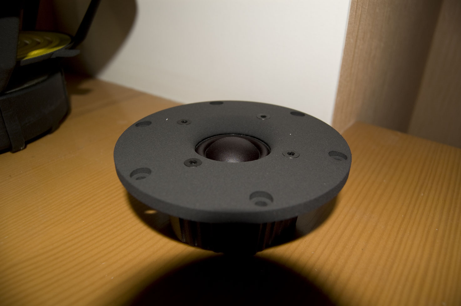

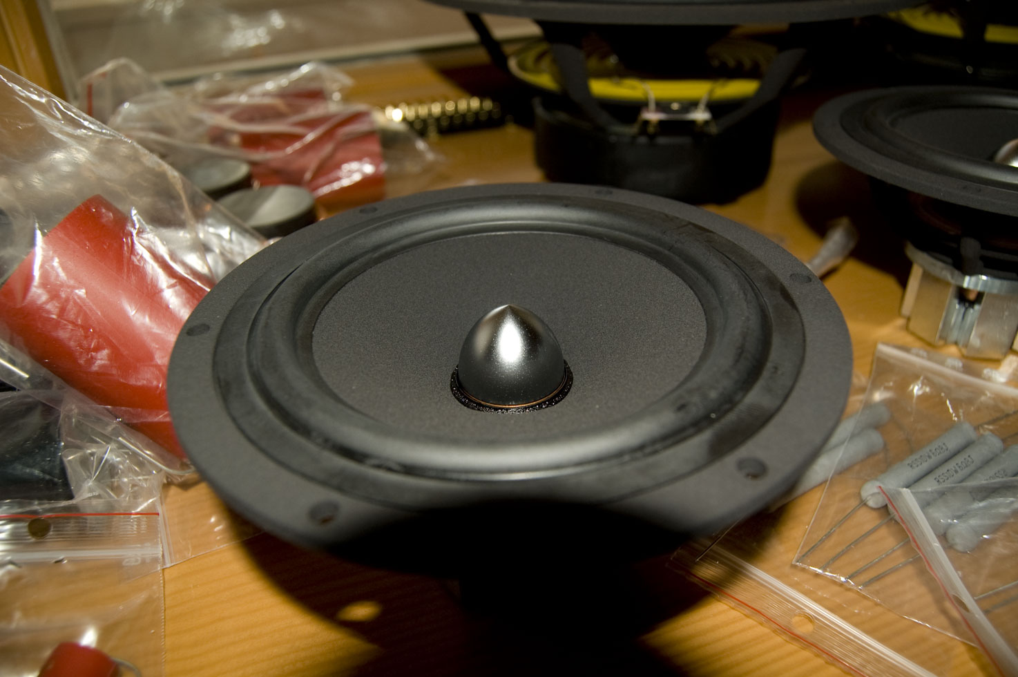

    кит приехал все в прекрасном состоянии
    огорчает одно
    в комплектация та ошибка на которую я указал в пдфах джастена и на сайте троелза ошибку исправили кит - нет
    в итоге не хватает 2х кондеров 22мкф

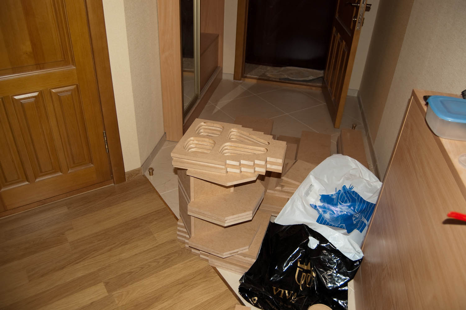

    двух-полоску на Экзотиках, например
    будет проект от троелза или еше кого то можно подумать...

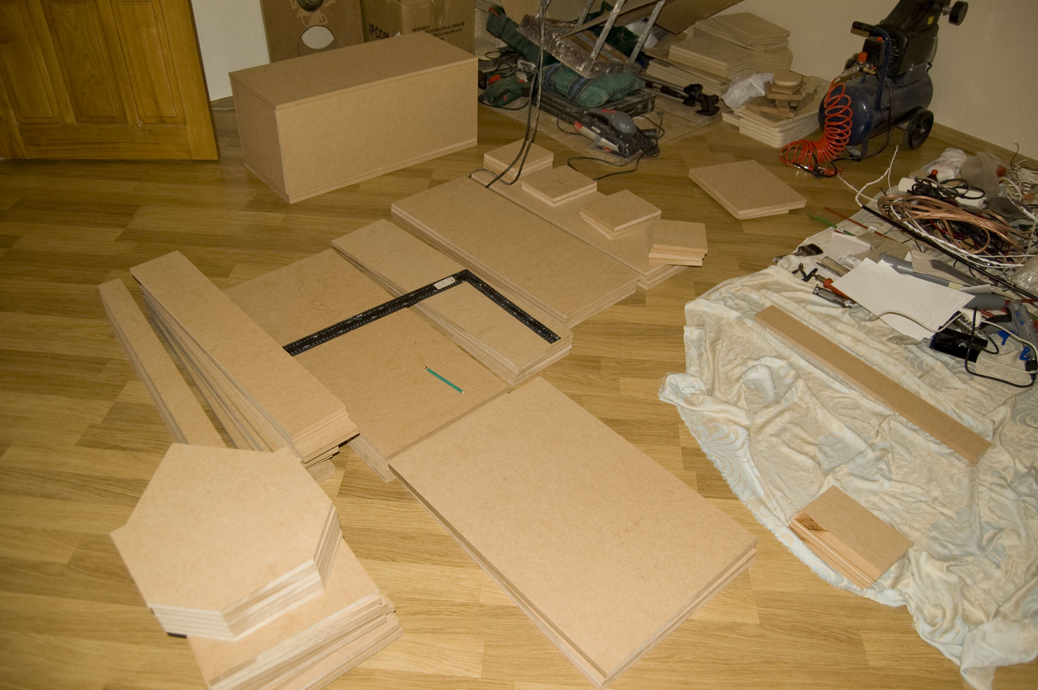

    привезли готовое мдф с порезки и тестовый ящичек для определения оформления готовых корпусов

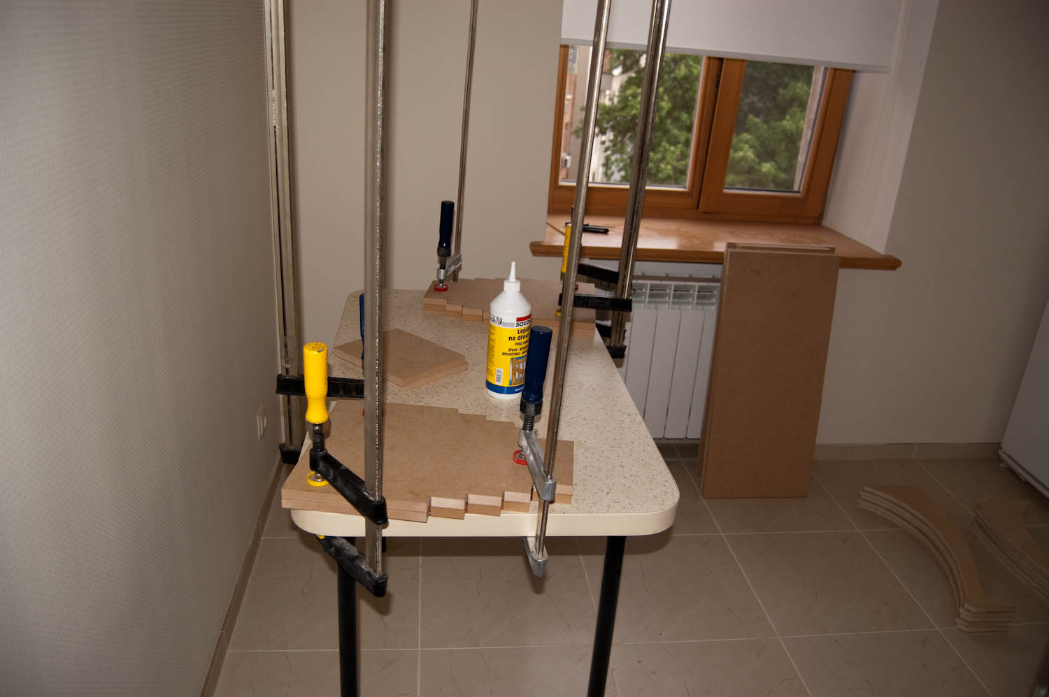

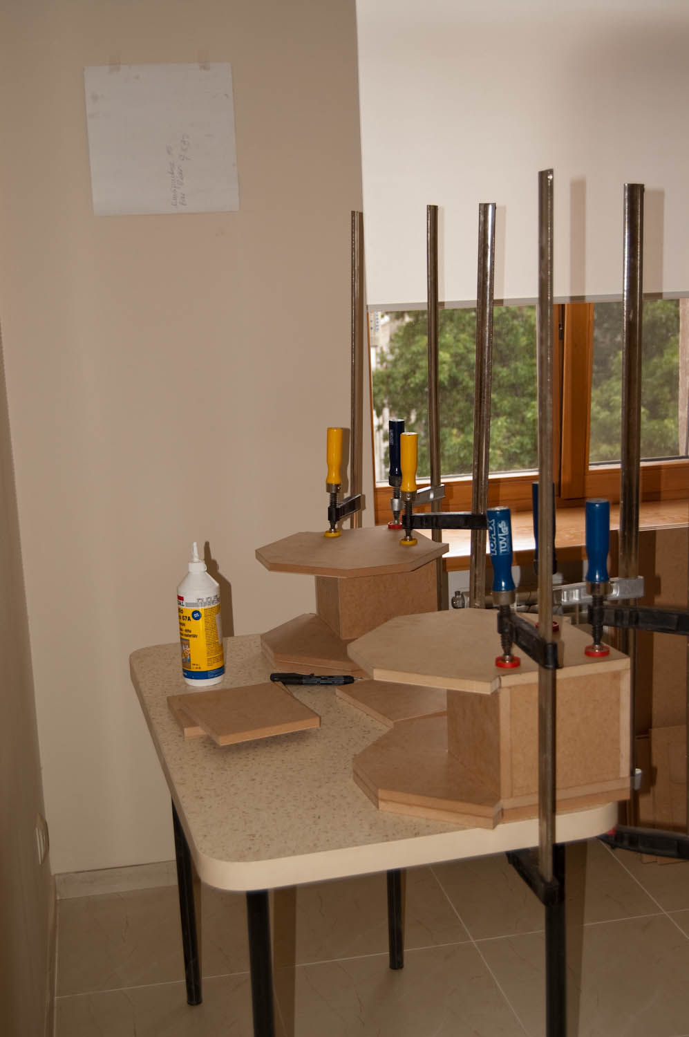

    началось движение с ящиками
    cka3o4nuk,супер, держись!
    ага, боковушки получаются из двойных листов. Я не совсем понял по рендеру- ступеньки потом будут сглаживаться?
