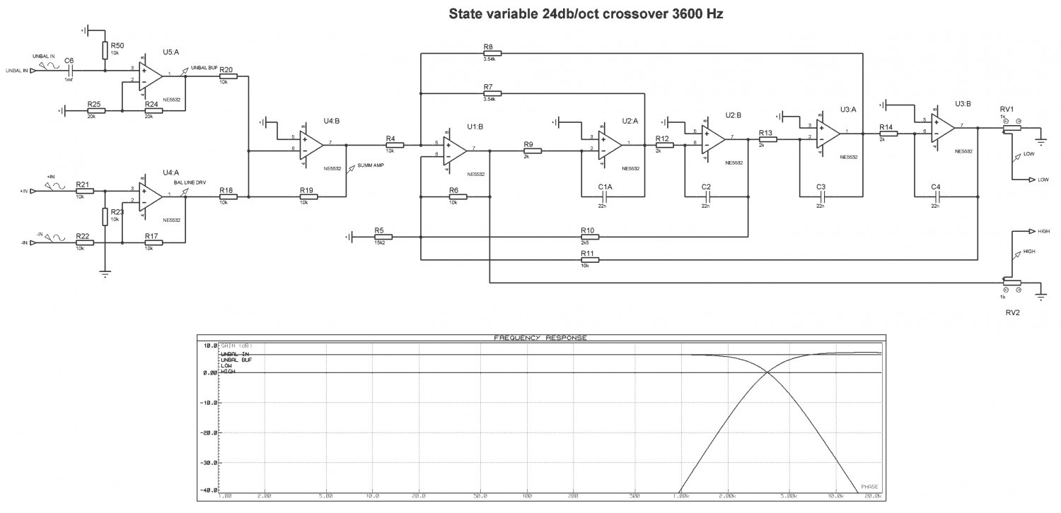

    После того как успешно сделал фильтр для саба на интеграторах решил сделать кроссовер.. да не простой а с балансным входом.. будут студийные мониторы
    Покритикуйте схему.. может какието подводные камни.

    Схема из первого поста - если добавить сумматор на НЧ выходы, сабсоник фильтр то можно ли так будет сделать 2.1 систему?

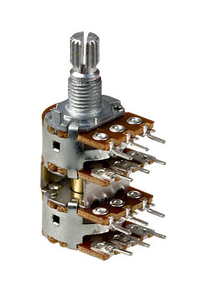

    Что-то темка затихла. Мне очень понравился вариант от mAxSpace для 4-го порядка, только в "би" варианте. Проблема только в счетверенной сборке резисторов. Делать на галетнике? можно промазать мимо нужной частоты. Так пока и сижу с тем, который показывал в 181 посте.
    А может все же вторым порядком с плавной перестройкой ограничиться? Там проблем нет.
    Конечно можно, субсоник даже будет лишним - его для про применения пользуют, дома он не нужен.
    А что, проблемма с резисторами ? - китайцы есть за 40руб, после отстройки можно заменить на постоянные.

    А вообще можно счетверённый соорудить из двух вот такого типа http://www.platan.ru/cgi-bin/qwery.p...79&group=10702 поставив их "попами" друг к другу а между ними шестигранник - посмотрите на них повнимательнее.
