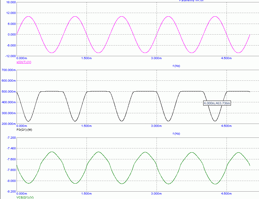

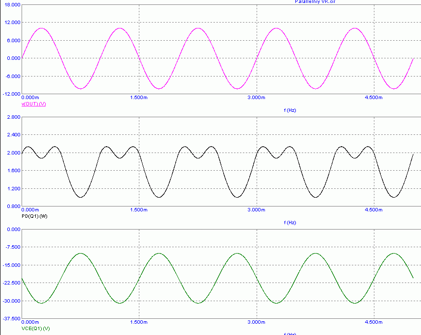

    По умолчанию параллельный оконечный каскад
    сижу, читаю форум...
    https://forum.vegalab.ru/showthread.php?t=15971
    дай, думаю, спрошу у Семигора- а о чем это они? А он в ответ - а вот о чем:
    И стало мне интересно. Прикинул в mc8 что тут да как.. что-то мне кажется, что оно только в кл. А и сможет работать? Кстати, поскольку идеальная компенсация искажений здесь все равно не светит, на кой применять одинаковые Q5=Q6 и Q4=Q7? Ведь можно вместо Q4,5 поставить что-нить "полегче", BD139/140 к примеру
    PS вот вы мне скажите - баян - это духовой или клавишный нструмент?
    PPS напомните автора плз. Вродь в "радио" это публиковалось давненько? Url на исходную статью и обсуждения по теме принимаются.

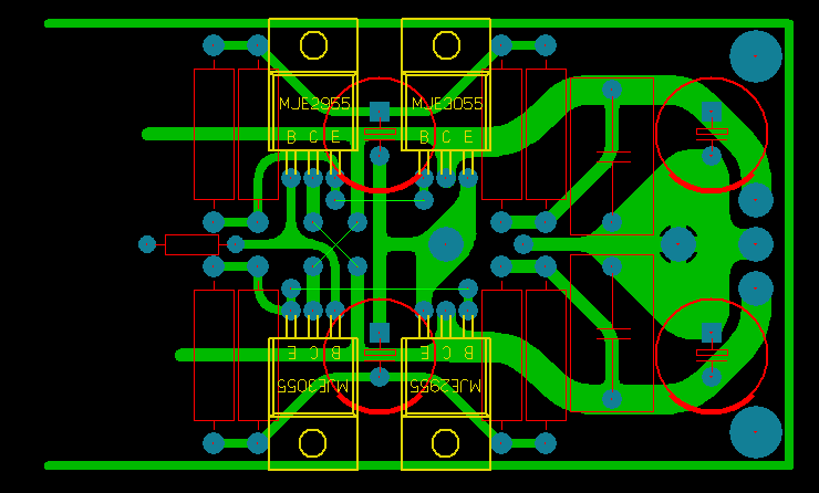

    Спасибо за разъяснения. Еще назрели несколько вопросов:
    1. Что вы думаете о совете Кости Мусатова подключать коллекторы раскачки к конденсаторам вольтодобавки для снижения тепловых искажений?
    2. Еще глупый вопрос: здесь для термостабильности ВК нужно, чтобы транзисторы противоположной проводимости стояли рядом? Как я понимаю, должна быть одинаковая температура PNP и NPN кристаллов, тогда будет термостабильность. А почему тогда Hennady говорил об общем потенциале коллекторов транзисторов и как следствие размещение транзисторов одинаковой проводимости без прокладок, а при невыполнении этого условия ставил термостабильность под вопросом? И получается, что в случае п1 это тоже теряется...

    По умолчанию Re: параллельный оконечный каскад
    А где он писал, что это снижает тепловые искажения? Таким включением можно ослабить влияние эффекта Миллера, но почему уменьшаются тепловые искажения?
    Потому что для термостабильности главное обеспечить хороший тепловой контакт между входным и выходным транзитором, а какая это будет пара - не так важно. Очевидно, что наилучший тепловой контакт можно обеспечить, исключив изолирующие прокладки.
    Да, теряется и мне это тоже не нравится.

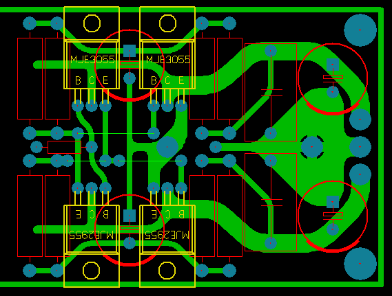

    Честно говоря не нашел это сообщение, поэтому писал по памяти. Возможно была речь именно об эффекте миллера. Картинки выделяющейся мощности прилепил. Насколько я знаю об эффекте миллера из преобразовательной техники, там важно изменение напряжения К-Э. Тогда получается, что и правда меньше. Но и график выделяемой мощности становится ровнее и разница мин. и макс. значения меньше
    Понятно, значит придется их на общую пластинку, а потом уже ее изолировать.
    Надо попробовать переразвести ВК для удобства такого расположения.
    Правильно. Но снижается не только Миллер, но и Эрли - падение тока при снижении напряжения на коллекторе. У некоторых транзисторов он очень заметен.
    Потому что для термостабильности главное обеспечить хороший тепловой контакт между входным и выходным транзитором, а какая это будет пара - не так важно. Очевидно, что наилучший тепловой контакт можно обеспечить, исключив изолирующие прокладки.Да, теряется и мне это тоже не нравится.
    Но по звуку я однозначно за вольтдобавку. А в качестве предвыходных использовал пару в изолированных ТО220, соответственно без прокладок. Лучше всего брать медную пластину 5-7 мм и прикручивать одним винтом с гайкой выходник и драйвер с разных сторон.
    Костя, вы пишете, как я понял, о тошибах в пластике, а выходные наверно были большей мощности. А вот тут Игорь писал, что использовать разные транзисторы нет смысла. Или у вас другая схема была?
