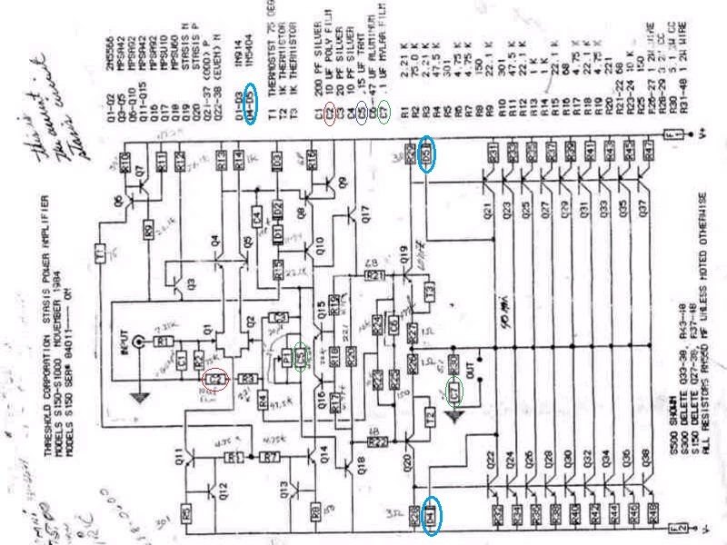

    Прошу у знатоков консультации.
    Есть усилитель с диодами на драйверах под замену.
    Установлены 1N5404, на что имеет смысл заменить? Шоттки таких нет, стоит ли ставить быстрые, или супер-ултьтро быстрые?
    Второй вопрос по эмиттерным резисторам, раз уж ковыряется усилитель, хочу поставить более точные, и менее шумящие. На эту мощность можно найти и металлопленочные. Какого типа лучше ставить?
    Текущие проволочные 2Вт, номиналы 1Ом, 3Ом, 5.1Ом.
    Ниже схема.
    Буду благодарен за подсказки.
Название:	s500%20circuit (Ser_I)_ks.jpg

    Поверни схему на 90*, очень неудобно работать смайликом
    Укажи номера деталей

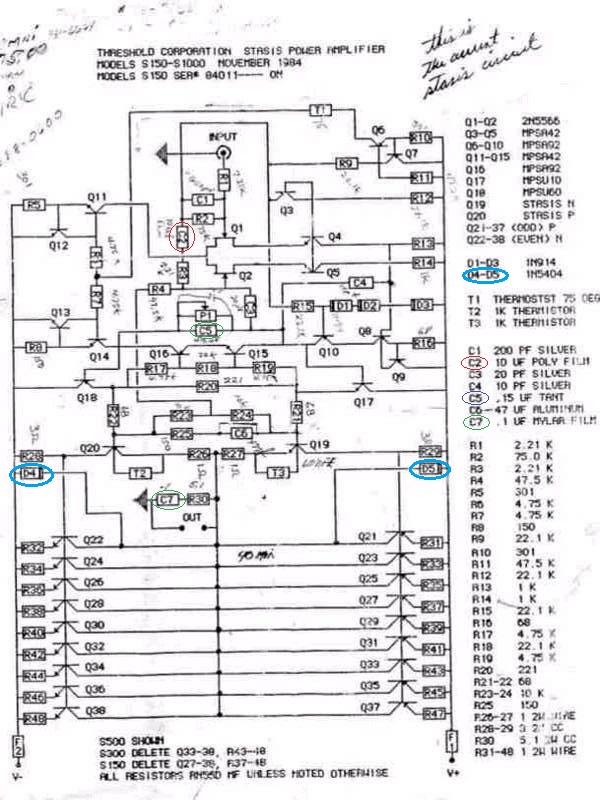

    Диоды D4-D5
    Резисторы эмиттерные R26-R26, R28-R29, R31-R48

    D4 D5 в нормальном режиме закрыты и ни на что не влияют
    Указанные резисторы на шум тоже не влияют - сигналы в тех цепях, где они стоят - конские. Забей и не парься
