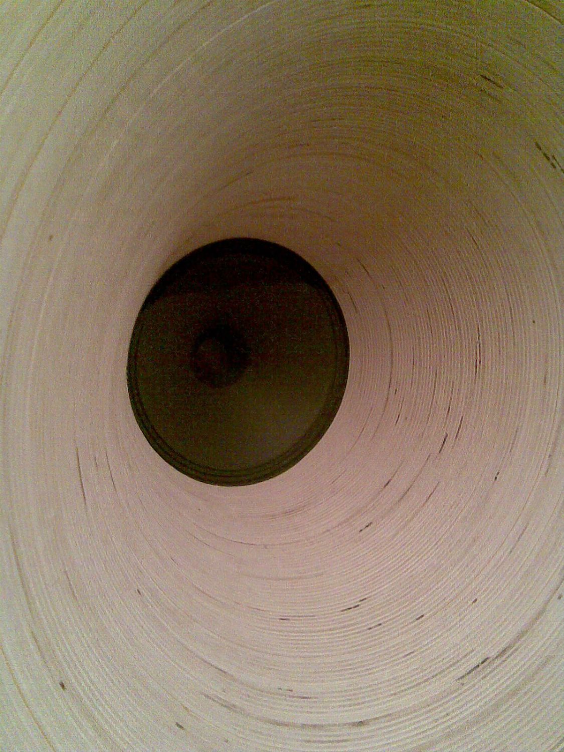

    Прошла неделя. Первый рупор обработан без всякой механизации, т.е. сначала немного тёркой с наждачкой (есть на фото ранее), далее напильником. На неделе работал 2 раза по полчаса и 1 раз полдня. Затем в субботу весь день, но с перерывами на телевизор и получение посылки с твитерами. Работал без фанатизма, т.е. не сбивая рук и не до боли в мышцах. Работы не мало, но и не столько много чтобы отказываться от ручной обработки на кухне и тащить куда-то на холод для работы с механизмами.
    Прилагаю фотки с телефона. Качество хреновое, но дома не было фотоаппарата.
    В воскресенье долго слушал с готовым рупором КЛ 307. Всё получилось в точности как и предсказывал Норманн. Звучание Кланга весьма темноватое, требуется твитер. Зато по низам результат превзошел все ожидания. Эта штука явно работает гораздо ниже положенных 250-ти Гц. Понятно, почему любителям акустической музыки вполне хватает такого рупора, слушал, здорово.
    Норманну огромное спасибо за расчет. Надеюсь, твитер подобрать удастся.
    Произвести измерения не смог из-за здохшего винта на домашнем компе. Жаль, было бы очень интересно.
    Сегодня надеюсь нормально сфотографировать, а завтра выложить фотографии.

  7. #186
    19.03.2006
    Северодвинск
    74
    По умолчанию Re: Среднечастотный наборный фронтальный рупор FH2+ (разработчик - Normann)
    Привет, Сергей!
    Поражаюсь фанатизму
    Ваши бы силы, да на пользу общества!!
  8. #187
    25.10.2006
    Валдай, Москва
    346
    Сергей, когда покроешь его шеллаком, то звучание прояснится и станет чуть светлее, акцентированнее. Кроме того появится благородность тембров. Всё это в полной мере ты ощутишь примерно через месяц после завершения отделки, после того как покрытие полностью сформируется. Голая фанера сильно подъедает акценты.

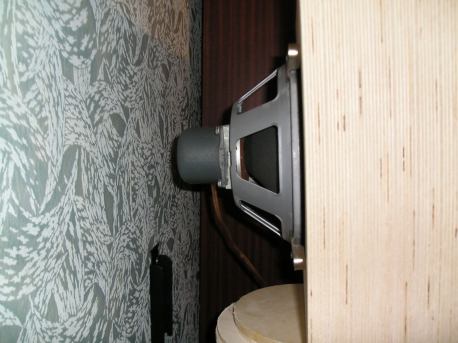

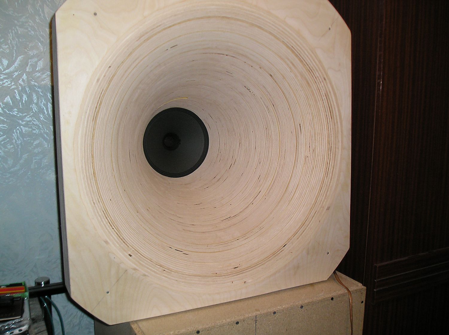

    Вот чуть лучшие фотки.
Название:	СЧ рупор 027.jpg
ID:	69902   Нажмите на изображение для увеличения.
Название:	СЧ рупор 026.jpg

    Красотищщща
    Эх от стеночки их бы подалее по возможности.
