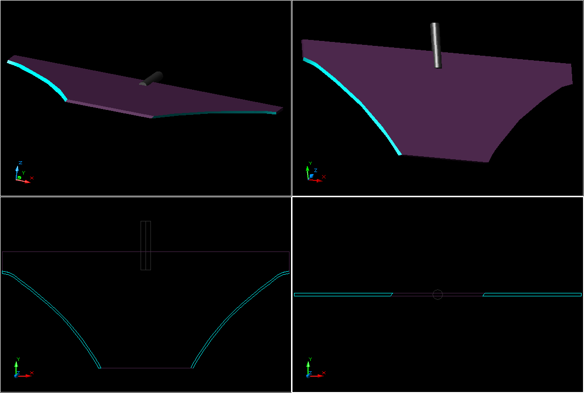

    Предыстория такая: в конце октября 2007 мной была создана ветка на данном форуме, где обсуждалась конструкция рупорной низкочастотной секции. В конце января 2008 басовые рупоры были построены. В связи с тем, что после создания рупорной НЧ секции у меня появилось желание попробовать собрать рупорное оформление и для СЧ секции, я начал потихоньку искать возможные варианты проекта среднечастотного рупора. Здесь я наткнулся на интересный вариант наборного рупора под 8 дюймовый динамик. Поначалу эту конструкцию для себя отверг (посчитал, что слишком много надо материала). Как-то ночью пришла в голову идея, что если бы подобную же конструкцию можно было бы собрать из панелей размером не 600х600 мм, а 500х500 мм, то в этом случае можно было бы обойтись всего двумя стандартными (1525х1525 мм) листами фанеры (на оба рупора), причём отходов будет минимум.
    Обратился к разработчику рупора (Normann) с вопросом о возможности создания рупора, подобного «FH2», но из панелей размером 500х500 мм. Через некоторое время получил в ответ данные для создания требуемого варианта рупора с модифицированным названием «FH2+» (FH - Front Horn).
    На первое время планируется применение динамика Beyma 8M60/N (спецификация).
    Создал данную ветку для того чтобы обсудить «плюсы» и «минусы» подобной конструкции. Я уверен, что всегда, во всех конструкциях есть компромиссы (т.е. что-то хорошее и что-то плохое для звука). Просьба к участникам форума – поделиться своими мыслями по поводу представленной конструкции среднечастотного рупора.
    Последствия данной темы:
    (в августе 2008): Задуманная конструкция среднечастотного фронтального наборного рупора собрана. Фотографии сборки можно посмотреть на моей домашней страничке: http://ppeterr.narod.ru/rupor_fh.html

    По умолчанию Re: Среднечастотный наборный фронтальный рупор FH2+ (разработчик - Normann)
    Чертёж какой то странный. Устье раскрывается как у трактриса (т.е. 90 градусов) а раскрыв не резкий (т.е. ближе к экспоненциальному). Лично мне кажется, что смысла в предрупорной камере нет, т.к. она помимо естественного спада АЧХ добавит искажений. ИМХО лучше без предрупорной камеры делать, но с фильтром НЧ. В многополосной системе в любом случае без фильтров не обойтись))))
    И самое главное - как Вы будете скруглять профиль рупора. На средних частотах он должен быть достаточно точной формы. Видел рупоры, сделанные по такой же технологии из фанеры, некоторых фирм , они их точат на станках))) В любом случае там не ручная обработка.
    А так - конструкция классная.
    А мне кажется вообще, функцию зависимости определить сложно.
    Не согласен, что раскрыв "не резкий". Я как раз переживаю за то что он (по моему мнению) резкий - за каких-то 150 мм по оси диаметр сечения изменяется от 168 мм до 450 мм! Признаться, у меня есть собственное мнение, что чем менее резко происходит увеличение площади сечения рупора, тем более стабильны параметры его работы. Но это мнение может быть ошибочным.
    Лично мне кажется, что смысла в предрупорной камере нет, т.к. она помимо естественного спада АЧХ добавит искажений. ИМХО лучше без предрупорной камеры делать, но с фильтром НЧ. В многополосной системе в любом случае без фильтров не обойтись)))))
    А я наоборот всегда считал, что если есть возможность, то следует использовать такие средства рупора, как естественный спад АЧХ за счёт предрупорной камеры, т.к. в сумме с эл. фильтром это позволит получить более резкий спад.
    Да, это самое главное.
    Но у меня есть надежда, т.к. в 9-ти панелях будут присутствовать окружности с точным значением радиуса. Появляется вероятность, что профиль рупора будет выдержан хотя бы через каждые 18 мм (толщина фанеры) по оси.
    Также у меня есть некоторые мысли по созданию специального приспособления. Берётся лист металла (напр. толщиной 5 мм), по трафаретке вырезается из этого металла деталь, представленная на прикреплённом рисунке. Затем, заостряются режущие края детали, приваривается шток. Мне кажется, что с помощью такого приспособления на сверлильном станке возможно получить достаточно точный профиль рупора в склеенном и подготовленном наборе из листов фанеры.
    Надеюсь также, что здесь появятся другие предложения по возможной реализации точного профиля для обсуждаемого рупора.
    Нет, для такого формообразующего резца нужен толстый шток и мощный револьверно-расточной станок. Т.е. изготовление самого резца (из толстой лист. стали + режущие пластины из инструменталной ст.) выльется в серьезные затраты.
    Сейчас у рекламщиков в ходу фото-полимерные станки для изготовления 3D деталей для всяческих оформительских целей. Там лазером "вылепляют" любое трехмерное тело из фотоотверждаемого полимера по Кадовсим чертежам. Не знаю насколько прочным получается пластик на выходе, но видимо для звуковых целей дост. Если органичения по размерам - можно заказать четвертинки рупора и потом склеить.

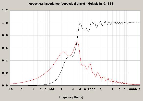

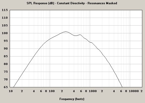

    Цитата Сообщение от Normann Посмотреть сообщение
    Для того, чтобы определить для себя его (рупора) вклад, достаточно наскоро математически (логарифмически) сложить характеристики данного рупора и непосредственно динамика (лучше оформленного в щит подобного размера). Сумма даст показательный результат, который каждый сможет интерпретировать по собственной необходимости.
    А "характеристика данного рупора" - это как раз и есть АЧХ, которую Вы мне представляли (прикрепил к сообщению)?
    Извиняюсь за "ламерский" вопрос.
Название:	Характеристика рупора.jpg
    25.10.2006
    Валдай, Москва
    346
    Если хотите увидеть результирующую АЧХ, то да. Не забудьте сопоставить масштабы (при идентичном вх. напряжении). Для более правильной теоретической оценки оптимальности оформления нужно видеть графики акустического импеданса и фазы, они наиболее показательны. Я Вам высылал их.

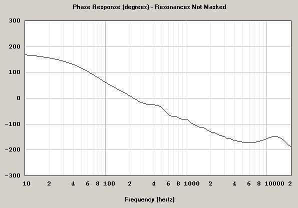

    21.10.2006
    Сочи
    536
    Да.
    К своему стыду, должен признать, что для меня "тёмный лес", о чём говорит график акустического импеданса (тем более, что там два графика в одних координатах). Тем не менее, я прикрепил к сообщению эти два графика, потому что возможно, людям, разбирающимся в теории рупоров эта информация покажется интересной и полезной.
Название:	График акустического импеданса.jpg
ID:	28741   Нажмите на изображение для увеличения.
Название:	Фазо-частотная характеристика рупора.jpg
    TDA-Audio, большое спасибо. Постараюсь поискать эту статью. (На "скорую руку" нашёл лишь эту статью данных авторов, но похоже, это не то). Может быть эта статья имелась ввиду?
    Normann, подскажите пожалуйста по технологии изготовления - ставится ли какая-либо прокладка между металлической монтажной платой и собственно рупором, а также между динамиком и монтажной платой. Или никаких дополнительных прокладок не устанавливается?
    Добавлено через 1 час 45 минут
    Попытался немного поразбираться на тему графика акустического импеданса рупора. Спасибо TDA-Audio за наводку на статью.
    Насколько мне удалось понять - на представленном здесь ранее графике акустического импеданса рупора чёрной линией показана зависимость активного сопротивления, а красной - реактивного сопротивления рупора.
    Вот цитата из статьи:
    "Импеданс горловины – это довольно хороший показатель «частотной характеристики», или, если быть более точным, характеристики амплитуды давления рупора, если такой рупор сопряжен с «идеальным» громкоговорителем. Неровности характеристик – это результат отражений, которые возникают тогда, когда фронт волны сжатия ударяется о воздух в том месте, где заканчивается горловина рупора, а неравномерность сопротивления акустической нагрузки проявляется благодаря резкому изменению площади поперечного сечения при переходе от рупора к комнате. Этот же эффект наблюдается и у громкоговорителей прямого излучения (с коническим диффузором, плоским диффузором или купольным диффузором), когда резко изменяется площадь поперечного сечения при переходе от излучающей поверхности громкоговорителя к плоскости фронтального дефлектора (baffle)."
    Таким образом, на частоте 400 Гц на графике кривая активного сопротивления рупора проходит примерно через величину "0,5" - следовательно, на этой частоте АЧХ динамика, установленного в данный рупор будет составлять примерно 50% от того значения зв. давления (в дБ), которое динамик мог бы развить без рупора. Далее, т.к. с повышением частоты кривая сопротивления приближается к значению "1", рупор будет воспроизводить ту же АЧХ, что и просто динамик без рупора. - правильно ли я уяснил эти моменты?
    О чём говорит красная линия на графике (реактивное сопротивление(Reactance))?
    Последний раз редактировалось Пётр; 21.03.2008 в 00:32. Причина: Добавлено сообщение

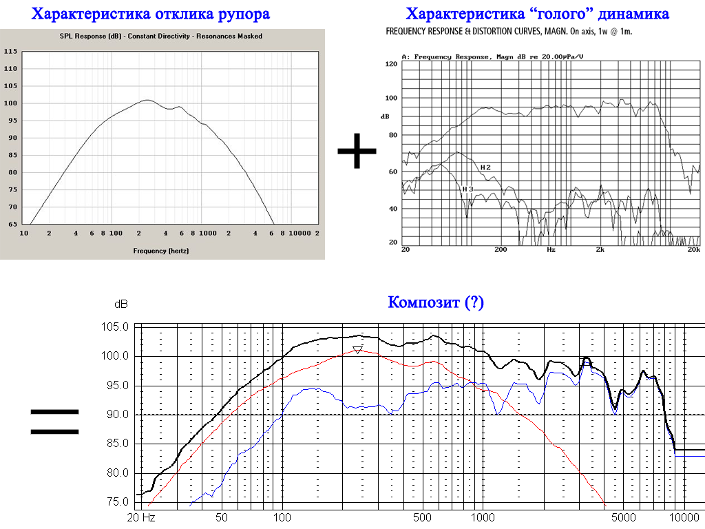

    21.10.2006
    Сочи
    536
    сложите логарифмически характеристики отклика рупора и "голого" динамика, композит даст доп. инф. для размышлений - результат работы дин+рупор
    Взгляните пожалуйста на прикреплённую картинку - так должно выглядеть?
    Надеюсь, что оба графика соответствуют одному и тому же входному напряжению.
