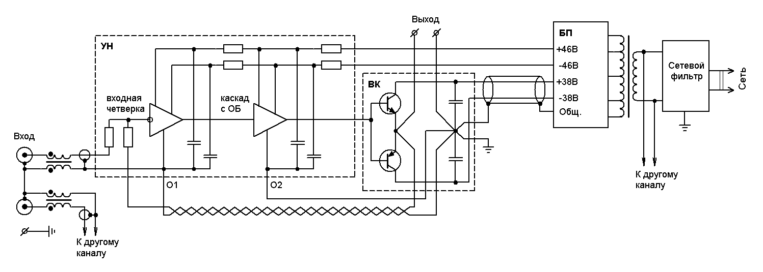

  7. #186
    26.12.2004
    оттуда
    3,667
    Цитата Сообщение от Л. Зуев
    Сергей, все точно . Особенно удобно, когда точка соединения земель представляет из себя сплошной слой на плате с выходным каскадом.
    Леонид.поясните пожалуйста.здесь не понятно.
    Точка нулевого потенциала расположена на плате выходного каскада?Это решение,результат макетирования в "железе",или
    в симуляторе.
  8. #187
    22.02.2005
    3,133
    в симуляторе.
    Это результат симулирования в голове с последующей проверкой в железе. Считаю, что такое расположение земляного центра позволяет получить наименьшее взаимовлияние отдельных токовых контуров при минимальной их площади. Вот здесь пример такого подхода (рис.5,7):
    http://www.spetspribor.com/support/a...ic/alexamp.pdf
    С подходом Сухова не согласен - не вижу смысла тащить пучок толстых и тонких проводов со всех концов усилителя в блок питания.
    У себя я сделал следующим образом: оба канала усилителя размещены в одном корпусе, но питаются от отдельных трансформаторов. Каждый канал имеет свою разводку земли с центром в выходном каскаде. Оба центра соединены с металлическим корпусом. Отдельно с корпусом соединен сетевой фильтр. Во входной цепи каждого канала (между усилителем и входным разъемом) установлен синфазный трансформатор. Общие провода от входных разъемов соединяется с общими проводами усилителей во входном каскаде. Входные разъемы соединены вместе, но от корпуса изолированы.

  10. #189
    22.02.2005
    3,133
    В Вашем случае получается исполнение - двойное моно.Я правильно понял Вашу мысль?
    Получается так.
    Перевод этой статьи Л.Ридико я читал,но мне больше по душе подход С.Агеева.когда на одной плате расположен и УМ и выпрямитель с фильтром.
    Этот подход мне тоже по душе с одной оговоркой: я считаю цепи с пульсирующим током подзаряда электролитов в выпрямителях должны располагаться по возможности дальше от усилителя. В этом плане мне больше всего нравится подход Сергея (пост 428).
    Но, здесь получается не общая точка,а вроде как общий полигон.
    Да, получается полигон, но в масштабах всей схемы усилителя этот полигон на небольшой плате выходного каскада можно рассматривать как точку (конечно лучше места подсоединения внешних цепей к этому полигону выбирать с учетом направлений протекания токов).
    Нет ли у Вас фото платы выходного каскада?Интересно взглянуть. Я такой способ разводки еще не применял.
    Фотографии платы у меня нет, но основная идея как и у Агеева - минимизация паразитной индуктивности силовых контуров.
    Последний раз редактировалось Л. Зуев; 29.05.2005 в 22:45.

    Вот здесь показан принцип разводки общего провода, которым я пользовался.
  12. #191
    26.12.2004
    оттуда
    3,667
    Мне кажется.это вариации на тему Агеева
    Плата под транзисторы в корпусе ТО-3,не такая ужи маленькая
  13. #192
    Завсегдатай Аватар для PSV
    07.05.2004
    Моск.обл.Черноголовка
    3,541
    А что у Агеева,интересно посмотреть?
    Леонид,куда подключена земля земля эмиттерных цепей входного ПП?
    Сергей.
  14. #193
    22.02.2005
    3,133
    Согласен, только часть банок с диодными мостами выносится за пределы усилителя.
    Земляной полигон на этой плате должен работать на компенсацию паразитной индуктивности силовых контуров, образованных выходными транзисторами и блокировочными емкостями, а общая точка - центр соединения с полигоном этих емкостей.
    [ADDED=Л. Зуев]1117438407[/ADDED]
    К цепи "О1".
    Последний раз редактировалось Л. Зуев; 30.05.2005 в 11:33.

  16. #195
    04.10.2004
    1,531
    Стрелец,
    После отработки оптимального варианта разъем можно исключить.
    Я так думаю, Леонид уже отработал самый оптимальный вариант, из которого статья и получилась, и схему на импорте выложил, а вам (и мне в том числе) все неимется Мне например, сильно хочется его видеть с однополюсной коррекцией (индуктивной) и c простой ООС ( не частотнозависимой, без "нулей")
    А всё-таки лучше объеденить выходной каскад
    с блоком питания одной платой вместе с полигоном и советом
    от PSV(428), БП, цепь от PSV, далее выходной каскад, а УН вторым этажом.
    Мост диодный, и первичные фильтрующие банки должны быть как можно дальше от каскадов усилителя, а провода от транса до моста и от него до этих кондов как можно короче. И всю эту конструкцию еще и заэкранировать. Чего здесь непонятного? Тем самым минимизируются магнитные наводки с широким спектром, вызванные токовыми бросками заряда фильтрующих емкостей, помехами диодов, и коммутацией индуктивностей (обмотки транса).
    А засунешь мост на плату, а транс в другой угол - вот и начнется эзотерика с мистикой, влияние сетевых кабелей и пр. байда.
    Л. Зуев,
    У себя я сделал следующим образом: оба канала усилителя размещены в одном корпусе, но питаются от отдельных трансформаторов. Каждый канал имеет свою разводку земли с центром в выходном каскаде. Оба центра соединены с металлическим корпусом... Общие провода от входных разъемов соединяется с общими проводами усилителей во входном каскаде. Входные разъемы соединены вместе, но от корпуса изолированы.
    А петелька получается Земля входного разьема-сигнальная земля-Центр1-корпус-Центр2-сигнальная земля другого канала- перемычка на входных разьемах. Наилучший вариант, как мне кажется Андронников предложил. Входные разьемы тупо на корпус, и больше нигде ничего с ним не соединяется. Кстати, прада не совсем по теме, я в свое время, начитавшись советов - отделять разьемы от корпуса, долго возился с цапом в поисках наилучшей точки соединения аналоговой земли с корпусом, контролируя уровень помех на выходе. В итоге их полное исчезновение произошло только после соединения земли с корпусом на выходных разьемах. Lynx потом сказал, что все правильно - это эквипотенциальная точка.
    Л. Зуев,
    Немного беспокоит входной ток - до 8мкА (типовое значение 2мкА) при токе покоя 6мА. Желательно бы раз в 5 поменьше.
    А чем это грозит? Смещение больше получится - интегратору напрягаться сильнее придется? Или по шумам хуже будет? А сильно хуже?
  17. #196
    22.02.2005
    3,133
    Цитата Сообщение от Стрелец
    Леонид. А всё-таки лучше объеденить выходной каскад
    от PSV(428), БП, цепь от PSV, далее выходной каскад, а УН вторым этажом. Естественно хорошо продумать разводку силовых цепей.
    Будет не очень удобно устанавливать такую плату на теплоотводе. Получается меньше степеней свободы при компоновке и выборе радиатора.
    Что-бы это сделать придется выносить полюс, образованный входной емкостью повторителя, за пределы полосы действия ОООС. При этом глубина ОООС и полоса ее действия сильно ограничиваются. С выходным каскадом в классе АВ я думаю этого делать не стоит. Частотнозависимая ООС кроме этого повышает перегрузочную способность УН на ВЧ.
    [ADDED=Л. Зуев]1117520325[/ADDED]
    Получается. Но в этой петле текут очень малые токи и площадь ее у мень получилась небольшая - синфазные трансформаторы справляются. Если еще соединить между собой корпуса усилителя и источника сигнала, то эти трансформаторы будут работать и на подавление помех между землями источника и усилителя.
    А здесь получается другая петля: корпус - сетевой фильтр - межобмоточная емкость силового трансформатора - БП - силовая земля - центр - сигнальная земля - входные разъемы - корпус. Что из этого менее вредно (какой способ соединения с корпусом выбрать) я думаю нужно решать в каждом случае индивидуально в зависимости от компоновки усилителя, протяженности различных цепей и т.п.
    [ADDED=Л. Зуев]1117520911[/ADDED]
    Да, и смещение будет больше и токовая составляющая входного шума увеличится. При токе 8мкА интегратор уже может не справиться: 8мкА*1,5МОм=12В - на выходе интегратора.
    Последний раз редактировалось Л. Зуев; 31.05.2005 в 10:28.
    Сергей, у меня только входная четверка питается через параметрические стабилизаторы, а все остальное не стабилизировано.
    Новость для меня.Леонид,а почему?Пробовали стабилизировать?
    Сергей.

    Л. Зуев,
    Леонид, а необходимо изменять коррекцию, если на выходе использовать MJE15032/033+MJL21193/194? Они менее высокочастотны (Ft 4MГц), чем 1943/5200 но у них зависимость частоты от тока сильно стабильнее, эта частота выдерживается вплоть до 10А.
    И еще, допустим у меня питание повторителя +/-22В. Питание УНа можно любым сделать, вплоть до 50В, в том числе заодно и сильно увеличить падение на тех самых эмиттерных резюках в ОБ. И при этом источник у меня (цап) дает 6В p-p при 0dB. Понятно, что там еще регулятор громкости будет, но чувствительность необходимо все равно загрубить, как и уменьшить общий Ку.
    Т.е. уменьшаем резюк в ООС, но при этом глубина растет, недалеко до возбуда. Для сохранения петлевого усиления неизменным, чего лучше делать-
    -увеличить резисторы в эммитерах второй двойки на входе
    -уменьшить резисторы шунтирующие выход УН
    -или и то и другое?
    И еще интересны требования к входной четверке в случае инвертирующего ( как у вас) и неинвертирующего усилителя ( с токовой ОС). Они разные?
    Т.е. например в Lynx`ах (во всех, начиная с 11-го) в параллельнике используются источники тока, а вы считатете это нецелесообразным, в Lynx11 резисторы в эмиттерах второй двойки были по 18 Ом, а вот в 14-ом они уже по 100Ом. Цитата из описания
    Основными отличиями 14-го стала улучшенная амплитудная характеристика и возросшая перегрузочная способность входного каскада, что исключило излом на фронте\спаде переходной характеристики, возникающий при быстром изменении входного сигнала (при невыполнении
    условия инвариантности усилителя к входному воздействию во временнОй области, в иных условиях его наблюдать крайне сложно) у Lynx11. Вызван этот излом был резким изменением крутизны транзисторов преобразователя напряжение – ток при увеличении Uбэ более 0.55…0.6В. Устранить излом удалось простым увеличением глубины местной ООС во входном каскаде,
    повысив номинал эмиттерных резисторов с 18 до 100 Ом. Одновременное уменьшение крутизны преобразования практически несущественно, поскольку не влияет на результирующую
    «проводимость» усилителя, определяемую каскадом преобразования ток – напряжение, т.е. УН.
    Еще одно положительное воздействие увеличения эмиттерных резисторов – общая линеаризация
    проходной характеристики каскада.
    Правда, там четверка без каскода, а вот в Lynx 16 уже включение каскодное, похожее на ваше, но резюки остались по 100 Ом в эммитерах.
    Или подход должен быть разным в зависимости от точки заведения ООС?
    Кстати, на счет петель. Некотрые производители нарочно плодят петли на ВЧ. Например, земля в БП соединена с корпусом, а входные разьемы изолированны от корпуса, но при этом их земля тут же рядом соеденина с корпусом через конденсаторы. Или наоборот, земля слаботочных разьемов непосредственно на корпусе, а земля в БП на корпус через конденсатор. Многоточечное распределенное заземление вроде называется.
    Но вообще полностью согласен, что дело не в петлях, а именно в их площади, определяемой конструктивом.
