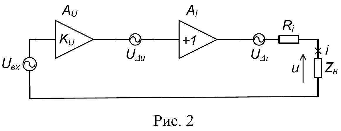

    Очень интересно. Михаил, если можно - пара вопросов:
    1. Почему ты считаешь тепловые искажения транзисторов стохастическими? ИМХО это все же детерминированные, если конечно окружающая температура стабильна, но это так в установившемся (по теплу) режиме.
    2. (Жаль, что из pdf-файла не позволено копировать) На рис.2 нелинейности узлов моделированы источниками U-дельта-u и U-дельта-i. Просто вот вводятся такие нелинейности, и все тут. А потом вдруг говорится, что эта нелинейность именно стохастическая. Почему? Когда эти элементы вводились, ничего не говорилось об этом. А если изначально их ввести как детерминированные?
    3. В продолжение вопроса №2. А почему результаты измерения RIMD говорят именно о стохастической нелинейности? Откуда это видно? Я так понимаю, что и при детерминированной нелинейности будет то же самое.
    Начну с вопроса №2:
    Как обычно в таких случаях говорят – ограниченный объем статьи не позволил дать подробные пояснения. . Эти дельты введены в самом общем виде и изначально неизвестно детерминированные они, или стохастические. Абзацем раньше говорится, что сложная электромеханическая нагрузка (АС) имеет в общем случае произвольное соотношение между мгновенным напряжением на ней и током через нее. В среднем это соотношение оценивается как модуль и фаза полного сопротивления (опять же на какой-то частоте). Но в целом, например, «горбик» Udelta i на стыке плеч двухтактного повторителя возникает в моменты времени, определяются ТОКОМ нагрузки. А в эти же моменты времени НАПРЯЖЕНИЕ на нагрузке может быть практически ЛЮБЫМ. Вот и получается, что передаточная характеристика по напряжению (рис 1а) получается с нелинейностью, «гуляющей» и по времени и по положению на АХ.
    Как верно заметил Nota Bene такая нелинейность уже не является особенностью проводящей среды и должна рассматриваться как непредсказуемая (стохастическая). И стохастической ее делает непредсказуемая зависимость между током и напряжением.
    А вот если нагрузить такую модель на резистор – нелинейность и напряжения и тока будут жестко связаны законом Ома и никакой стохастичности не будет. Жаль только, что мы не можем этого услышать.
    Отсюда и ответ на третий вопрос: когда запускаем RIMD по описанной методике, то мы тем самым моделируем ситуацию, когда ток и напряжение не связаны между собой и возникающие при этом составляющие спектра обусловлены именно отсутствием этой связи.
    По первому вопросу: тепловые дрейфы даже мощных транзисторов оказываются достаточно быстрыми вплоть до миллисекунд. Например, тепловая модель транзистора IRLR7807Z в корпусе D-Pak имеет три постоянных времени 0,27 мс, 0,6 мс и 4,2 мс . Изменения режима транзистора в зависимости от усиливаемого сигнала модулируют его рабочую точку и, соответственно, нелинейность. Повторюсь, детерминированная нелинейность - которая существует в тракте независимо от наличия /отсутствия сигнала, а тепловая модуляция – зависит от сигнала.
    И эти тепловые искажения (известные, просчитываемые, моделируемые) на которых Андрей (anli) ставил опыты на людях - таки для уха были искажениями!

    Фактически надо стремиться к параметрической стабильности тракта.
    Да, разумеется, я об этом вроде говорил неоднократно - что важна не столько собственно нелинейность передаточной характеристики, сколько её неизменность во времени.
    Меня этот момент тоже несколько напрягает - почему RIMD связаны в статье именно со стохастическими искажениями. В первую очередь таким образом измеряется зависимость нелинейности выходного сопротивления усилителя от уровня сигнала. Она вполне может быть большой и в то же время стационарной во времени, то есть по сути детерминированной. Или я что-то упускаю?
    Алексей
    10.02.2005
    2,485
    По умолчанию Re: Немного теории искажений
    Scop, Все же ИМХО тепловые искажения детерминированы, поскольку отвечают главному критерию детерминированности - существует однозначное обратное преобразование. Насчет U-дельта-i понял, там действительно так и есть.
    Но главное, что вызывает сомнение это вот что: наличие однозначного обратного преобразования - это ИМХО единственное условие детерминированности, а наличие или отсутствие сигнала здесь непричем (т.к. даже "обычная" нелинейность никак себя не проявляет в отсутствии сигнала, она-то и смысл приобретает, если сигнал есть). Это если сигнал не случайный. Для случайного сигнала обратного преобразования нет по определению и тут все совпадает.
    Да, я как раз тоже именно это кручу в мозгах.
    ---------- Добавлено в 21:44 ---------- Предыдущее сообщение в 21:40 ----------
    Думаю, из-за различия временнЫх порядков (сам сигнал и его огибающая) для ушей ТИ оказываются стохастическими.

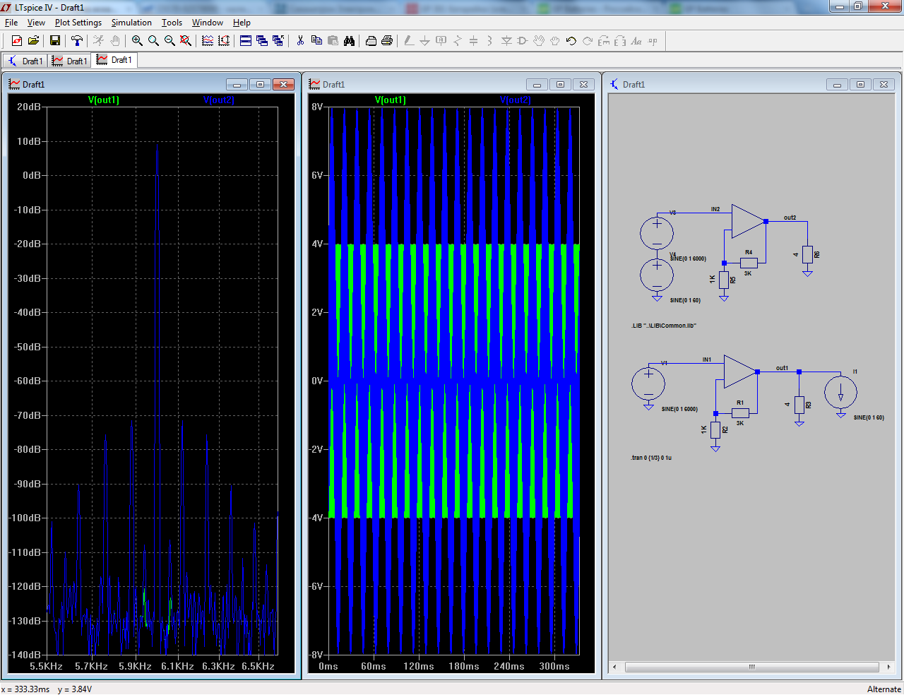

    Михаил, спасибо! Интересная статья, но есть моменты, которые меня сильно напрягают.
    Для начала. Делается заключение, что искажения усилителя стохастические, коли IMD и RIMD одинаковы.
    Я не могу с этим согласиться. Делается стандартный тест: идеальный вычитатель, нелинейный элемент, идеальный усилитель и введена обратная связь. Это модель усилителя с исключительно детерминированной нелинейностью. У него IMD и RIMD совпадают.
    Код:
    .SUBCKT AMP2 1 2 3
    +PARAMS: K=1000 NL=0.1
    E 3 0 VALUE={K*(V(1,2)+NL*V(1,2)*V(1,2))}
    .ENDS
    Здесь действительно тонкий момент, требующий более подробных пояснений.
    В статье упомянут «информационный параметр», в частности, для ИНУН это напряжение, подаваемое на громкоговоритель. Суть этого параметра состоит в том, что мы считаем, что громкоговоритель преобразует этот информационный параметр в звуковую волну (естественно, с какой-то нелинейностью, предположительно, детерминированной, что свойственно этим элементам тракта). При этом детерминированной полагаем нелинейность преобразования напряжение/скорость(смещение, ускорение) акустической волны. Подобным образом для ИТУНа можно положить преобразование ток/скорость (смещение, ускорение) акустической волны. Это, конечно, граничные случаи, но они достаточно адекватны при хорошем «разносе» сопротивлений источника и АС.
    Так вот если для этих случаев усилитель обеспечивает независимость нелинейности ИНФОРМАЦИОННОГО ПАРАМЕТРА от сигнала, то эта нелинейность информационного параметра (напряжения, или тока) будет детерминированной. Другими словами, наличие/изменение тока нагрузки не должно изменять нелинейность АХ усилителя (ИНУН) по напряжению, а наличие/изменение напряжения на нагрузке не должно изменять нелинейность АХ ИТУН по току. А вот если нелинейность напряжения (информационного параметра для ИНУН) будет модулироваться из-за протекающего тока – это стохастическая составляющая.
    На самом деле напряжение и ток в электродинамических АС связаны мало того, что практически случайно (для широкополосного сигнала), так еще и нелинейно. Например, 0,5 % гармоник в токе через АС при 0,001% гармоник в подаваемом на нее напряжении – вполне обычное дело. Здесь спасает электрическое демпфирование – при демпинг-факторе 100 эти 0,5 % превращаются в 0,005%.
    Возвращаясь к RIMDу – этот тест как раз и дает ответ на вопрос – зависит ли нелинейность передачи напряжения усилителем от тока нагрузки?
