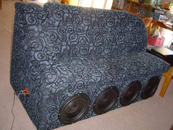

    Цитата Сообщение от Serj777 Посмотреть сообщение
    создается впечатление того что ты в тачке и попой чуешь вибрации двигателя
    и даже почувствовать все неровности дороги
    Диван супер. По сути саб в диване.
    Только думаю что с помпой мне больше понравиться. Я сабы не очень люблю.
