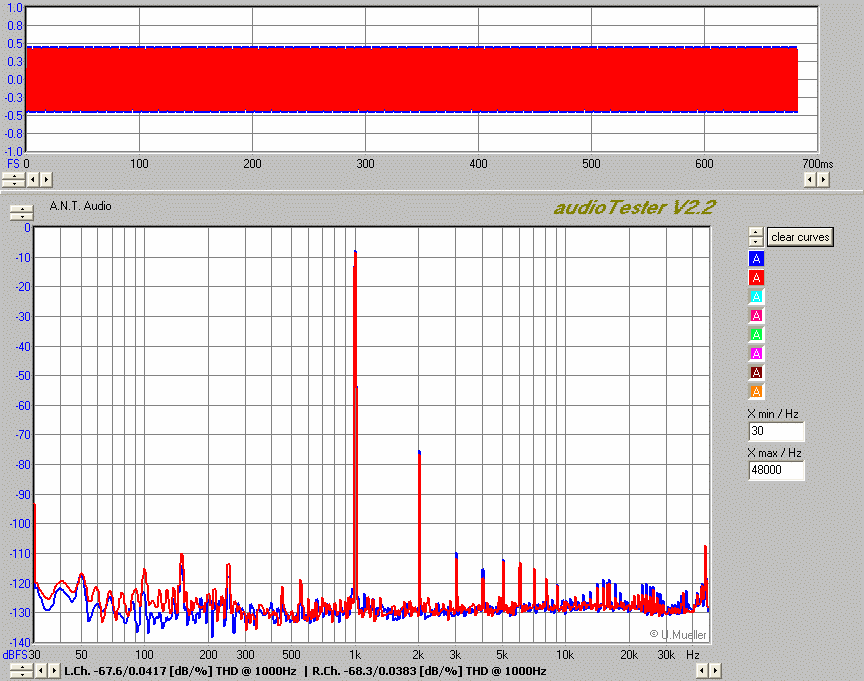

    Я тут обнаружил, что во многих кассетных деках Sony на выходе в сигнале присутствует очень длинный ряд гармоник (вплоть до 48-й для 1 кГц, дальше увидеть мне звуковая карта не позволила), причём эти искажения видны даже при сравнительно небольших уровнях сигнала. Проведённое расследование показало, что источник этих искажений это выпрямитель для измерителя уровня, выполненный на ОУ и подключённый прямо к линейному выходу деки, без буфера. Такой буфер, кстати, присутствует в самых топовых деках, так что разработчики знали об этой проблеме, а, скорее всего, специально применяли это решение для ухудшения звука, приближая звучание к жёсткому "цифровому".

    В качестве типичной иллюстрации, что происходит с сигналом, на картинках спектр сигнала 1 кГц для TC-K511S (инвертирующий ОУ в выпрямителе) в оригинальном виде и после введения буфера перед выпрямителем, далее для TC-K677ES (неинвертирующий ОУ в выпрямителе) в оригинальном виде с ОУ RC4558P, при простой замене этого ОУ на TL072, затем при применении буфера на ОУ.
    Как можно заметить, даже простая замена ОУ в деках с неинвертирующим включением снижает гармоники высоких порядков (выше 3-й) раз так в 10. Но буфер убирает их полностью - ниже уровня видимости в спектроанализаторе.

    Алекс, там же уровень -70 дБ и ниже, то есть ниже уровня шумов ленты, а уж ниже уровня искажений в разы.
    Если будет возможность, советую просто попробовать и сравнить на слух - чтобы не обманывать себя подобными цифрами.
