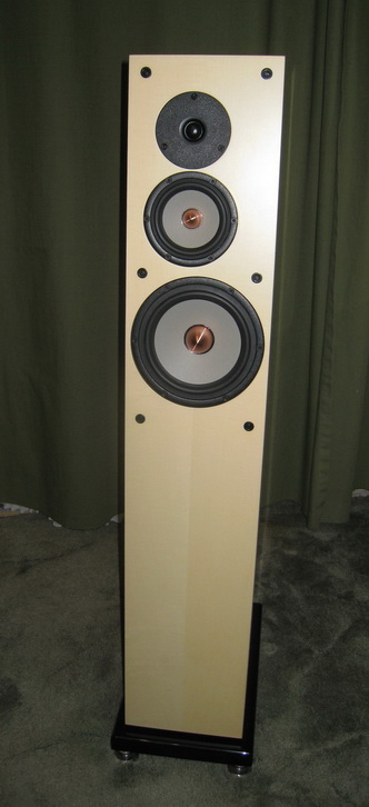

    Наконец закончил свои TJL3W по Троелсу.
    На весь проект ушло полтора года. Делалось все неспешно, иногда многомесячные заминки случались из-за отсутствия каких-то компонентов, а то просто не было желания что-либо делать...
    Корпуса заказал в Питере на «Диффузоре» - пошел по стопам Романа, просто решив что от добра добра не ищут. И не пожалел. Товарищ там оказался настоящим мастером и весьма порядочным человеком. С ним было очень приятно общаться. Корпуса изготовлены отлично. Натуральный шпон, качественная лакировка. Чертежи корпусов использовал Романа, с минимальной доработкой под другие терминалы. Все выемки, пазы, зазоры и т.п. минимальны, придраться можно только при очень большом желании. Единственный минус – весьма дорого. Но качественно.
    Внутреннюю разводку выполнил кабелем Analysis-Plus (на одном из фото, правда, видны провода, которые я потом заменил на Analysis-Plus). Паял серебросодержащим припоем Mundorf. В фильтрах использовал катушки и конденсаторы Mundorf (все по Троелсу, отличия минимальны).
    Несколько слов о звуке. Колонки только прогреваются. Но уже сейчас многое ясно. Первым делом отметил звучание бас-гитары на любых записях. Ее теперь отлично слышно, каждую ноту, никакой смазанности. Бас при прогреве прибывает с каждым днем.
    Звук в целом очень легкий, без лишних призвуков, очень детальный и весьма объёмный. На хорошо знакомых записях слышно массу нюансов, которые ранее были скрыты.
    Короче, описывать звук я не специалист. Колонками очень доволен.
    Огромное спасибо Роману как первопроходцу за полезные советы.

    Скажите где и по чем брали Seas W18E001? Как они играют на середине? Слышал что Романа они немного разочаровали в плане передачи СЧ диапазона.
    Аватар для purpleman
    13.12.2007
    Московская обл. Реутов
    511
    По умолчанию Re: Готовы TJL3W по Троелсу
    Все комплектующие брал в Самоделке. Ценник там же.
    По поводу звучания сказать затрудняюсь. Динамики только прогреваются, при этом звук понемногу меняется.

    Удивительная вещь.
    Имеется у меня одна запись (не буду уточнять какая, но хорошо всем известная). Раньше я грешил на звукорежиссера, дескать плохо записал, похрипывает-поскрипывает кое-где. А с новыми АС этого и в помине нет. Для справки: прежние АС Acoustic Energy Evo 3.

    Андрей!
    Еще раз мои поздравления! Отлично получилось!
    Добавлено через 5 минут
    По мне все четко, сцена впечатляет, но суховато. Голос на них неверный 100 процентов НА МОЙ взгляд.
    Алексей, как-нибудь TJL3W на каменном однотакте послушаем. Я тебя уверяю - никакой сухости и вокал просто чудесный.

    но суховато.
    Резонанс диффузора. Но Максим вроде хорошо его поборол. Ты у него слушал?
    31.10.2005
    1,421
    Пики на АЧХ динов вне диапазона сильно подавлены кроссовером и их не видно и не слышно. Просто эти АС очень аналитичны и честно ирают то что на них подают. Говорю так потому что слушал их с разными источниками и усилителями.
    В частности, Алексей тогда у меня слышал характерный звуковой почерк АС в паре с Lynx17 и тогдашним источником. И с его оценкой - суховато и отстраненно соглашусь. Но с другим усилителем и другим источником все иначе.
