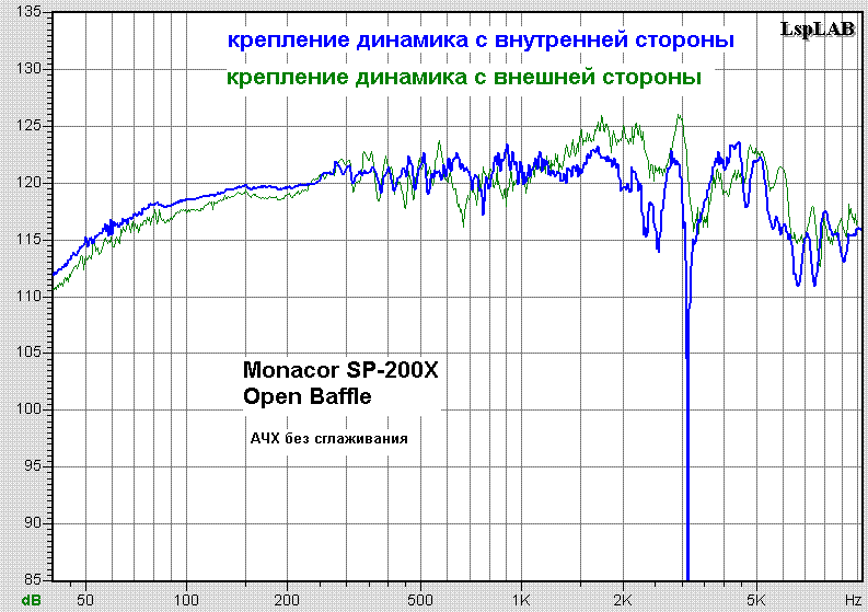

    режектором можно конечно ровнять ШП, но вот мой любимый СП-200Х напрочь лишается музыкальности при этом..... хотя с другой стороны в моем случае - его все равно резать - для стыковки с твитером...
    вот на картинке Monacor SP-200X в щите снаружи и изнутри установленный.
    но в любом случае кошмар между 2-мя и 4 мя кГц требует коррекции. режь-не режь, 1 или 2м порядком мусора останется недопустимо много. придавить его изнутри демпфированием убъет звук тоже.... такие дела пока что.

    Я бы монакор прикрутил на более толстую панель сзади, а края отверстия чуть рупорком сделал, тогда ямка сместится вниз по частоте а провал уменьшится. Короче-пилите, Шура, пилите.....
    А можно фильтром так присадить, что выброс на 2-4 присядет, а за 6 килами- рухнет вниз. А там пищалу сшить.

    та лабуда 2-4кГц вызвана резонансными явлениями. диффузно-механический фактор тыкссызыть. фильтром валиться неохотно, оставляет много мусора. для приезжих можно сгладить в 1/3 октавы - муха носа не подточит, но зная проблему приходится бороться. есть еще выход. в моем случае интерес представляет мид басс. можно туповато рубануть на 1.2-1.5кГц, сверху Фунтик СД5 прикрутить и будет АЧХ в шоколаде. но не в коня корм ИМХО. такой хороший динамик - жалко. вот рухнувшая надежда получить высокочувствительную пару под саб в ЗЯ
