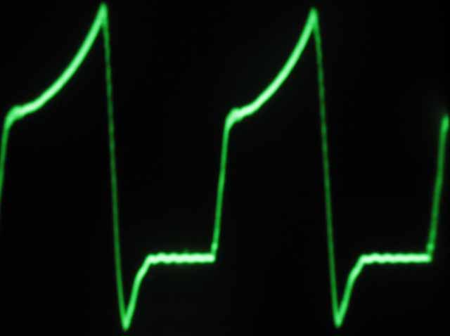

    Вот сами осциллограммы
    1.Это осциллограмма тока в цепи истока при подключенной нагрузке непосредственно к вторичной обмотке (минуя диоды электролит и дроссель).

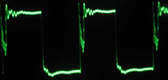

    2.Напряжение на стоке

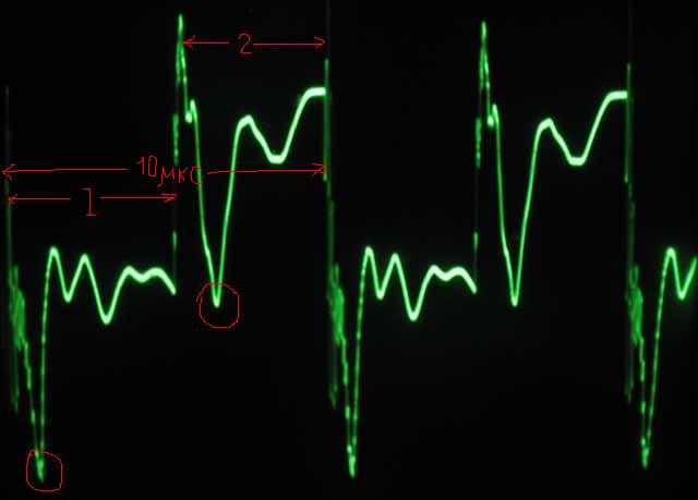

    3.Это осциллограмма тока в цепи истока при подключенной нагрузке после диодов и электролита и дросселя. Какая-то галиматья. Почему?

    Ну спорить не буду. По 3 осцилограмме видно паразитные резонансы. Параллельно первичке диод резик кондёр надо.

    Мне кажется, что RCD снаббер тут ни при чем. Выброс на второй осциллограмме не критичный. А вот то, что на стоке прямоугольники без признаков спада - признак того, что сердечник до конца не разряжается. А это прямой путь к его насыщению. Возможно в откачивающей обмотке больше витков, чем в основной.
    Можно либо уменьшить скважность управляющего сигнала, либо немного отмотать из откачивающей. Но тогда напряжение на стоке увеличится.
    Это на 3й осцилограмме? Нормальный там спад, звон только охеренный. Да ещё провал по окончании импульса, это говорит о медленных диодах выпрямителя. Кстати, частоту следует выбирать не более 40кГц, иначе хреново работать будет (что и видим ) Про снабер: Анод диода к стоку полевика, параллельно соединённые кондёр и резистор одним концом к катоду диода, другим к +12В. Номиналы сказать не смогу, т.к. имел дело только с сетевыми. Диод КД257 или аналог.

    Нет не на 3, а на 2-й. А RCD-то зачем нужен? В схеме есть дополнительная обмотка. Ее хватает. Вот пила на 3 действительно не совсем обычная. Выброс вверх - это заряд емкостей. Дальше нарастание тока через индуктивность рассеяния. И потом уже намагничивание. Вот между ними мне кажется какой-то паразитный переходной процесс.
    P.S. В обратноходе возможна ситуация, когда сердечник не до конца размагничивается (непрерывный режим). В прямоходе это ведет к насыщению.

    Почему когда подключаю нагрузку через дроссель и диоды такие колебания? (синим выделено)
    если напрямую нагрузку к обмотке то нет?
    Это ток в цепи истока

    Это не страшно. Может быть просто наводки на осциллограф. Неправильнее выглядит второй промежуток.

    Donetsk, нельзя подключать нагрузку прямо к вторичке, она не даст размагничиваться трансформатору и он насытится, что и видим на фиг.1.
    Возможные причины грязи и звона на фиг.3:
    - кривой монтаж, в цепи +12В обязательно должна быть хорошая ёмкость со средней точки трансформатора на общий, на ноге 8 UC3845 нужна керамика;
    - слишком много витков или слишком большая частота;
    - в такой схеме, да ещё на такой частоте "диоды" хер208 идут на своё название, поставьте туда чё-нить из серии MUR, например MUR160, и выпрямляющий лучше пару последовательно, а замыкающий можно один.
