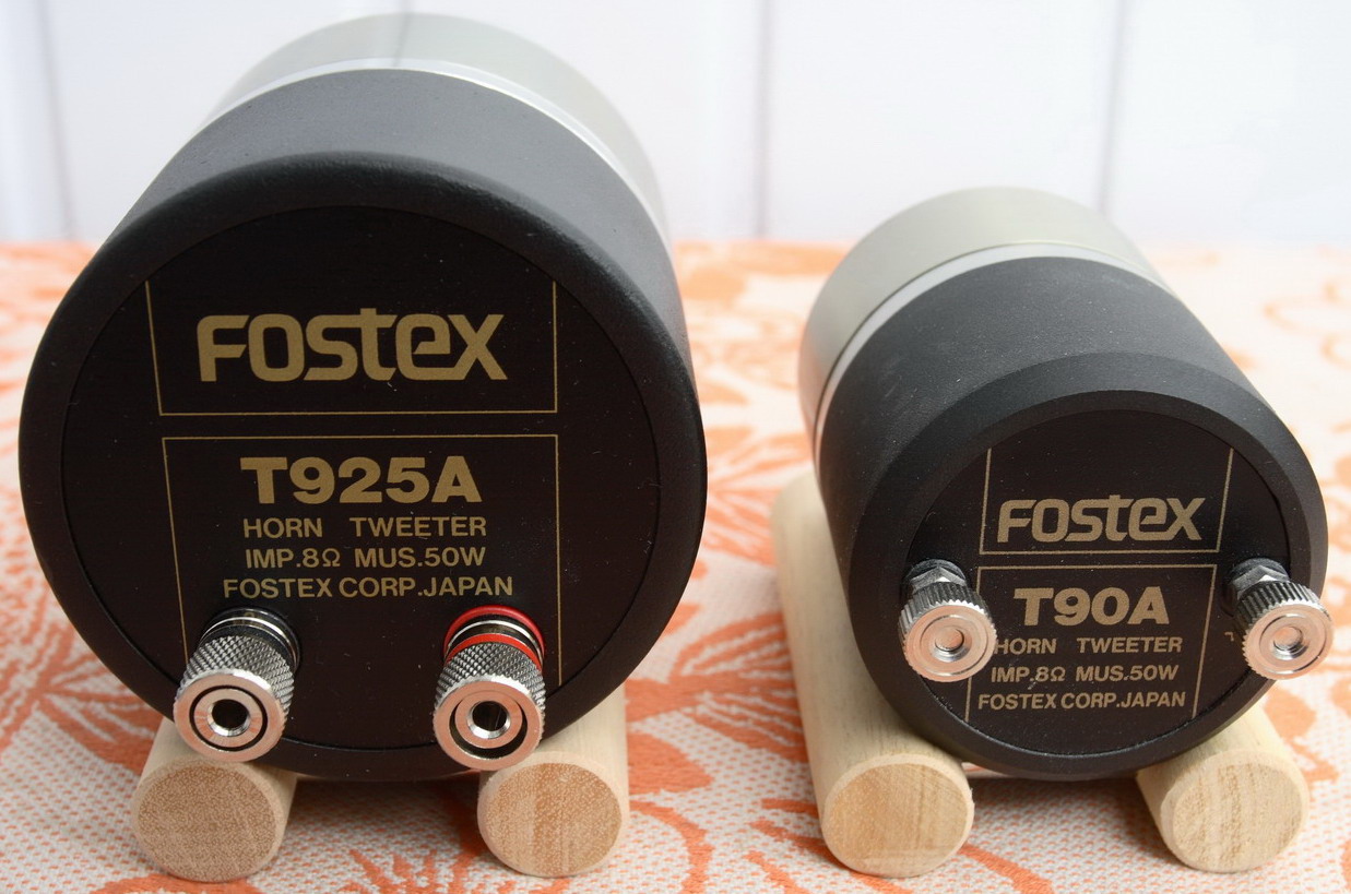

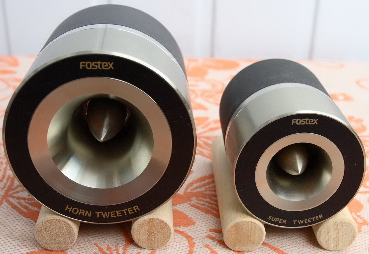

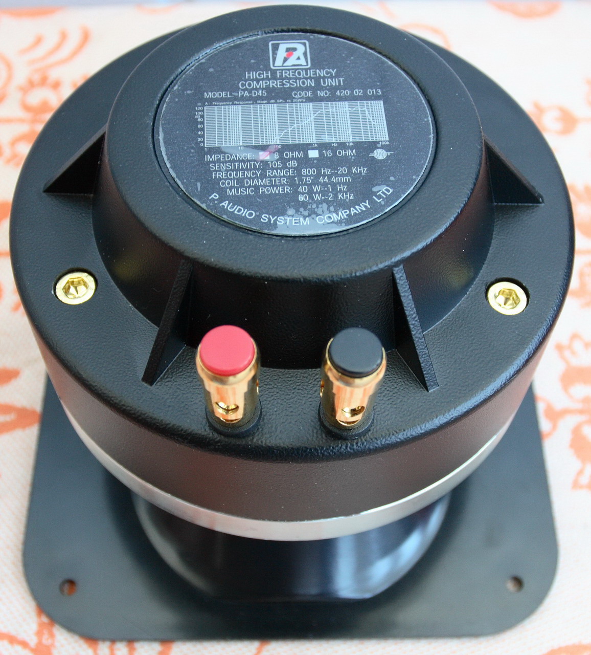

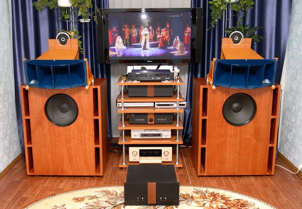

    В виду крайней скудности ВЧ драйверов в рупорной высокочувствительной акустике (Электровойс, Дженсен, кое какой винтаж, Фостекс и т.д.) при должной и грамотной реализации и при стыковке в кроссовере не на слух, а с помощью измерительного комплекса и дальнейшей доводки на слух (как великолепно делает Mosfet) Р-Audio - недорогой и отличный драйвер.
    TUMASOV DIMA - я послухал много пищалок в домашних рупорных АС в Онкенах и Голосах театра (не концертных АС - это мне не нужно) Р-Audio надо уметь готовить, это гораздо лучше Фостексов дорогих что у меня были 90А и 925А и винтажного рупорка Jensen - тоже кстати дорогого.
    Честно, еще были. но давно овеяные легендами винтажные драйверки - мусор!!!!!
    Также, к примеру, Р-Audio с успехом применяет Валера Гилев в своих АС.
    http://www.crystalvox.ru
    Не сомневаюсь, что АС на П-Аудио (при грамотной реализации с измерительной техникой) будет играть лучше Альтековской АС на типовом покупном кроссовере (которая дороже в десяток раз) - уверен в этом на 100%%%.

    Я специально указал Фостекс 925 с ценником многотонным.
    Есть еще у низ 500 вааще за 1500 на закупе за бугром - и я так думал.
    Купил - продал. Можно на график посмотреть не слушая - дичайший частокол интермода.
    Володя Зимаков - сказал - типа включили неправильно - низко - выше надо. Включали выше и не только мы (Леша Шалин и Саша Бокарев) - го....ще то еше. Уши и приборы не соврали. Жесть, а вот дешевая П Аудио радует сейчас.
    Два сетапа ( во втором - пищалки бюджетные Бейма вааще, а первый один из любимейших моих)
    http://photofile.ru/users/yras/3619112/?mode=xlarge
    http://photofile.ru/users/yras/3619186/?mode=xlarge
    никакие Тады туды 300 лет не упали.
    adres проблема в другом - мало хороших АС и мало спецов, способных грамотно настроить и реализовать динамик - я многих прошел и отбраковал.....(ФИО не указываю), но много мифов, в том числе с дорогими ценниками.
