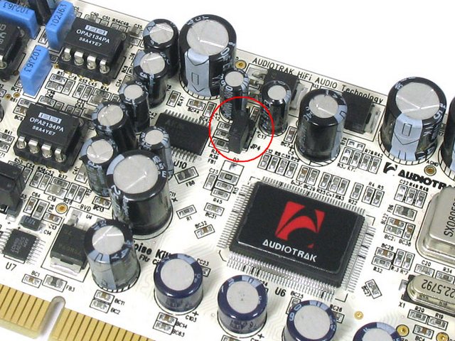

    dalidovich, как видно из фото (см.вложение) джампер JP4 изначально, на стадии поставки, находится в не замкнутом положении, при этом звук на аналоговых выходах присутствует.
    Далее, JP4 одиночный и находится рядом с процессором, я думаю, к прямой коммутации аналоговых выходов он отношения не имеет.
    Очень похоже на то, что это обычная защита/замок от случайной перепрошивки. Но тогда удивляет рекомендация оставить его в замкнутом состоянии при дальнейшей эксплуатации девайса, после перепрошивки. Или я что-то не так понимаю?
    witali, ты пока единственный человек на форуме (из тех кого я знаю) имеющий опыт перепрошивки HD2. Пожалуйста, помоги разобраться со всеми этими непонятками.
    Я всю голову уже поломал...

    По умолчанию Re: Звуковая карта - Audiotrak Prodigy HD2 ADVANCE SE
    Там на ПЗУ (микросхемы ПЗУ, куда и заливается прошивка, я раньше эту ПЗУшку через программатор перепрошивал, путём выпайки и обратного запаивания, сейчас это делается программно) есть отдельная ножка микросхемы при замыкании ножки , микросхему прошить не получитсяя это и есть защита, (т.е. у тебя джампер) При перепрошивки этот джампер нужно снять. Если этот джампер не снять и перепрошить (типа залить прошивку, то она просто не зальётся в МС, т.е. ничего страшного не произойдет если ты будешь шить с снятым джампером или с ним.) Они поэтому и пишут, что если пользователь не снял и "перепрошил" типа так пользователю показалось в начале то можно проверить eeprom.exe можно и средствами Windows ---- если начнёт определять новое устройство.
    А почему вы до сих пор не перепрошили ?????? Чего ждёшь ??? Погоды я за тебя перепрошивать не буду, рассказал делай.
    Добавлено через 8 минут
    Если джампер после прошивки не ставить звуковая карта будет полностью работать у меня нет никаких джамперов вообще и хорошо.
    Добавлено через 1 минуту

    21.02.2005
    Владимир
    880
    если джампер не замкнут то не активируется вход, проверено
    Зануда
    Аватар для StarIK
    30.12.2005
    Пензенская обл. г.Заречный
    2,701
    Обана!
    witali, т.е. получается то предложение надо понимать так:
    " Если после перепрошивки вернуть джампер JP4 в исходное (не замкнутое) состояние, то аналоговый (линейный) вход не активизируется и дуплексный режим работать не будет."
    Я правильно понял?
    21.02.2005
    Владимир
    880
    Точно!

    В бумажной инструкции чёрным по белому:
    " Analog Input: 4) Volume Control and Recording: Not Supported." (стр.18)
    И что самое интересное - ни в бумажной на инглише, ни в электронной на корейском про JP4 ни одного упоминания. Темнят наши корейские товарищи...
    Gajdar, в "дровах" очень много про настройку S/PDIF, а про Analog Input напрямую ничего не сказано.
    witali, ну так что там с Аудиотраковскими? Ты перепрошивал?
