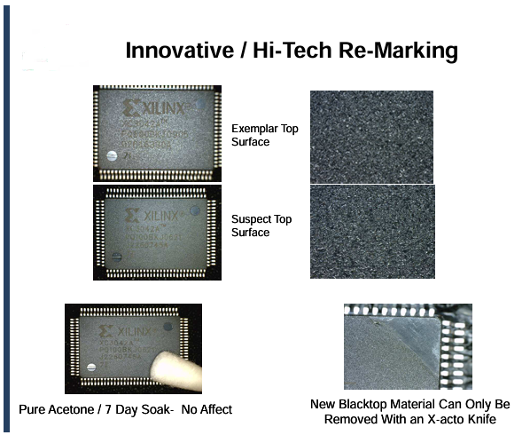

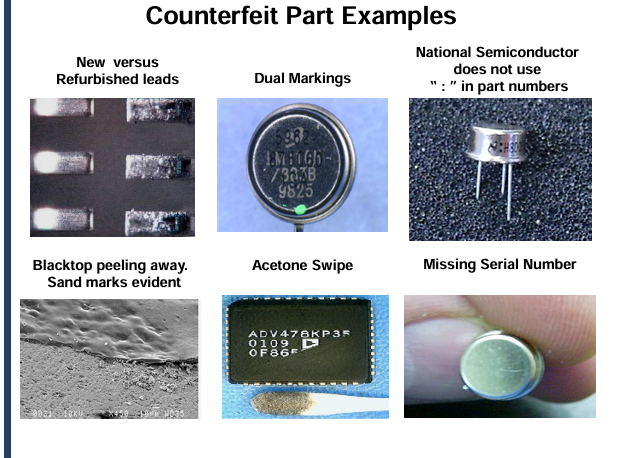

    А тест ацетоном что показал?
  5. #9664
    16.06.2020
    г. Сальск
    1,411
    Ацетоном пробовал давно маркировку tda7293, смывалась.... но по прозвонке выводов, отдаваемой мощности, напряжения питания все в рамках даташита выдерживала. Т е если смылось все, то это не показатель фейка получается.
  6. #9665
    Злой Аватар для _Ру_
    25.05.2015
    2,266
    Я не про маркировку говорил, она лазерная.
    Ты думаешь, оригинальные чипы могут быть покрашены черной краской перед маркировкой?
    А смываемая ацетоном маркировка краской... ну не знаю. Пойти чтоль потереть всякое ацетоном.

    И с краской и с лазерной маркировкой попадались крашеные подделки. Я даже для спора на али снимал на видео процесс смывания черной краски легким движением ватной палочки в ацетоне.
    Тут лазерная маркировка. Ацетоном протёр - ничего не смылось.
    Ватной палочкой? И не забыл обратить внимание, не почернела ли вата? Заодно можно и 33-й потереть. Да и вообще всё, что под руку попадется
