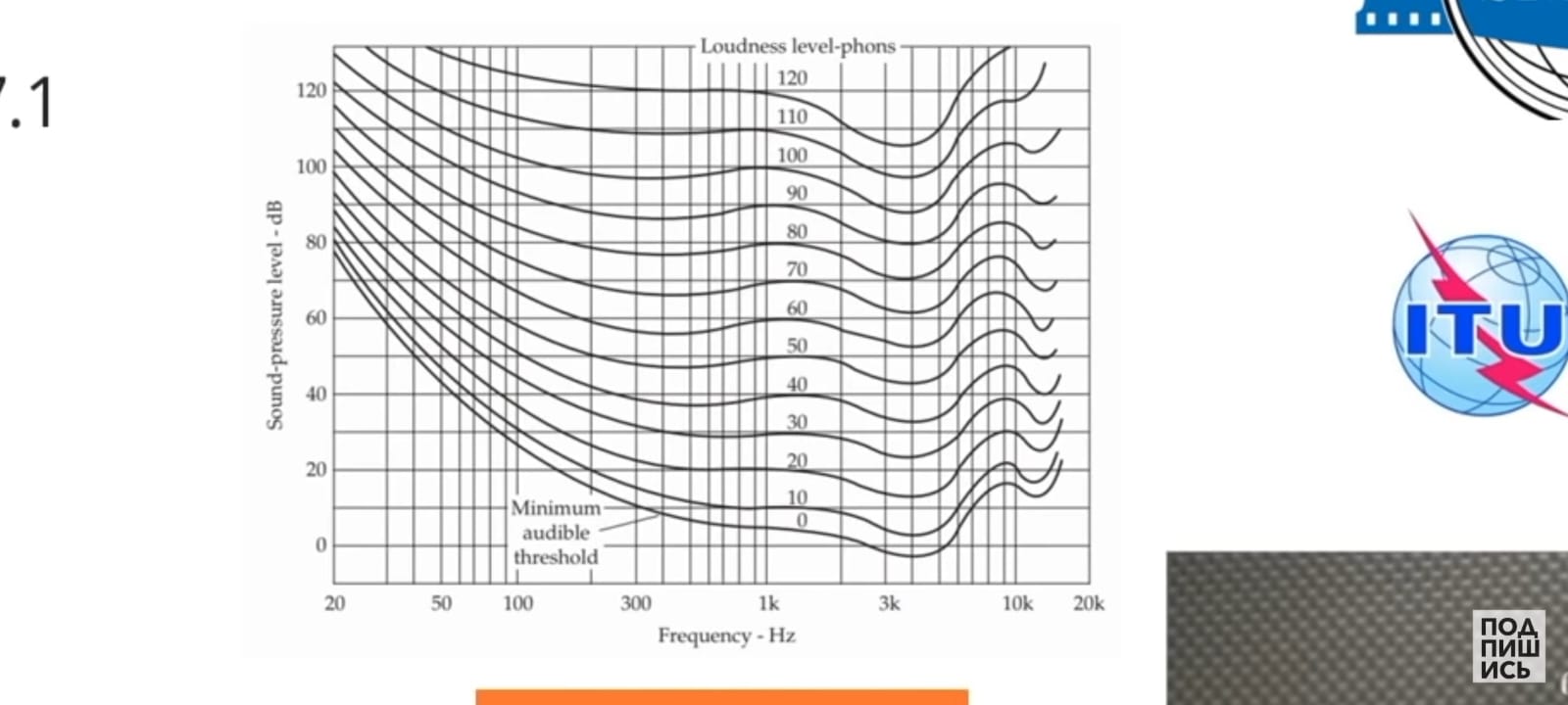

    ShockWave1000w12 на 4ом чуйка 84дб, 500вт в бп4 суббаса не громко, в паузах кулер воит не по детски, где бы малооборотистый найти? Нашёл ничикон 24в, он от 7вольт еле стартует,а при 8в уже как бешеный крутит и воет⁷Нажмите на изображение для увеличения.

    Параллельно баластному резистору, поставить электролит, подходящей ёмкости, для пинка вентилятору зарядным током. 16в хоть 10млф не громоздко и не дорого.

    Может просто нормальный саб собрать.
