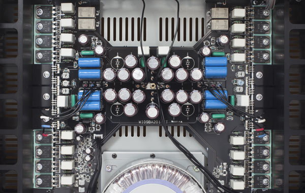

    Говорят, самое звучащее на сегодняшний день. {рубрика "пусть говорятЪ"}
    Схем не видел, только фото показывают. По внешнему виду, деталям и расположению мало чего можно "снять"?

    По умолчанию Re: Усилители SOULNOTE
    А что хочется?
    На первой картинке чот другое, чем на второй. ИМХО, тройка ВК. Транзисторы я не распознал
    На второй: уже современное грамотное расположение.
    Релейный РГ, причем с большим числом ступеней. (Зачем хз?)
    Так не знаю, но топология грамотная. Чего б ему не звучать?
    Вон, тут в разделе - десяток с ходу звучащих найдем! Без шуток.
    Нет батарей электролитов прямо на коллекторах выходников - дальше даже не интересно. Нет глубокой обратной связи - туда же. Нет достойной работы с помехами и обеспечением целостности сигнала - не знаю где и зачем там звук искать... (ИМХО).

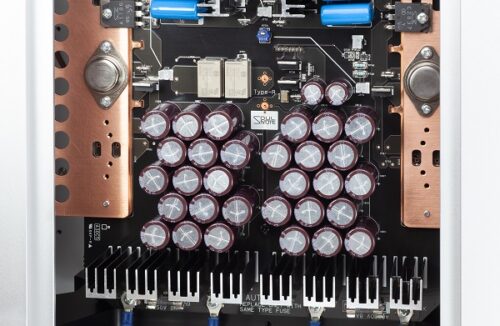

    похоже они под платой регулятора громкости.

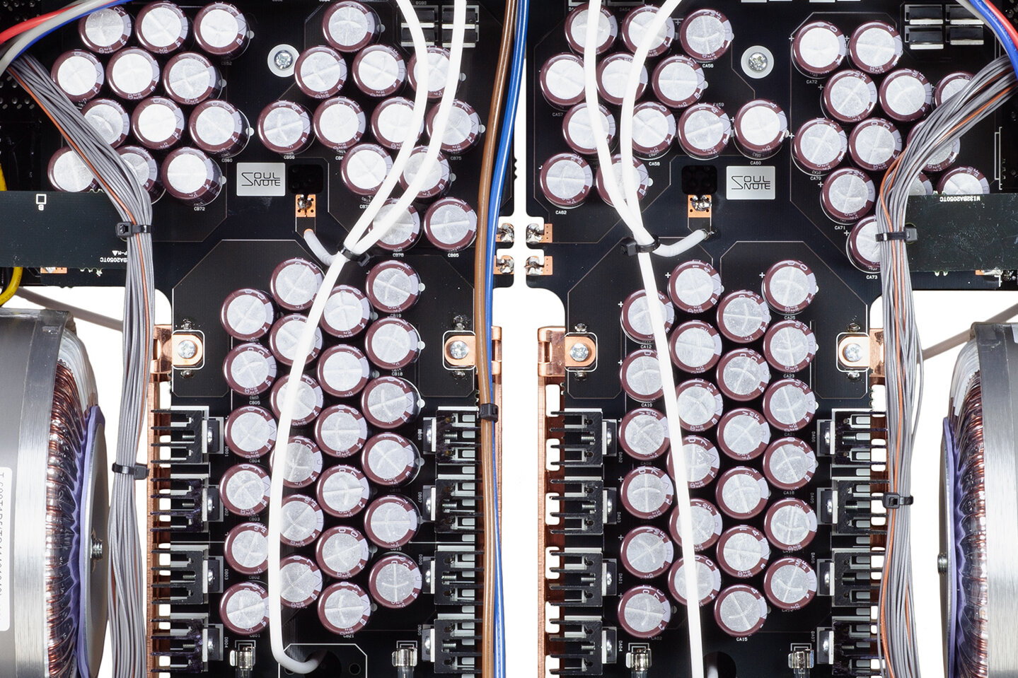

    Крупных банок нет. Мелких размеров на 4700мкф ,но много
    19,100
    Нужна ли емкость одной крупной банкой, когда можно набрать несколькими помельче ?
    Как по мне два по 20 тыс на оба канала уже достаточно. Если что-то не так при этом, то виноват усилок, монтаж, разводка, а не банки.
    Как по мне кто хорошо разбирается в акустике,тот как правило слабо разбирается в усилителях или в чем то другом.Или наоборот. У меня поэтому свое мнение об питании БП тех же усилителей. Хотя и производитель тоже иногда считает совершенно иначе.Вроде и мелкие емкости,но зачем то набрали более 200тыс мкф на сторону.
