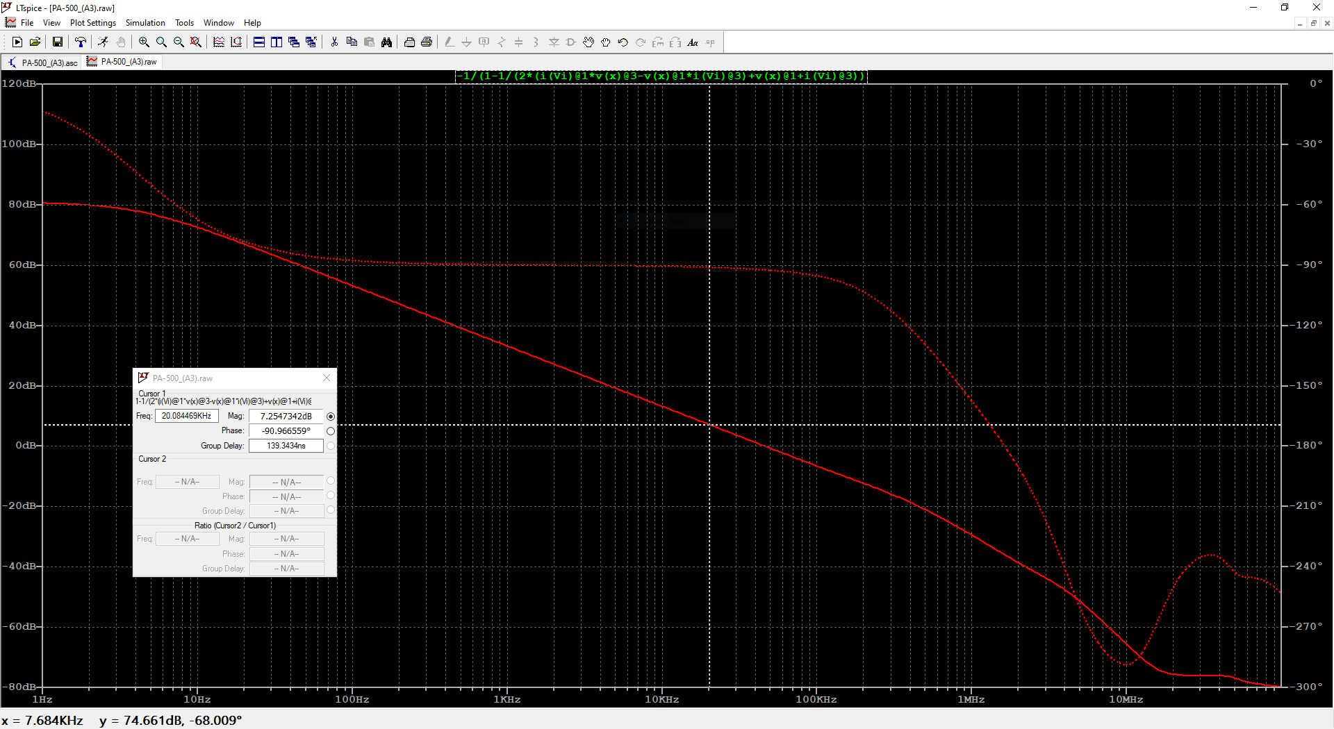

    Сообщение Re: Ремонту усилителя Ратаева КИТ РА-500
    Если я правильно прочитал на схеме значение ёмкости конденсатора C19 в функциональной группе А3, то получается, что ваш "КИТ РА-500" полностью исправен, и то, что вы слышите грязь на СЧ и ВЧ, - нормально (соответствует задумке авторов).
    Вот такое у Мощного Повторителя "петлевое усиление":
Название:	КИТ РА-500 (А3) LoopGain.PNG
    При C19 == 1nF получается всего-то 7,25dB (семь целых и двадцать пять сотых децибела).
    Так мало я не видел ещё ни разу...
    Более наглядного подтверждения тому, что однополюсная коррекция - зло, ещё поискать надо!
    ---------- Сообщение добавлено 21.10.2025 в 08:50 ---------- Предыдущее сообщение было 20.10.2025 в 21:51 ----------

    Не шедевр, но 46dB на 20kHz присутствуют, коррекция без T-цепочки. В "Корвет 200УМ-088С" (с завода) было лишь чуточку лучше (53dB).
    Если пойти дальше и применить T-цепочку, то удастся добавить ещё десяток~другой децибел на 20kHz.
