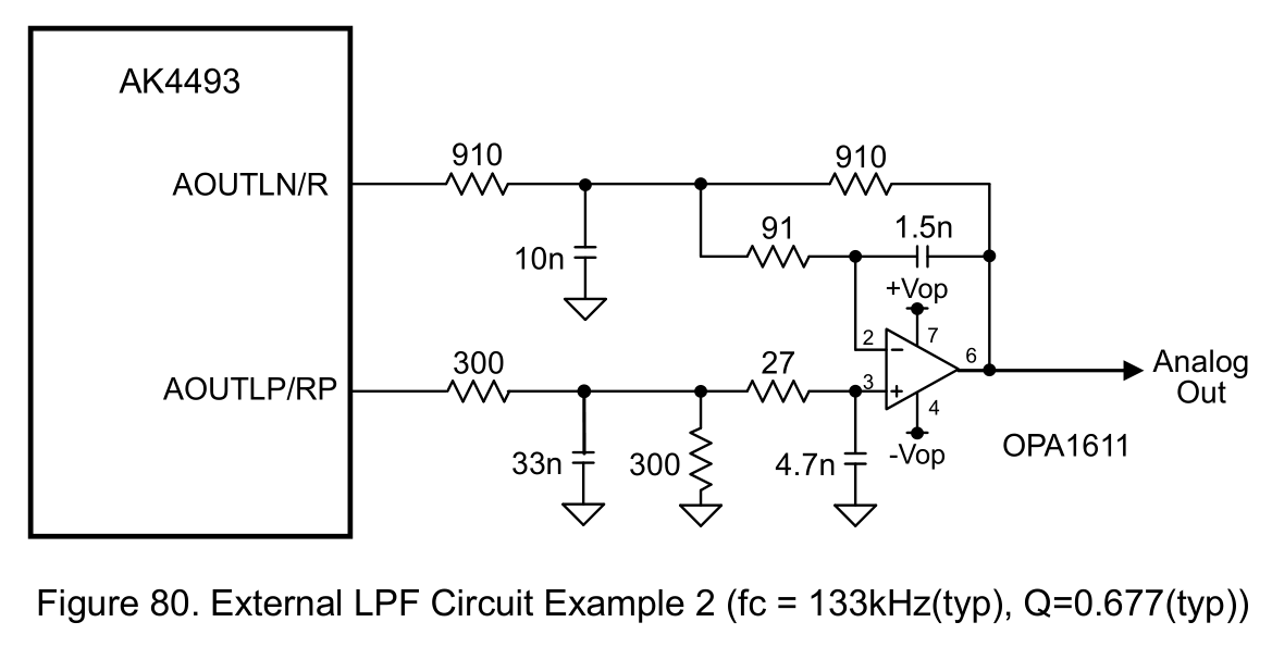

    Но глянув в даташит AK4493 несколько оторопел
    Почему там все так не симметрично? По плечам даже разное входное сопротивление получается. Или это неважно?
    Почему такие низкоомные резисторы и такие большие ёмкости конденсаторов?
    Хотелось бы пересчитать на более низкую частоту среза - как это лучше сделать?

    По умолчанию Re: Выхлоп ЦАП AK4493
    Не вникая сильно укажу важную мелочь: На входах ОУ напряжения равны. И если на входе (+) имеем 1V например,
    то и на входе (-) будет в звуковом диапазоне 1V. Тогда выходы ЦАП будут "видеть" разную нагрузку при одинаковых резисторах на входе схемы на одном ОУ. Считайте да обрящете!
    И схема Example LPF в этом смысле вполне разумна!
    Проверил: по постоянке и до 1-2 кГц схема из даташита имеет по обоим каналам 500 Ом входного.
    На 100кГц по (+) стремится к 133 Ом, по (-) нпоборот уходит в 1 кОм ( все по модулю ).
    Последний раз редактировалось Серый Мыш; 06.10.2025 в 12:49.

    14.01.2005
    Германия
    2,007
    Не проверял, но 2хзвенная фильтрация дает по определению 12дБ/окт. или 40дБ/декаду.
    Даташит валит от 100кГц - 3 октавы около 36дБ - совпадает. В твоей схеме говоришь 56дБ? 56-36=20дБ - значит ты режешь почти на 2 октавы ниже, эдак с 30 кГц.
    Там в даташите есть схема Example 2 LPF . c 0 dB усиления. А если там резисторы увеличить 2.5 раза, то выйдет что то подобное твоей схеме, но более правильное.
    Example 2 из даташита - верхние резисторы 3.6k 360. Нижние 1.3k 110. Усиление 6дБ. Срез 3 дБ около 30 кГц
    -47дБ на 768кГц. Но я точно не подбирал...
    входное под 2.5k до 2 кГц
    Последний раз редактировалось Серый Мыш; 06.10.2025 в 14:25.

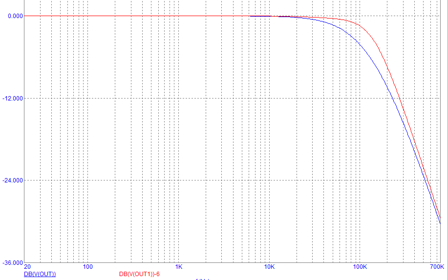

    Продолжаем исследования. Сравним схему №3 с второй из даташита:
Название:	2025-10-06 21 52 43.png
    Схему №3 подогнал по частоте среза бизко к даташитной и выровнял усиление для наглядности.
    АЧХ:

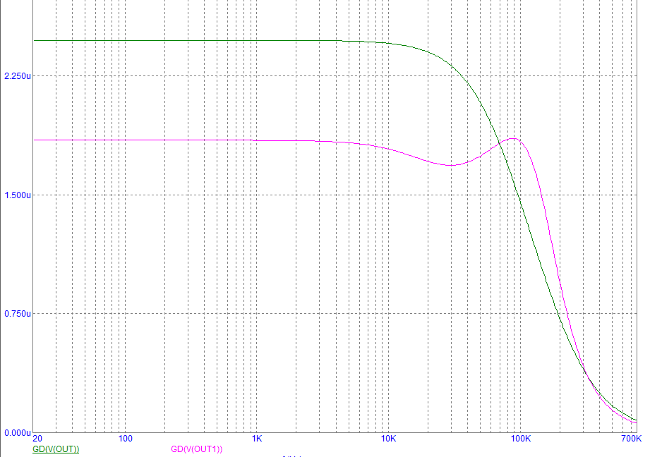

    Групповое время задержки:

    Ну это же позор какой то в даташите?!
