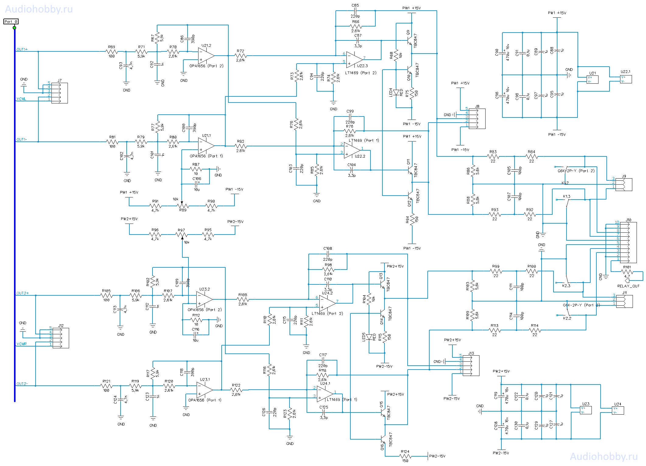

    Сделай на двух ОУ, как делал Андрей с Audiohobby.ru
    Аватар для Оллема
    11.09.2005
    3,863
    По умолчанию Re: Выхлоп ЦАП AK4493
    Пока думаю сделать как на картинке №3.
