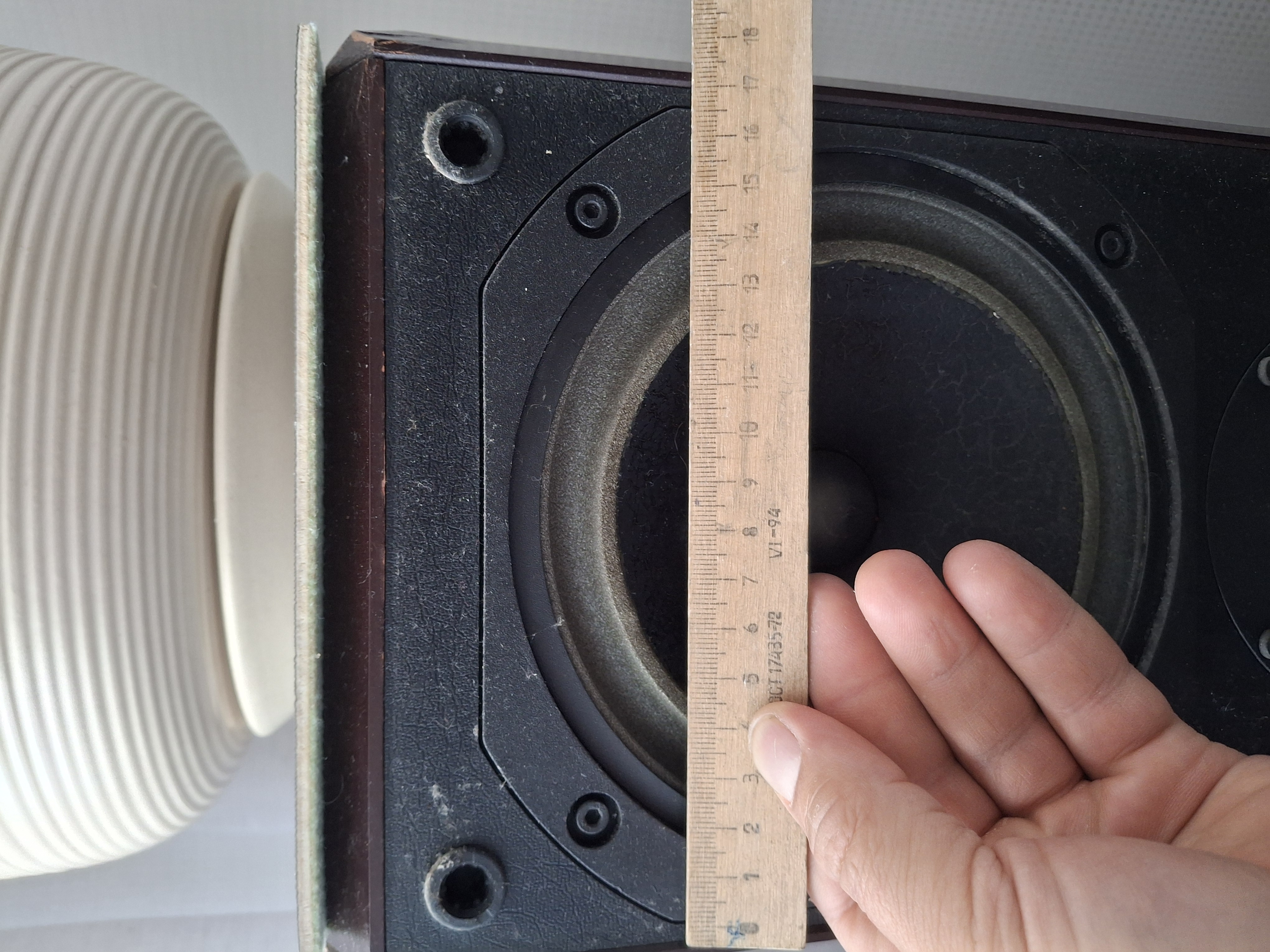

    Здравствуйте, прошу совета, чем можно заменить штатные сч/нч динамики audax в данной акустике.

    Зарегистрировался
    27.09.2025
    6
    По умолчанию Re: Замена динамиков в mission 752 f
    Более 20 лет назад порвались подвесы и пошли трещины по диффузору, отдал в ремонт, там переклеили подвесы и видимо эпоксидкой подлечили диффузоры. По сути испортили таким образом динамики, звук совсем другой. Сейчас хотелось бы заменить чем-то, ремонтировать больше не хочу. По размерам примерно подходят 50гдш-64, квадратные, НОЭМА, не знаю как они будут звучать в этом корпусе.
    Какой у них диаметр?
    С уважением, Дмитрий Чуманов.
    17.08.2011
    5,710
    6,5"
    Тогда, очень вероятно, исходя из объема и диаметра ВЧ подойдут HM170Z18. Их можно купить без проблем, только придется воспользоваться посредником.
    Цитата Сообщение от antoski Посмотреть сообщение
    квадратные
    Фланец можно изготовить отдельно.
    На оригинал вряд ли можно рассчитывать (1998 г. в.) . Аудаксы 6,5" попадаются во встройке, но насколько они подойдут по ТС? удовольствие недешевое.
    Состояние пищалок тоже под вопросом (с жижей). С заменой проще.
    Китай? Трудно расчитывать на соответствие параметров. Заменить динамики (НЧ\СЧ и ВЧ),переделать кроссовер...-сможете? Опыт есть?
    Есть ли смысл? Реставрация (после предыдущих) доступна только отдельным (супер)мастерам
    https://raihifi.ru/product/topovye-m...de-in-england/
    https://www.dutchaudioclassics.nl/im...ssion-752f.pdf
    Двухкамерная с тройной настройкой - нужно разбираться, что за зверь (акустическое оформление).
    Можно попробовать снять параметры ТС НЧ\СЧ динамика(ов), чтобы понимать, от чего плясать.

    Подскажите пожалуйста, о каких именно vifa идёт речь? Подобрать и купить с али конечно предпочтительнее для меня. Спасибо.
    31.05.2020
    3,670
    Например (реплика): Vifa P17WJ00-08 (8ом)
    Установочные размеры могут отличаться, поэтому придется приложить руки(подкладки\фланцы\декоративная решетка\накладка).
    Совет: проверьте пищалки, кроссоверы...

    Спасибо, подогнать по размерам не такая проблема, есть инструмент по дереву. Как проверить пищалки и кроссоверы? ?
    Прозвонить пищалки мультиком на целостность катушек, а потом подайте сигнал с усилителя на кроссоверы, к которым подключены пищалки и послушайте.
