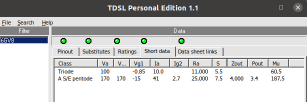

    По умолчанию 6Ф5П насколько кривая? Кривее чем 6Ф3П?
    Больше 2.5Вт с нее снять не могу, режимы 250В 41мА анод, 90В экранная, -5В - управляющая, Rа=5кОм

    По умолчанию Re: 6Ф5П насколько кривая? Кривее чем 6Ф3П?
    Не маловато экранное?
    Данные для зарубежных аналогов 6GV8, ECL85 в программе TDSL Personal Edition. Больше 3,4 Вт в пентодном режиме не обещают.
Название:	Снимок экрана от 2025-09-24 22-41-34.png
