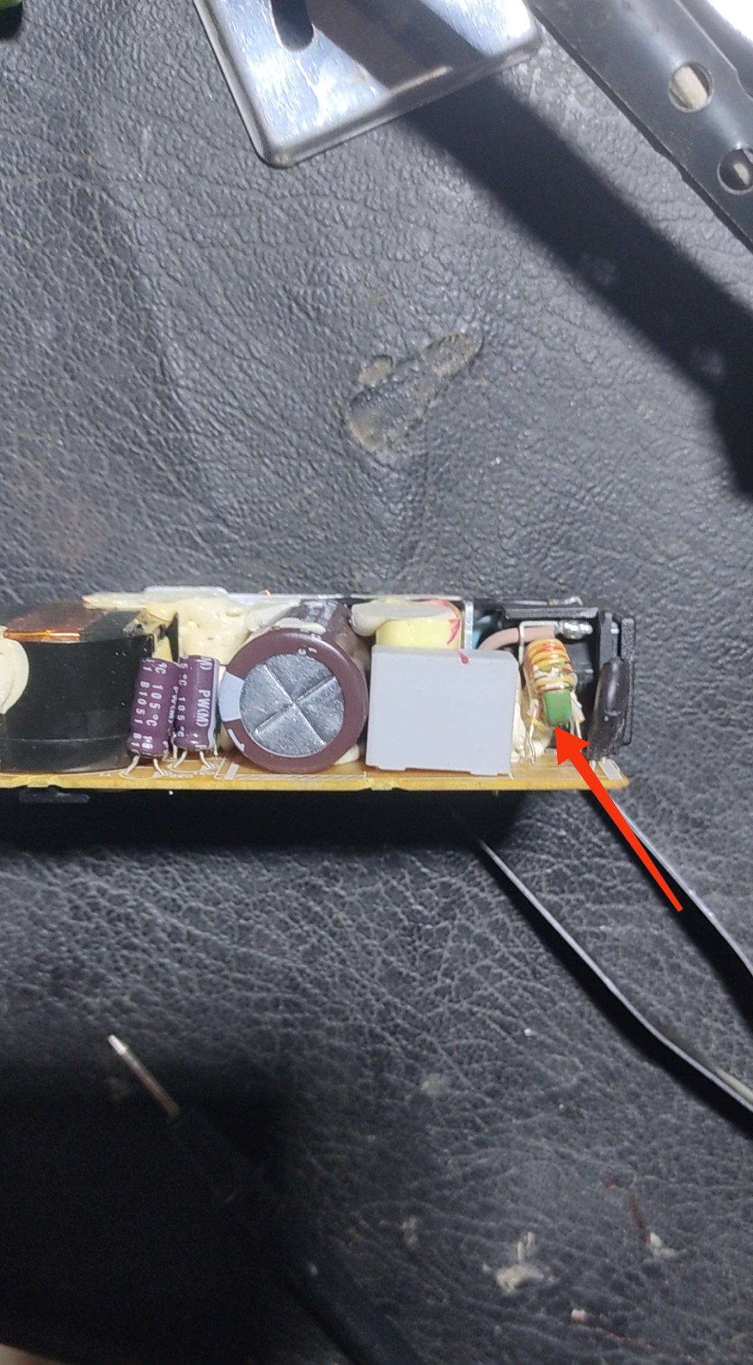

    У меня похожий вопрос по блоку питания ноутбука Sony Vaio. Там штеккер с иголкой по центру, так между этой иголкой и корпусом штеккера к.з. Открыл БП, в самом начале платы стоит я думаю, варистор. Снял с платы, прозвонил, сопротивление ноль. У меня вопрос такой это точно варистор? Фото присылаю. Чем заменить? Если это варистор, он значит пробит?

    По умолчанию Re: Ремонт Импульсного блока питания PARK AUDIO CF1800
    ---------- Сообщение добавлено 21:11 ---------- Предыдущее сообщение было 21:10 ----------
    лучше и фото платы и где он стоял
    Да термосопротивление это.
    Там не ноль, а 2-10 Ом
    Купите бп, лучше оригинал. На авито до 1500 будет. И пользуйтесь спокойно
    zoir, возьмите ЛЮБОЙ фирменный бп от ноутбука кроме делл и НР. Запаяйте купленный шнур со штекером туда. Напряжение пофиг абсолютно (в том смысле, что годиться от 18 до 20 вольт, обычно все 19)
    Можно вообще любой, но на делл и нр будут еепром и резистор и третий провод соответственно. Там просто только на силовое запаять нужно.
    ---------- Сообщение добавлено 21:35 ---------- Предыдущее сообщение было 21:32 ----------
    Варистор и термосопротивление внешне сильно похожи могут быть.
    Варистор будет включен после предохранителя ПАРАЛЛЕЛЬНО остальной схеме, а термосопротивление - ПОСЛЕДОВАТЕЛЬНО с остальной схемой тоже по входу.

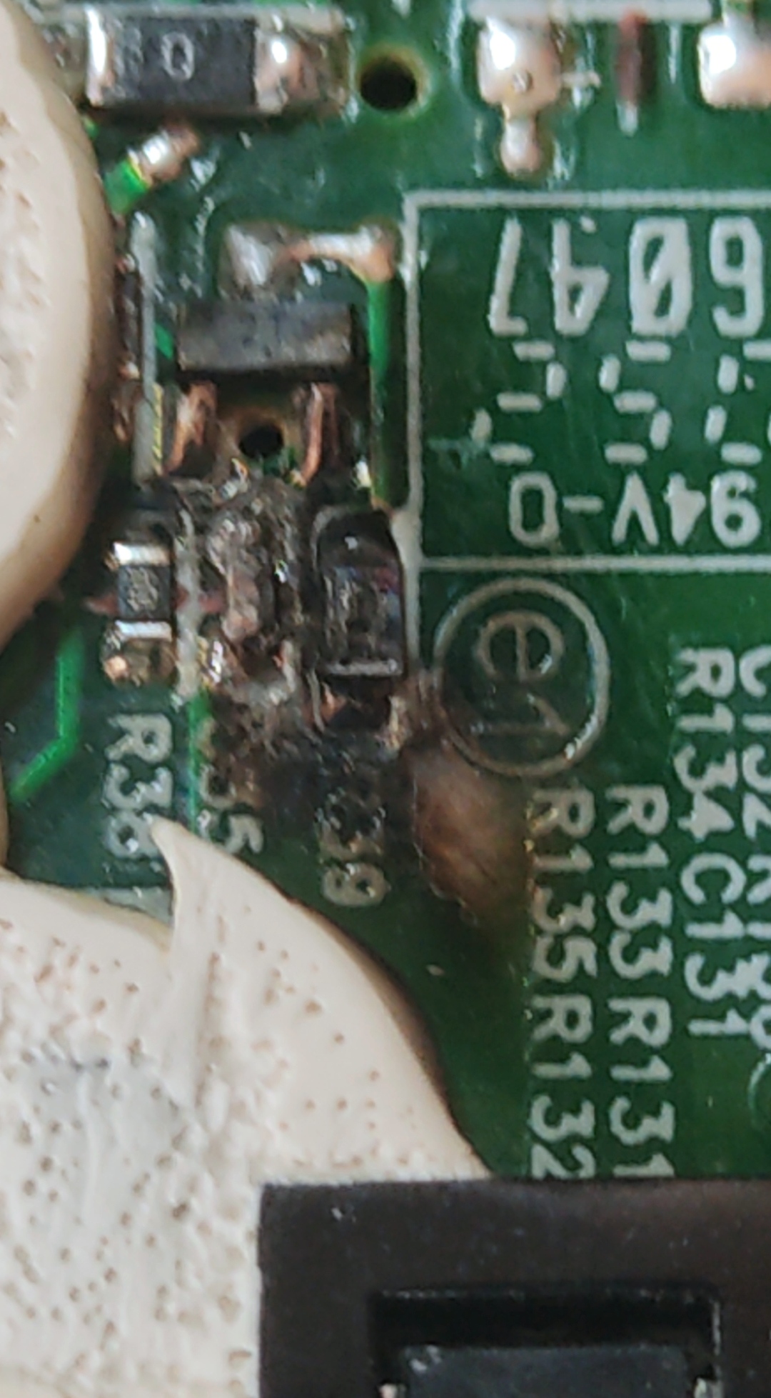

    Подключил без лампочки, что-то на плате с треском обгорело, кажется СМД резистор, и кажется не один. Перспективы дальше не вижу .
    Теперь точно нет(
    На будущее: понимаете, включая маломощную лампочку, вы подаете на вход ИИП низкое напряжение, для импульсника это больно! Больнее, чем завышенное (если электролит не рванет).
    Собственно, возможно, он был даже рабочим(
    Нельзя так делать!
    Для всего этого относительно маломощного лампа 100 Вт!!!
    И то, под нагрузкой- нельзя через лампу!
