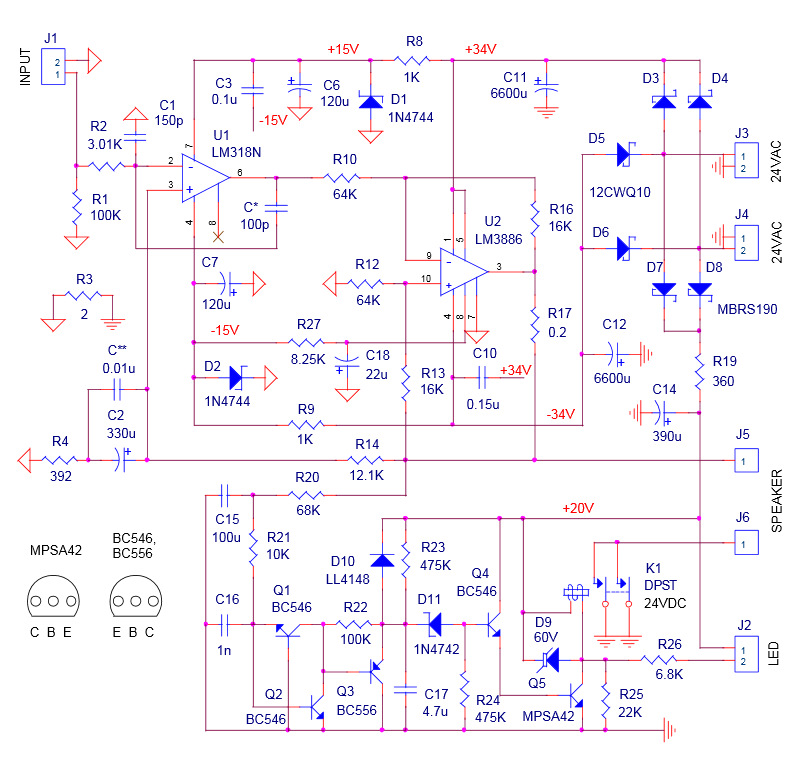

    Идея! Усилитель Mauro и Vidalgo на LM3886
    Здравствуйте форумчане!
    Осилив лишь малую часть содержимого топовой ветки про УМ на LM3886 (которая набрала 1.6 млн просмотров)
    я решил сделать отдельную тему про реализацию УМ на LM3886 в исполнении Mauro и Vidalgo, как я понял эту реализацию на форуме не ообсасывали.
    Исходная схема проекта:
Название:	исходная схема.jpg

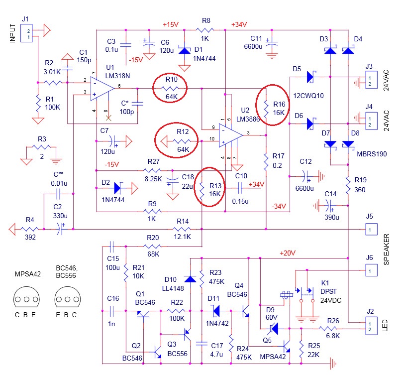

    Резисторы которые в BOM из гитхаба:
    всё собрано согласно BOM листу из гитхаба.
    за исключением R10, R12 - 40.2k и R13, R16 - 10k
    вместо исходных в схеме 64к / 16к
    На выходе с УМ стоит 0.16 ом С5-16МВ2 (вместо Dale 0.22).

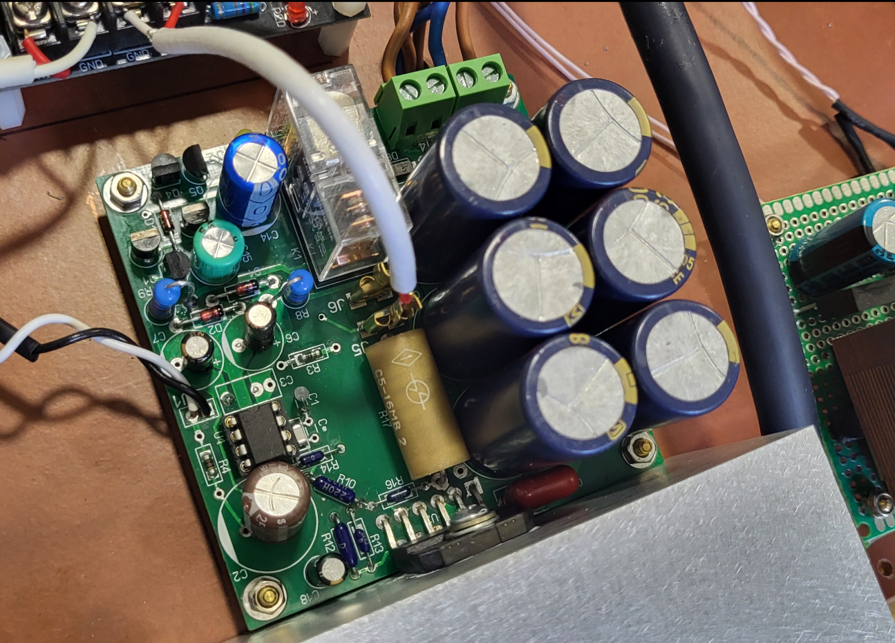

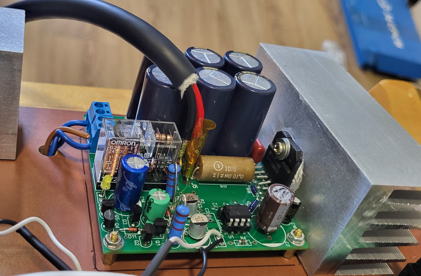

    Собрал на готовых платах данный УМ и запустил.

    Фото собранных плат:
    Транс с выходом 22-0-22, один на обе платы. Пока для теста.
    Все резисторы в обвязке ОУ RNC 0.1%
    Электролиты в питании Panasonic FC 1800uf / 63V
    ОУ LM318N и сама LM3886 оригинальные.
    АС Коваленко Style Acoustics Tango 861L (4 ома).

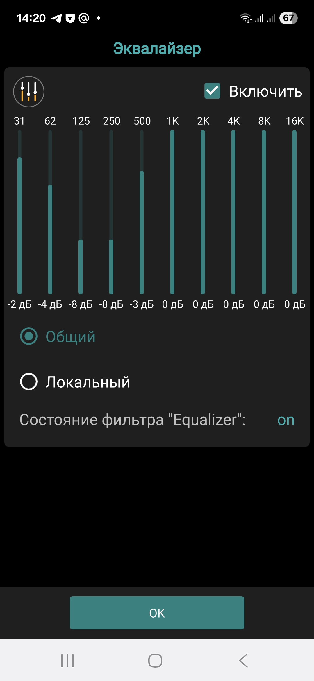

    Характер звука "раздутый" в СЧ-НЧ (нижняя середина и верхний низ), будто в диапазоне от 100 до 800 гц горб, верхняя середина и верх приглушенные.
    Принудительная программная эквализация в плеере выравнивает этот горб , звук становится более менее нормальным, но все же что то "не то" и баса очень много.
    Скрин эквалайзера с коррекцией:
    Хочется понять причины такого поведения усилителя.

    По умолчанию Re: Усилитель Mauro и Vidalgo на LM3886
    Собрал лет десять назад штук пять таких усилителей знакомым. Работают до сих пор. Отличные низа и прекрасные верха, как по измерениям, так и на слух. Очень хорошая реализация возможностей LM 3886, на мой слух лучше чем ZD-50. Возможно у ваc поддельная LM318.
