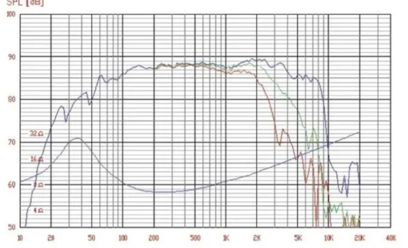

    Я о другом. Если центр динамика играет СЧ, то почти с таким же уровнем эти же СЧ отражаются от краёв динамика, но с другой фазой. Для этого полуволна этих СЧ должна укладываться в диффузор. А выше по частоте этих фантомов ещё больше. Угловая АЧХ как раз об этом явлении показывает всё.
    К примеру, 9 дюймов прямо и под углом, 6 см в обе стороны вычитаются полуволной на 2800Гц, потом те же 6см, но уже как волна на 5600Гц, ещё раз.
    Диффузор в этом случае сделан глубокой чашей, рупором.

    Был бы плоским, началось бы всё это раньше.
    Морель, плоше некуда:

    Можно сравнить с первым графиком без пули, выше 10К безобразия нет.
