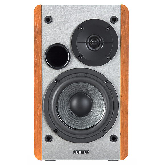

    14.08.2010
    Краснодарский край
    2,730
    По умолчанию Re: Расположение фи на панели и его форма
    Цитата Сообщение от АлексейКраснодар Посмотреть сообщение
    Есть еще одно интересное решение - монополь (порт в форме кольца/щели вокруг головки)
    Спрашивал как правильно, а кидает в крайности.
    Эдифиер грамотно сделан.
    Обычно делают два треугольника снизу под НЧ.
    У меня сейчас так на существующих АС (проект от B&C u12), ничего плохого сказать не могу, только теперь хочу уменьшить до максимально возможных минимальных размеров, и поднять выше частоту настройки (около 80), сейчас 50, но с сабами это не надо.
    ---------- Сообщение добавлено 16:05 ---------- Предыдущее сообщение было 16:02 ----------
    К сожалению правильно не получается, т.к всю морду занимает рупор и головка 12, места особо нет, поэтому и кидает в крайности. По край не мере для себя новые и полезные вещи узнал про 1/3,1/5)
