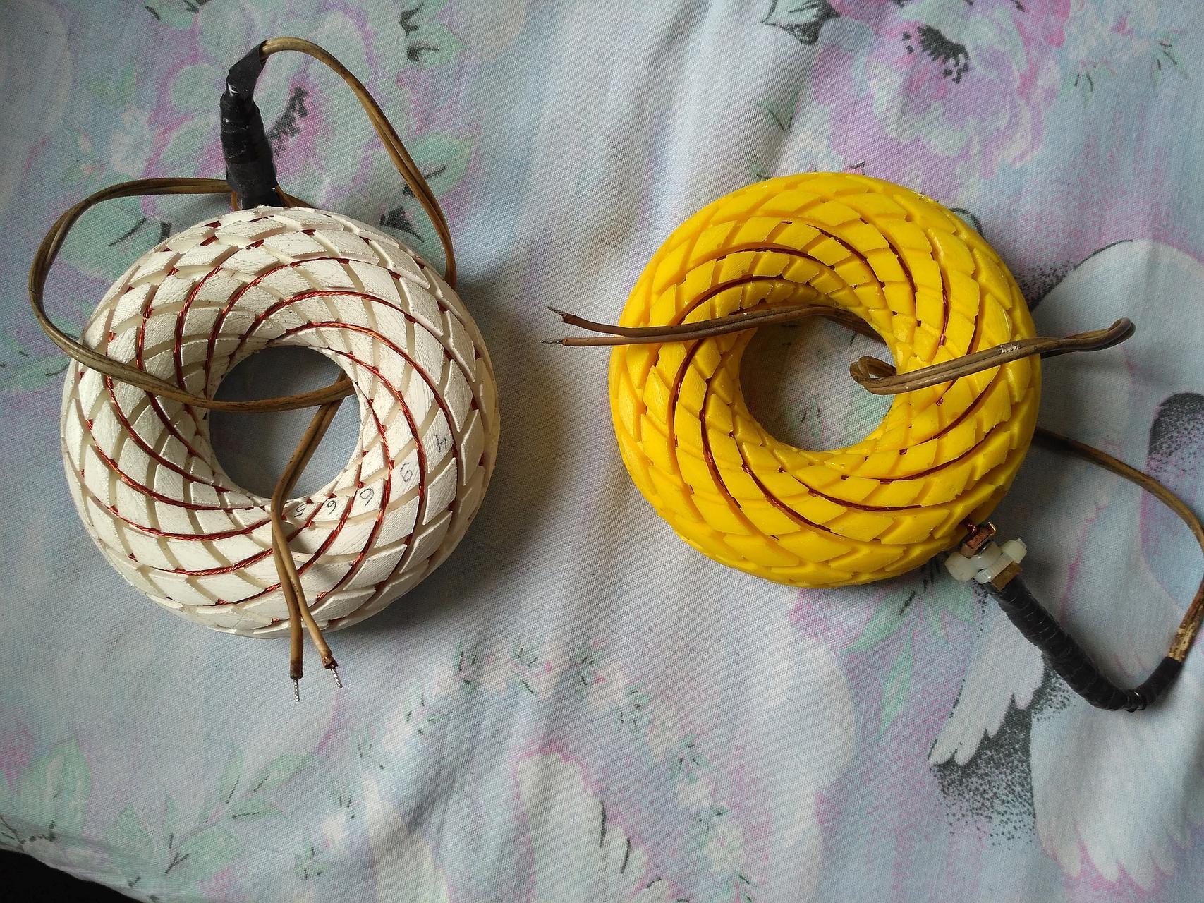

    Забыл отметить, что я не буду слушать динамики или вообще какую-то акустику - а катушки Родина (https://www.youtube.com/watch?v=dS8jk2ZbqKk), они никакие звуки не производят и "песня" усилителя раздражает, особенно если будет работать часы каждый день.

    Я не особо продвинут в електронике, у меня небольшого опыта. Попробую сделать "стетоскопа автомеханика" - а можете подсказать где можно более подробно почитать и узнать / посмотреть как его изготовит?
    Катушка Родина - ето то же самое что и ТорФон, можно посмотреть на канале Павля Пилшика (https://www.youtube.com/@pilshik8435) Воздействие подобно катушке Тесла или катушке Мишина.
    Под нагрузкой (а именно - при подключение катушки Родина) "пение" никак не меняется и не становится тише. Видео записывал без подключения нагрузкi (чтобы китайский продавец не спорил и деньги вернул), но и с нагрузки никакая разница нет.
