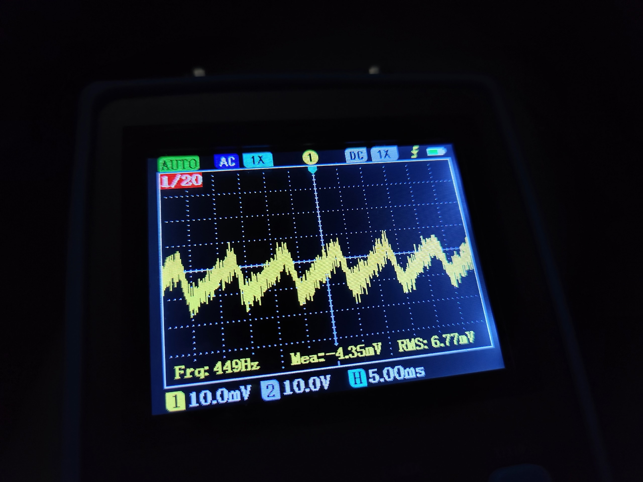

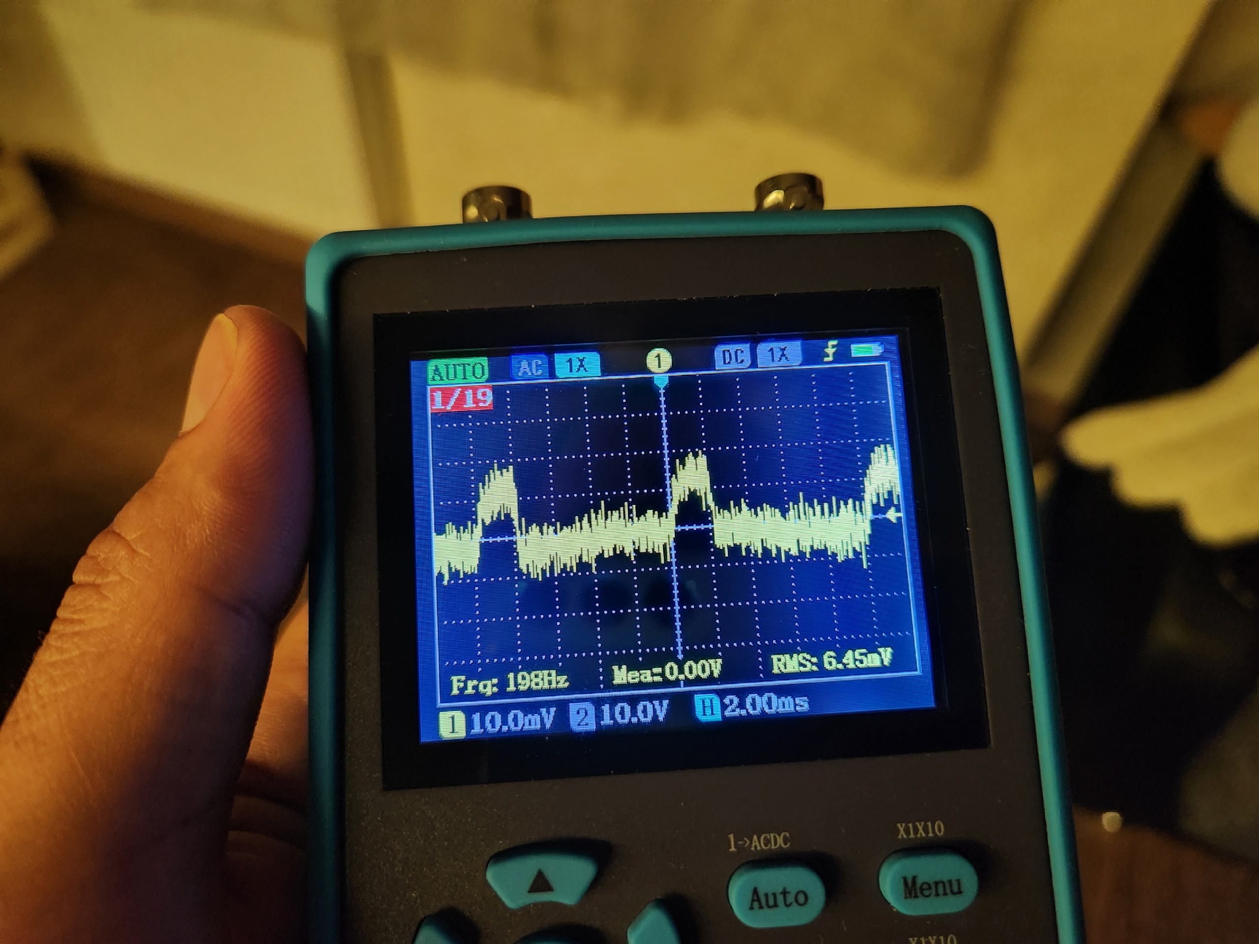

    Привет! Собрал усилок на китайских платах, но на выходе присутствует фон 100гц в виде палок.
    Вход усилителя закорочен перемычкой. Выход землей не подключен ни к чему. Т.е. на плату заведено чисто питание.
    Эти пальцы порядки 20-25мВ, достаточно хорошо слышно в динамик.
    Плата БП тоже китай, кондеры 20000мкф в плечо.
    Что посоветуете для борьбы?
Название:	u17KHiDpYpIccqvg2tYaoc_PML-aK6wqY8t2ZnKbI7oVPaGm93uFlQ9ep1gH7Msu2Gy7k657Znrs9pmAoLAuSMs0.jpg
ID:	476942   Нажмите на изображение для увеличения.
Название:	bptIVicR1uBY0uhwWG0tsEFdGx9_g8qxVnmPoNON4YNiLa79cXTrU07hX7ba999rzXyekCpFGuAYiRfU56uJ9WvX.jpg

    Вникнуть что вообще такое земля в небалансных схемах. И, возможно, понять, что нельзя вот так взять и не думая ни о чем запитать две раздельные платы усилителя от одного БП, не поимев проблем.
    Отключил полностью второй канал. Теперь запитан только один с закороченным входом.
    На выходе пальцы остались, но по амплитуде в 2 раза меньше. В динамике также противно слышно их.
Название:	nElZyPeacr1q5WmUcYOrrCwqRHdfnG-ZYie8ULtCqbmREpkN3kZyq2xx25KClA9Uaq8XOOPI2_k74772QX19l44h.jpg

    А что на шине питания (закрытый вход осциллографа, через конденсатор) относительно земли.
    Что за питальник(однополярка или двухполярка со средней точкой)? Что за усилитель?
    Монтаж\разводка вызывает вопросы.
    Гадать можно долго. Потрудитесь изложить в подробностях. Со схемами.
    Палки\пальцы называются пульсациями. Борются фильтрами (например 1 ом между электролитами). Или фильтрацией\стабилизацией питания пред. каскадов.
    Там пила, порядка 200мВ. (включен делитель 10).
Название:	J2eqrFdx2Oq4Z3KAbnA6ZZrZMGBAESs9hHtt0pz8n0IbYEsog4uw9j7m296vfqRK5pal9TdwDZATxl4dne4fyy3U.jpg
    Тороидальник, со средней точкой. Далее китайская плата БП с шотками.
    Усилитель тоже с али, схемы не нашел на него, но подозреваю ланзаро-подобное что-то.
    Сейчас из монтажа и разводки включенными остались только ТОР-БП-УМ.
    У меня такое ощущение, будто тупо не хватает емкости.

    Ёмкость избыточна (раза в 4), проблема скорее всего в монтаже\разводке. Что-то с землёй силовой\сигнальной или экранированием входных кабелей.
    Короткие импульсы 100 гц намекают на коммутационные помехи от диодов выпрямителя\перезарядку конденсаторов.
    ---------- Сообщение добавлено 19:11 ---------- Предыдущее сообщение было 19:04 ----------
    Правильно. Ток покоя проверяли?

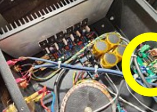

    Полностью сфотографируйте усилитель. если вход одного канала отключить от платы на которой оу, и закоротить его, фона не ? от чего и как занипывается эта плата с оу?
    13,952
    По умолчанию Re: Фон "палки" 100гц на выходе оконечника
    Предусилитель отключён, и всё равно фон?
    *отключён по питанию в 1ю очередь.

    Для начала попробуйте снять провод с болта в дырке тора.
