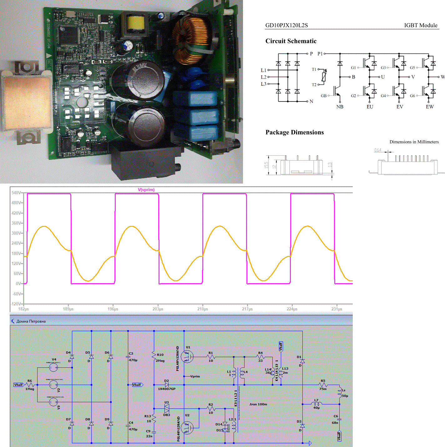

    Мост или полумост. Питание 380В 3 фазы. Накидайте компоненты. Хочу просто и дубово. Стабилизация не требуется. Для питания прицепа нужен выход 3кВ 2А

    В таком случае стоит присмотреться к готовым модулям для частотников, у которых диоды сетевого выпрямителя и три полумостовые igbt-стойки в одном корпусе. Все стойки параллельно. Возможно, в режиме ZCS прокатит на частоте 15-25 кГц, нужно проверять. Или подыскать у ремонтников или в каком-то чермете плату от частотника от 5 кВт и более. Там есть буквально всё для первичной стороны, разве что штатное питание драйверов затвора может не потянуть повышенную частоту, придется дорабатывать. Перекоммутировать управление стоек на работу полумостом, добавить задающий генератор, силовой транс и выпрямитель удвоитель на выход. Топология – полумост в режиме прерывистого тока через последовательный резонансный контур.

    - боже упаси. Режим с разрывным током в последовательном резонансном контуре - только для нерегулируемых тарахтелок. Преимущества - жесткая нагрузочная характеристика в номинальном режиме работы и параметрическое ограничение тока при перегрузке. Очень надежная штука. Подробнее в книге В. Мелешина "Управление транзисторными преобразователями электроэнергии", стр 98-103. Теория и расчет похожего 15 кВт -преобразователя на IGBT, с частотой коммутации около 15 кГц.

    Как вариант расположить обмотки по разные стороны сердечника - вменяемая Lрасс и электробезопасность
    Еще хочу 2 моста, со сдвигом 90. Или два косых полумоста, работающих на общий дроссель
    Какие Вам видятся преимущества в сравнении с последовательным резонансным контуром?
    ---------- Сообщение добавлено 11:27 ---------- Предыдущее сообщение было 10:11 ----------
    Еще хочу
    А я исключительно Ларису Ивановну Домну Петровну. Мощный саморез с драйвером на магнитных Доменах. Небольшой коммутирующий двухобмоточный трансформатор – вот и весь драйвер, его достаточно для управления могучей Домны - резонансника с самогенерацией. В симуляции трансформатор с закороченной вторичкой. Его на схеме нет, оставлены сопротивления обмоток и индуктивность рассеяния приведенные на первичную сторону. И в этом случае сохраняется переключение в нуле тока, что дает надежду на применение полудохлых IGBT модулей на повышенной частоте без больших динамических потерь. Лишь бы были живы трехфазный выпрямитель и хотя-бы одна полумостовая стойка. То есть эта деталь бросовая в буквальном смысле этого слова. При желании выпрямитель легко коммутируется на работу от однофазной сети в режиме удвоения, чтобы высоковольтные ключи использовать по полной.
    А чо, нормальный радиолюбительский подход, пмсм.

    Почти полное отсутствие пульсаций на нагрузке, если два косых полумоста работают в противофазе. Или они значительно меньше, если 2 резонансника работают со сдвигом 90*
    Щаз
    - подлая Ls заметно увеличит просечку перед фильтром, если он с дросселя начинается. Промоделируйте и сравните двухтакт с максимальным Кзап (или сдвоенный косой, какая разница) с индуктивным фильтром, и резонансник с емкостным. С реальной индуктивностью рассеяния! Полагаю, несколько удивитесь.
    Да, электронный трансформатор на стероидах - наше все
    Не уверен, что наше это Ваше. Саморез не так уж прост, как на первый взгляд кажется. А вот нерегулируемый резонансник с задающим генератором – вполне народный вариант.
