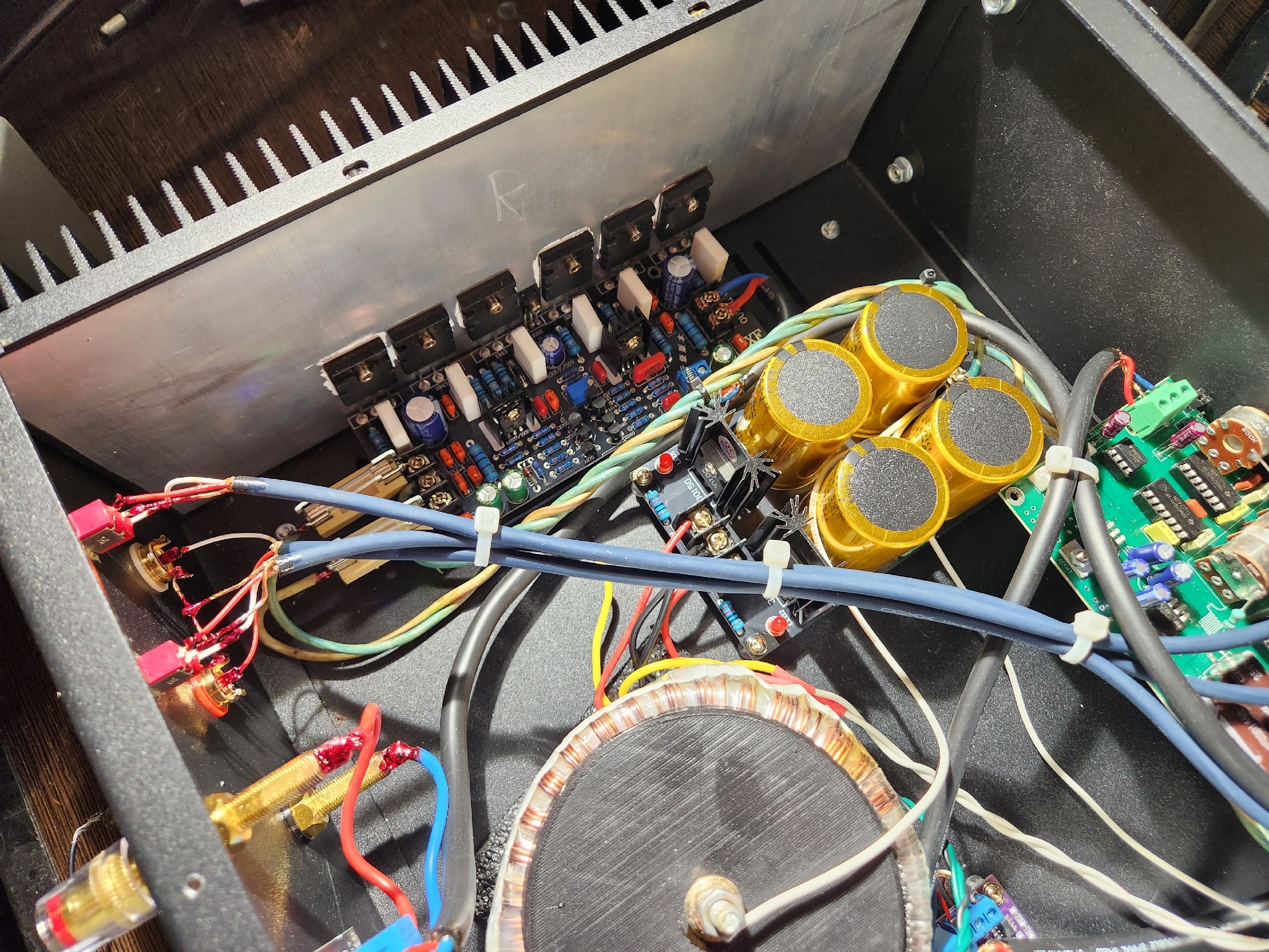

    Привет! Собрал усилок на китайских платах, но на выходе присутствует фон 100гц в виде палок.
    Вход усилителя закорочен перемычкой. Выход землей не подключен ни к чему. Т.е. на плату заведено чисто питание.
    Эти пальцы порядки 20-25мВ, достаточно хорошо слышно в динамик.
    Плата БП тоже китай, кондеры 20000мкф в плечо.
    Что посоветуете для борьбы?

    Вникнуть что вообще такое земля в небалансных схемах. И, возможно, понять, что нельзя вот так взять и не думая ни о чем запитать две раздельные платы усилителя от одного БП, не поимев проблем.
    Аватар для radio-technics
    07.10.2017
    474
    По умолчанию Re: Фон "палки" 100гц на выходе оконечника
    Отключил полностью второй канал. Теперь запитан только один с закороченным входом.
    На выходе пальцы остались, но по амплитуде в 2 раза меньше. В динамике также противно слышно их.
Название:	nElZyPeacr1q5WmUcYOrrCwqRHdfnG-ZYie8ULtCqbmREpkN3kZyq2xx25KClA9Uaq8XOOPI2_k74772QX19l44h.jpg

    А что на шине питания (закрытый вход осциллографа, через конденсатор) относительно земли.
    Что за питальник(однополярка или двухполярка со средней точкой)? Что за усилитель?
    Монтаж\разводка вызывает вопросы.
    Гадать можно долго. Потрудитесь изложить в подробностях. Со схемами.
    Палки\пальцы называются пульсациями. Борются фильтрами (например 1 ом между электролитами). Или фильтрацией\стабилизацией питания пред. каскадов.
    Там пила, порядка 200мВ. (включен делитель 10).
Название:	J2eqrFdx2Oq4Z3KAbnA6ZZrZMGBAESs9hHtt0pz8n0IbYEsog4uw9j7m296vfqRK5pal9TdwDZATxl4dne4fyy3U.jpg
    Тороидальник, со средней точкой. Далее китайская плата БП с шотками.
    Усилитель тоже с али, схемы не нашел на него, но подозреваю ланзаро-подобное что-то.
    Сейчас из монтажа и разводки включенными остались только ТОР-БП-УМ.
    У меня такое ощущение, будто тупо не хватает емкости.

    В нормальном усилителе при двуполярном питании обычно подавление синфазки и проникновения с шин питания нормальное, что и 2000 мкФ за глаза!

    Навскидку - кондеры заряжаются через сигналку, судя по эпюрам. В том числе и мелкие на плате могут.
    Но это не точно, ясновидением не страдаю.
