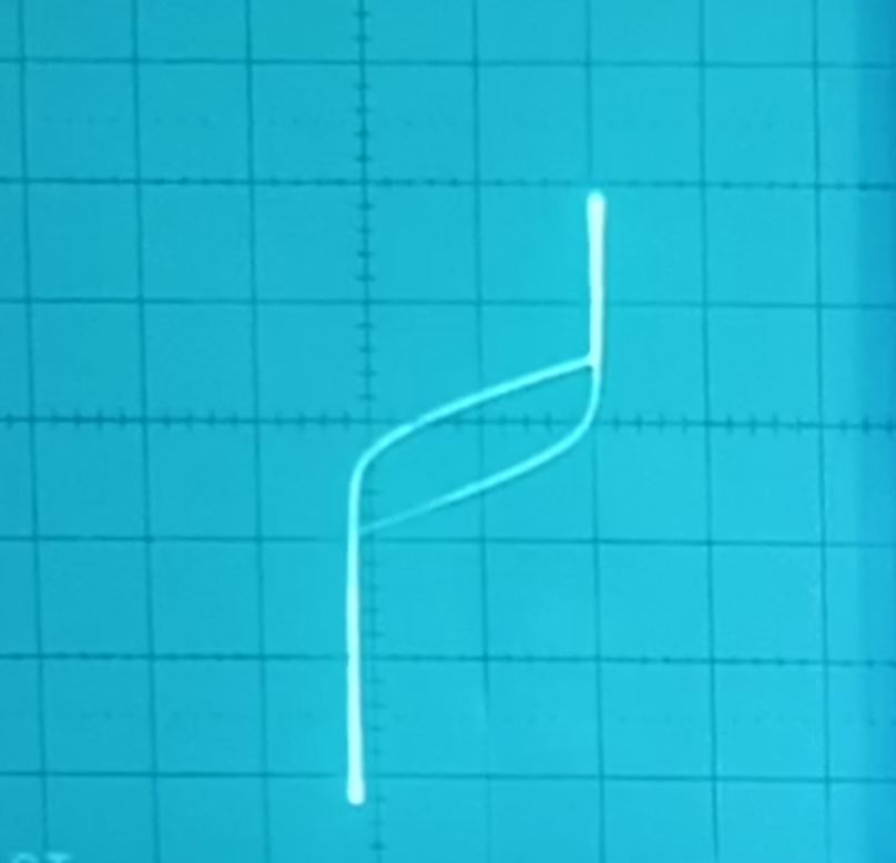

    Доброго дня.
    Нашёл на видео, как осциллографом проверяют выходные транзисторы усилителя D-класса прямо на плате без их выпаивания щупами осциллографа.

    Видео короткого фрагмента тут: https://rutube.ru/video/d4f2c005e1df...6c1434b8f555e/ (оригинал тут с 26 по 27 минуты: https://youtu.be/_-jhCbt5PmQ?si=HQfMmtVin60-Wxj3)
    Хотел попробовать тоже самое сделать на своём осциллографе, но не знаю как !??
    Осциллограф Rigol DHO804.
    С Уважением, Калин

    смотришь в книгу - видишь фигу. Для кого там ссылка:
    https://www.youtube.com/watch?v=fPlWYYNWRZs

    Спасбо за ссылку! К сожалению, не понял, как Rigol DHO804 перевести в такой режим работы ...
    нужно ещё что-то докупить для такого теста?

    Совсем разучились мозгами пользоваться. Функциональник + пара резисторов.
    Как переложить три спички соединить три компонента, чтоб взлетело.
    Если сей простой квест нерешаем, тогда на алике готовых примочек полно.
    WBR, Michael.

    В большинстве случаев, проверить можно просто мультиметром, прозвонив дрей-сорс.
    Покрмере, если мосфет приказал всем долго жить, это сразу видно.
    P.S. Вот позавчера на работе искал что сгорело, так в 2-х местах, причем в одном 3 впараллель, в другом 4 (т.е. если даже один сгорал, все звонится накоторотко).

    Готовую примочку нашёл... да 12тр, дороговато... https://aliexpress.ru/item/100500394...00027539401958
    Самому, как я понял, такую собрать не сложно? Может схемка есть? (Вы уж извините за "глупые вопросы", иначе б не писал в разделе "Начинающих")

    Схема древней мамонта, гуглить octopus curve tracer circuit
    Толковое описание есть на канале известного инженера w2aew (Alan Wolke), видосу больше десятка лет.

    Большое спасибо, все стало ясно )
