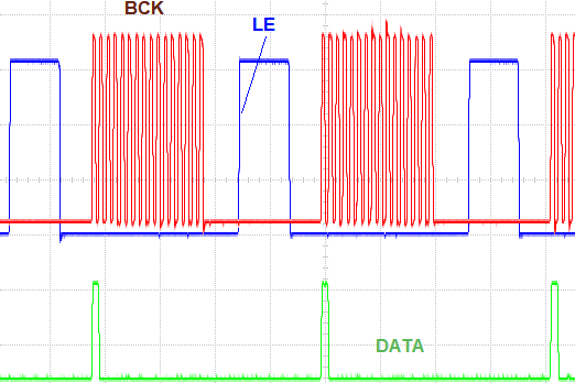

    Всё равно не совсем понятно про защёлкивание битов. Я помню свои первые опыты, когда искал форму правильного LE. Были испробованы разные его длины. И только 2 варианта давали верный результат: 1.0 и 0.5 от периода битклока. Ширина в 2.0 (а может от 1.5) и более периода приводила к неприемлемому звуку. Кстати, я пробовал инвертировать битклок, не помогало. А по твоим рассуждениям 2 последних бита просто занулились бы.
    Ладно проверю менее 0.5 периода. Типа 0.25. Могу и сдвинуть 0.5 периода на 0.25. Так какой фронт у LE что делает, по твоей гипотезе?
    Владимир, это все предположения и догадки, т.е. - пустое.
    Подайте на вход 1541 -72дБ треугольники частотой 25..30Гц и посмотрите в спектраплюсе с децимацией. Все сразу будет видно.
    На таком сигнале должно быть ровно 16 ступенек, ни больше ни меньше. Если видно только 8 ступенек - значит одного бита недостает.
    Только не забудьте выключить все аттенюации и дизеринг с шейпингом.
    На фото ступенек их явно больше 8. Я насчитал 12 и 13 уровней. Что-то не сходится у вас.
    А должно быть ровно 16. И они должны быть все одинаковой высоты. На скринах же ясно видно, что младший бит не всегда защелкивается.
    Неужели мне так не повезло, не верю, у меня две 1541А разных годов, купленные в разное время и обе только 4х, может я что не так делаю?
    На выходе пика фрейм из 16 бит, а сигнал LE имеет длительность одного младшего бита. Такой вывод стабильно выводит х8.
    Правда с потерей младшего бита, но с правильным округлением это по большому счету не имеет значения.
    Как мне помнится, так и есть, у болеро длительность ЛЕ два периода битклока, я у себя сделал один период, и пол периода, и двигал ЛЕ, всё тоже самое, только 4х.
    болеро
    моя мастырка, вверху ле, потом битклок и дл др
