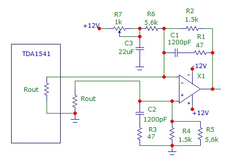

    dee-jan, поясните, пожалуйста, какую роль выполняет цепь на неинвертирующем входе DA7, (DA9)?
    2ма тока для компенсации смещения токового выхода (питание в реале +12в)
    Мне кажется, этим занимаются резисторы R33, R36.
    Сорри, да, эти для смещения.
    А эту идею предложил Алексей для правильного подключения земли ЦАП и земли выхода. Думаю, он обьяснит подробнее.
    Уравнивает импедансы по входам оу Вроде так

    I/U - не дифф., почему?
    Ну так выходы у 1541 - single ended. Как там симметричные импедансы получить? Может получится в случае дифф-включения самого 1541, и то не факт - не знаю что там с зависимостью выходного импеданса от кода.
    Ну так и выход I/U тоже single ended, что не помешало сделать диф фильтр.
    Так что, если быть последовательным, надо делать так:Нажмите на изображение для увеличения.

    Правда, надо знать выходное сопротивление ЦАПа. Впрочем, измерить его не сложно
    P.S. Выходное сопротивление ЦАПа не должно зависеть от кода.
    Без знания выходного импеданса (!) ЦАПа, который ещё и кодозависим, симметрия получится кажущейся.
    Представьте себе R-2R с нулевым кодом (все ключи разомкнуты) - вых. сопротивление бесконечно, ток нулевой. Если замкнуть любой ключ - станет конечным.
    Паразитные ёмкости тоже будут зависеть от кода, на сколько именно - не знаю.
    Только 1541 - не R-2R. Что, впрочем, не отменяет кодозависимость её выходного сопротивления.
    ---------- Сообщение добавлено 16:38 ---------- Предыдущее сообщение было 16:29 ----------
    а нужна ли вообще эта симметрия в i-v, может лучше фильтрация второго порядка, да раскорректированный оу, двойной плюс, и сигнал будет лучше отфильтрован, и сами оу раскорректированные в среднем линейнее и широкополоснее.
