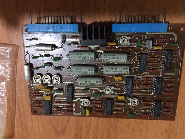

    У нас был тогда УПИМЦТ (тот еще фрукт), RGB вход с авто-переключением делался вот с помощью такой платы:
    12.09.2008
    Калуга
    3,211
    По умолчанию Re: Адаптер для подключения ZX-Spectrum к современному мон итору
    В уримце (да и в более поздних) ргб сажали на резисторы матрицы на имс матрицирования (где как раз формируются ргб из цветоразномтных.
    Если я чего-то не напутал, конечно)))
    35 лет все де)
