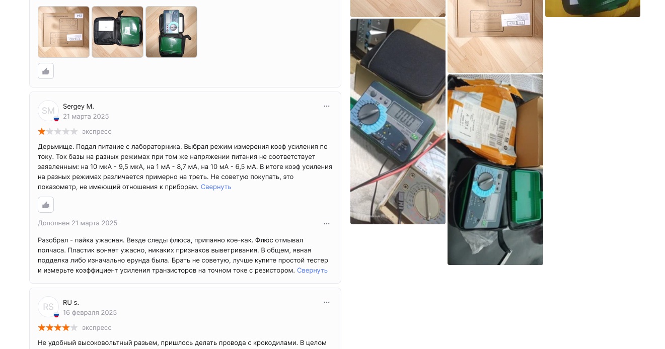

    Это удалось китайским товарищам, и оно продается в виде готового девайса.
    Только отзывы по этому прибору от российских товарищей не очень то радуют в плане точности. Показометр с примерными показаниями в кривом дешевом корпусе с облоями, неотмытая от флюса плата без возможности апгрейда и без возможности прошивки.
    Там нечего прошивать (чип 7106). Вполне рабочий тестер.
    А с коичеством флюса - кому как повезет. Лично я ничего не отмывал - всё было отмыто при изготовлении.
    а так же мизерное количество отзывов неудовлетворенных покупателей, о чем он и сообщает в #7
