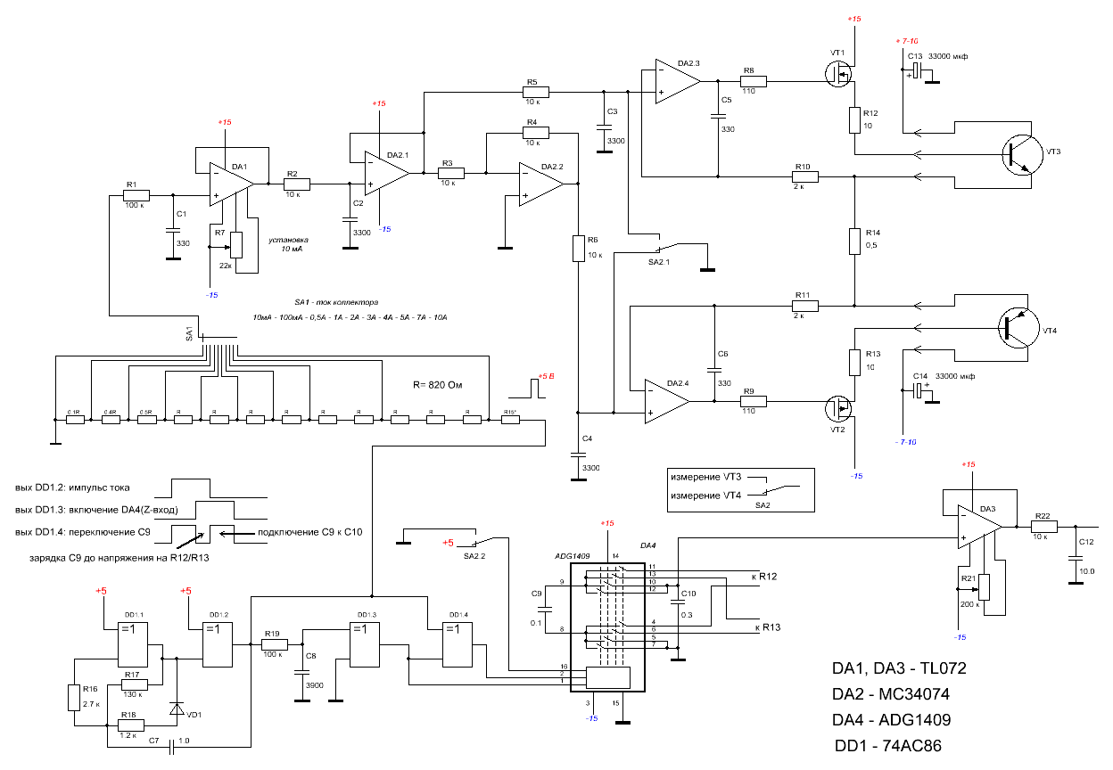

    Несложная схема импульсного измерителя h21 мощных тразисторов, вернее тока базы при заданных токах коллектора и неизменном напряжении к-э.
    Период ~8 Гц, импульс тока 0,9 мс, скважность 140.
    Особенность схемы - применение минимального числа слаботочных переключателей.
    В данном исполнении измерение происходит при токах коллектора 10 мА, 100 мА, 500 мА, 1 А, 2 А, 3 А, 4 А, 5 А, 7 А, 10 А. Ток задается напряжением с резистивного делителя, поэтому его можно легко изменить пересчетом делителя.
    Измеритель напряжения на R12(R13) сделано на дифференциальном усилителе DA4, C9, C10, DA3, который одновременно является ФНЧ ~2 Гц.
    h21 вычисляется по формуле Iк*R12(R13)/Uвых
    Если надо измерить большое количество транзисторов, лучше сразу вставлять измеренные значения в эксель с соответствующими формулами. Для тех, кто с экселем не в ладах, прилагаю подготовленный файл. Измерения вставлять в колонку Urb для соответствующего тока, в колонке h21 будет вычисленный результат. При изменении R12(R13), значение сопротивления подставить в соответствующую ячейку.

    В своё время мерил транзисторы на приборе , кажись , Л2-41,там- похожий принцип измерения, только применили синхронный детектор для выходных импульсов, чтобы отвязаться от внешних помех. Радость данного принципа- мощные токи , с которыми транзистору придётся иметь дело, не греют корпус транзистора за время измерений.

    Можно считать, здесь тоже синхронный детектор.

    Спасибо, давно хотелось иметь такой измеритель. Можно пару вопросов по схеме: DA1 и DA3 указаны как TL072, но у этих ОУ ведь нет балансировки нуля. Какие транзисторы посоветуете в качестве VT1 и VT2.

    p1ge0n, сорри, ошибка там. Должно быть TL071. Вообще то, схема не критична к используемым деталям. DA1-DA3 могут быть любыми низкочастотными(2 Мгц) с питанием +/-15 В. DA1 и DA3 с полевиками на входе. Если в качестве DA3 применить более прецизионный ОУ, скажем OPA132, то подстройка "0" не нужна. Вместо MC34074 можно взять обычные TL074 или две TL072.
    VT1 и VT2 - любые смд-шные 20-30 вольтовые с допустимым током более 2 А. У меня под рукой были SI6543, сборка n- и p- канальных транзисторов в msop корпусе.

    Бока, тут практически тоже самое, только в импульсном режиме. У измеряемого транзистора напряжение на эммитере поддерживается равным "0", ток задается вторым плечом. Для измерений нужны оба мощных транзистора.
    И ток базы меряется не напрямую стрелочным амперметром, а внешним прибором.

    Задавать ток обмеряемого транзистора чем-то надо.
    Можно было бы и по другой топологии сделать, но так получается наиболее просто. Задающий ток транзистор может быть любым, не обязательно комплементарным обмеряемому.

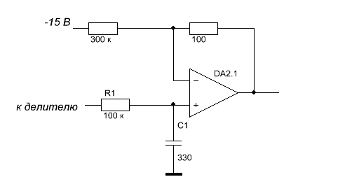

    Парочка замечаний по упрощению.
    В принципе, если DA2 с входом на полевиках, то DA1 можно не ставить, тогда первоначальное смещение(ток 10 мА) надо сделать по такой схеме.

    Если у измерительного прибора входное сопротивление больше 100 МОм(к примеру у моего HP3468 Rвх> 10 ГОм), то можно обойтись без DA3.
    VT1 и VT2 можно применить и биполярные средней мощности, с усилением не менее 100 при токе 1 А, с малым обратным током коллектора. Можно составные.

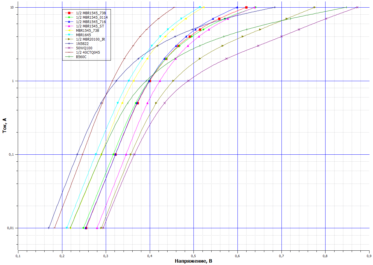

    Путем несложной переделки перепайкой четырех проводочков, можно снимать ВАХи мощных диодов. Необходимость этого возникает, если есть сомнения в оригинальности купленного прибора.
    Вот ВАХи некоторых диодов Шоттки
