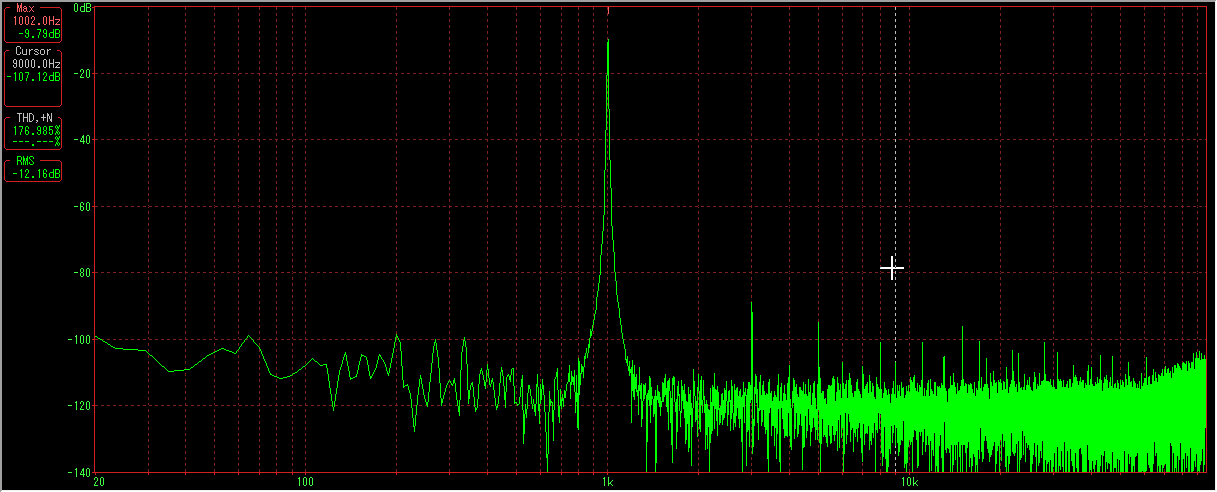

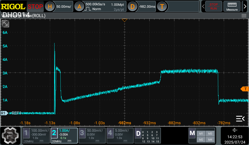

    Завсегдатай Аватар для -Rik-
    04.07.2008
    1,440
    По умолчанию Re: Uni-T UTG962E – Доработка и обсуждение.
    Ну вот несколько скриншотов. Спектры сняты при питании от 18650 через преобразователь, купленный по твоей ссылке, спасибо.
    Включение от штатного сетевого питальника, виден пик 5+ ампер (там внутри дребезг контактов), полагаю, что если питать от более мощного источника, пик будет побольше.

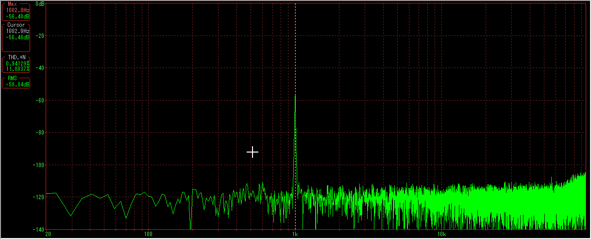

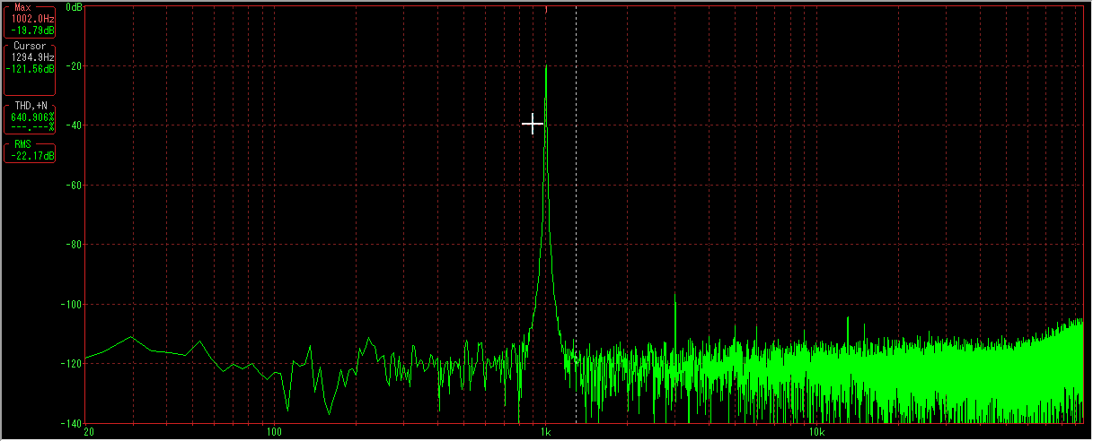

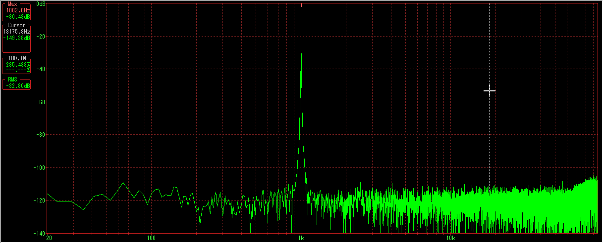

    Спектры сняты при выставленном выходном 50 Ом и проходной нагрузке 50 Ом, далее Focusrite Scarlett 2/4 (192 кГц). Я привязывался к dBm. "Травка" высоковата, надо бы Космос купить, только у меня для него задач нет. Хотя наверное таки куплю.
    -1 dBm Нажмите на изображение для увеличения.
    -10 dBm Нажмите на изображение для увеличения.
    -20 dBm Нажмите на изображение для увеличения.
    -30 dBm Нажмите на изображение для увеличения.
    -56 dBm (максимальное ослабление для dBm) Нажмите на изображение для увеличения.
