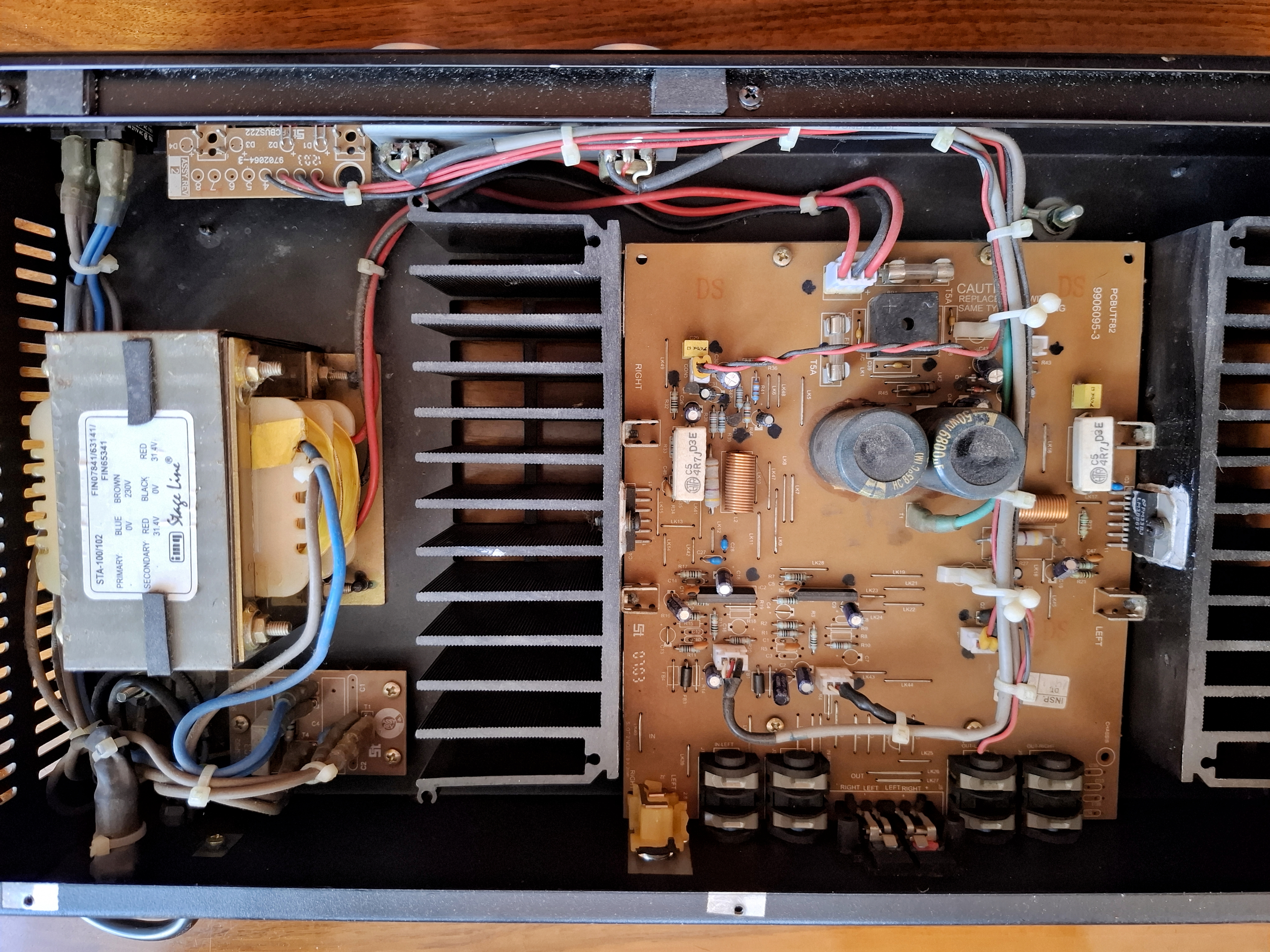

    Друзья, приветствую. Купил усилитель из названия темы, пока выбирал пытался найти фотографии без верхней крышки и не нашел. Хочу исправить это недоразумение и выкладываю фото. Если знаете какие-то ресурсы, на которых ищущие смогут найти эти фото проще, чем тут - напишите, опубликую и там. Если фото каких-то элементов может быть полезным - тоже напишите, сфотографировать не лень.
    Запускать планирую с Unitra Tonsil ZG P 20 / 8-062, сомневаюсь что будет что-то интересное, но если будет допишу сюда.
    Если кому-то из отличающих транзистор от резистора будет не лень посмотреть фото и поделиться мнением об архитектуре, буду признателен.
    Спасибо, что зашли в тему! = )
    Фото под катом:

    Ну на первый взгляд можно хомуты убрать белые, и отделить силовые выходные провода от сигнальных. Сигнал ные пусть и в экране, но от магнитных полей не защитят. Возможно в спектре будет видна разница, если каналы нагрузить хотя бы активной нагрузкой.

    По фото можно сказать одно - 3886 появилась, если мне памтяь не изменяет, в самом начале 00-х. А на фото я вижу какоЙ-то дешман, сделанный по технологиям начала 80-х, если не 70-х., по скорее всего стандартной даташитной схеме.
    Зачем было портить весьма не плохую микросхему? Пожлобились даже платы нормальные сделать, поставили гетинакс голимый.
    Я примерно такое лет 20 назад за пару часов на макетке-перформашке паял, и уверяю тебя - оно было лучше https://altor1.narod.ru/DIY_Hobby/Ow...amplifier.html
