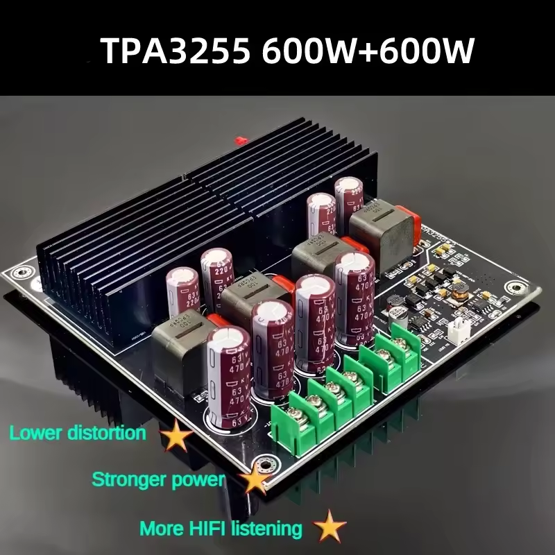

    По умолчанию Усилитель SAMP-200 (TPA3255) поет даже без акустики - как чинить?
    Купил плату SAMP-200 (https://www.aliexpress.com/item/1005008340386838.html) - ето усилитель класс D. Подключил блок питания 36V/7A, подал сигнал от телефона (около 0,5-0,6 вольт) но колонки пока не подключал. Очень странная вещь - плата усилителя "поет" так, как будто там есть наушники, или какой-то маленкий встроенный динамик (хотя ничего такое там нету)
    Как только сигнал на входе превысит 800 Гц - откуда-то начинает слышится точно то, что подается на входе.
    Никак не смог определить, что именно там "поет" - ето один из дроселев, или все дросели, или какой-то конденсатор, или несколько конденсаторов ...?
    Посоветуйте что сделать?
    Там есть чему "петь".
    Могут быть и все дроссели, и все конденсаторы.
    Поставить эту свистоперDелку в какой-то корпус, а самому слушать что идет из динамиков, а не "это".

    Я надеялся использовать без корпуса, иначе надо ставить вентилятор. Через маленкие отворы на дроселях не могу определить импрегнированы они или неть.
    На дроселях надпис 100 EPROCP, на конденсаторах - 105J/250V. А такая конструкция у дроселев (кубики) считается более удачная, чем обычные тороиды?
    Забыл отметить, что я не буду слушать динамики или вообще какую-то акустику - а катушки Родина (https://www.youtube.com/watch?v=dS8jk2ZbqKk), они никакие звуки не производят и "песня" усилителя раздражает, особенно если будет работать часы каждый день.

    По умолчанию Re: Усилитель SAMP-200 (TPA3255) поет даже без акустики - как чинить?
    Подключить нагрузку.
    Есть шанс что под нагрузкой он будет "петь" сильно тише.
    ---------- Сообщение добавлено 11:16 ---------- Предыдущее сообщение было 11:15 ----------
    А вообще так поют все усилители. Тише или громче, но какие-то звуки издают.
    Обратите внимание на керамические конденсаторы в выходных цепях и цепях питания. Скорее всего они там с диэлектриком X5R или ещё хуже для удешевления - у них пьезоэффект особенно выражен. В таком случае может помочь их замена на аналогичные с диэлектриком X7R, чей пьезоэффект менее выражен. Про выходные дроссели уже выше сказали.
    Кстати выявить можно элементарно с помощью "стетоскопа автомеханика" - это обычный медицинский стетоскоп у которого нательная головка заменена на запаянную с измерительного конца тонкую алюминиевую трубочку, только пластиковый наконечник какой-нибудь нужно приладить.
    Пъезоэффект у X5R и X7R практически одинаковый, и он достаточно мал.
    А что это за хрень такая? Можно поподробнее.
    А поют, я думаю, все-таки катушки. Как в ИБП поют трансформаторы и дроссели, так и тут поют катушки. Несущую мы не слышим конечно. Но так как ЗЧ информация заложена в ШИМе, вот звук мы и слышим. Я много переделал разных усилителей в D классе, в том числе и на микрухах TPA3255, но что-то не слышал звука от платы. Может просто не прислушивался.
    Возможно мне вместо X5R попадалось что-то ещё хуже, т.к. пьезоэффект был очень сильный.
    То наверное Y5 или Z5 было, Х5 от Х7 только макс. температурой отличаются.
    Самое смешное что покупал я "это" под видом X7R. 1мкф/50в 0805 X7R Murata - декларировал стикер на фирменном пакетике одного из российских магазинов.
    В выходном фильтре должна стоять пленка, а не керамика, если не хотите повышения THD. Керамика небольшой емкости только для подчистки параллельно пленке.
    Да, желательно
    NPO керамику можно, но ее одной не хватит.
    Но пленка тоже бывает акустически звенит.
    Что интересно, все пишущие прекрасно осознают, что петь дросселю на два- три порядка проще, чем кондеру, но поумствовать же надо.
