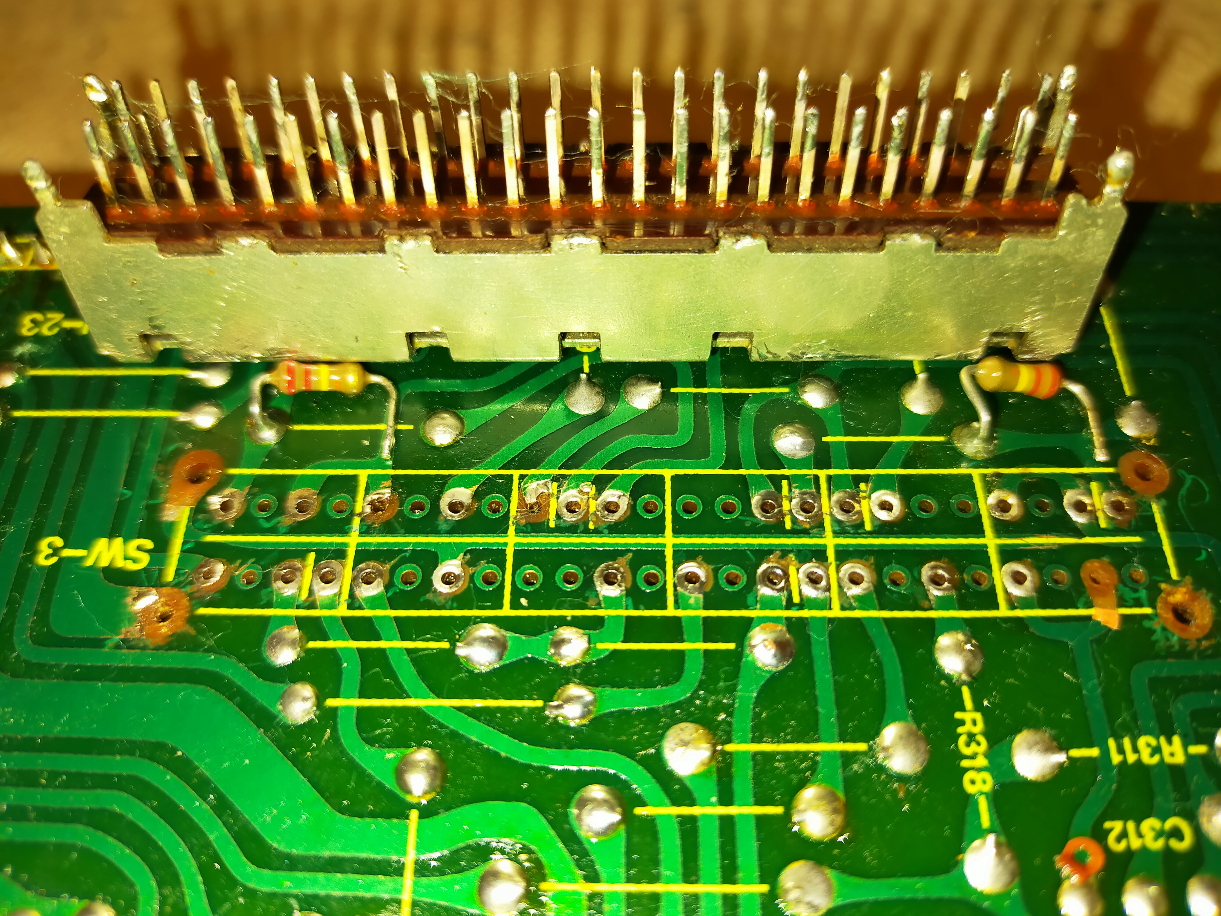

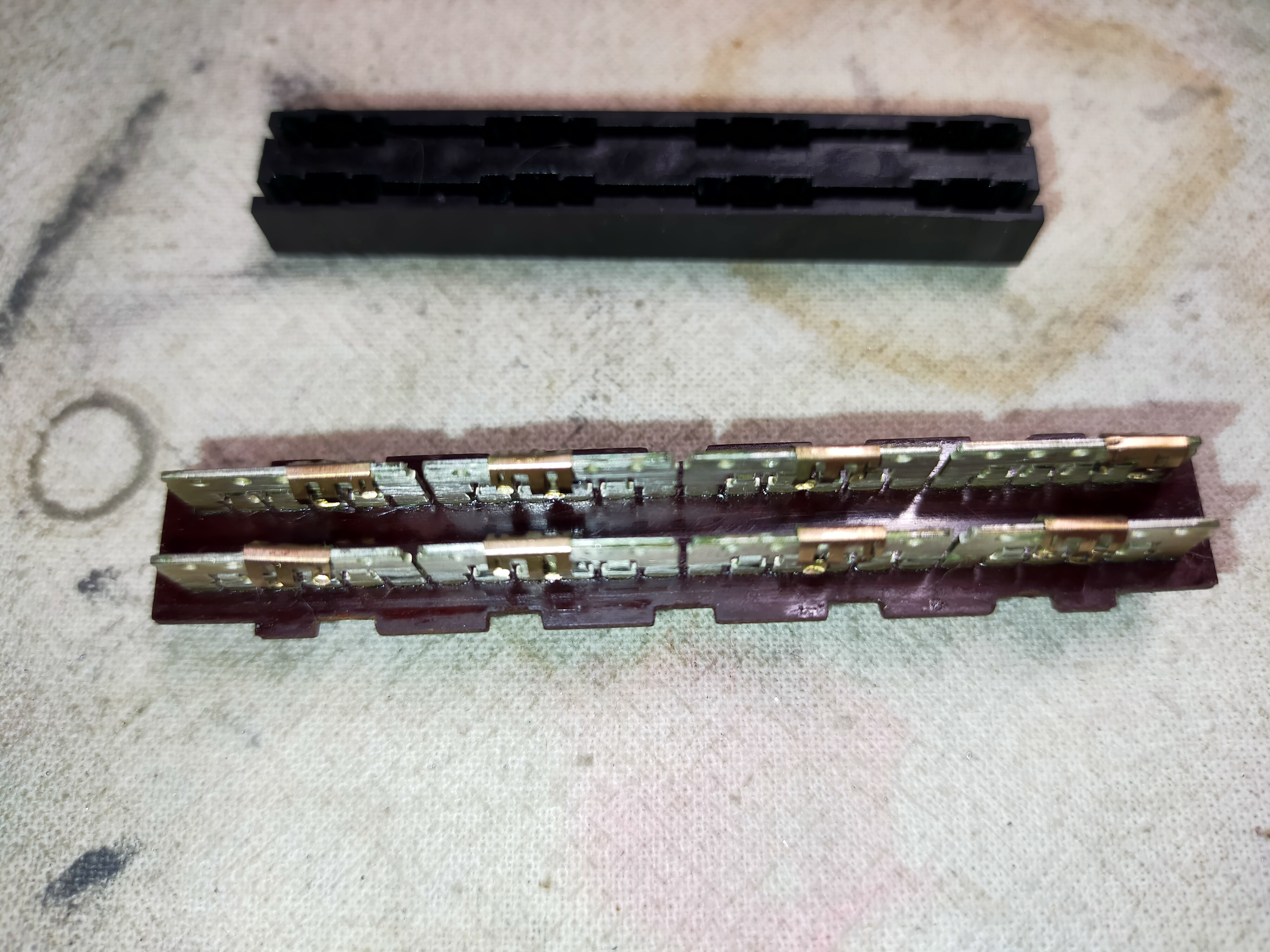

    Пришёл с японии этот аппарат с раздолбанным,каким-то рукоблудом, Swith Recording Calibration Selector
    (part QSW-SO256AFZZ)
    ...изуродован весь переключатель и сами подвижные контакты-восстановление уже не возможно,поэтому нужно менять на что-то подходящее такой формы,но посмотрев на такого рода преключатели из нескольких моделей переносных магнитол Sharp-700-й и 800-ой моделей(радиоблок)-не смог найти подходящей формы и профиля.
    Прошу откликнуться тех,кто связывался с такого рода проблемой и подсказать варианты замены и с какой техники такое возможно наверняка изъять целиком преключатель или ,хотя бы сами подвижные контакты такие же,как на фото;

    Не вижу ничего невосстановимого. А подвижные контакты стоЯт неправильно. Они в одном направлении должны быть.

    ...в том то и дело,что подвижные контакты сфотогафированы псле разборки первой мной-это так их тот мастеровой навтыкал и это уже мне понятно стало,когда прозвонил по схеме.
    ..я же писал,что они уже изуродованы ,да ещё и сами пластины контактные тоже были наждачкой грубой хрен знает как обточены(я их конечно же попытался подшлифовать от заусенцев,но всё равноподвижные контакты уже погублены и невозможно их нормально выровнять-они уже не имеют нужной жёсткости и все вкривь,особенно там где пазы для удержания внутри черной плавающей вставке из пластика(на фото тоже есть).
    ...мне бы найти что-то похожее на такой профиль контактов.

    Понятно. Контакты самые обычные. Найдёте.

    На самый край можно релюх наставить, а коммутировать им обмотки более-менее соханившеся секцией переключателя. Благо там ток большей и ободранные наждачкой контакты долго проработают без всяких "чудес". Минус - нагрузка на БП
    Благо не все контакты задействованы. Реле все-равно минимум с 4мя группами на замыкание надо подбирать. А есть-ли такие герконовые (что-б ток поменее был) ?
